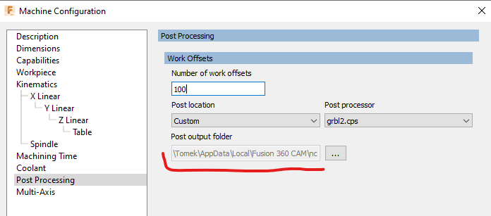

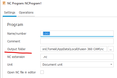

Mam problem z trwałą zmianą folderu wyjściowego postprocesora.
Teoretycznie zmienia się to w definicji maszyny
Ale mam to na szaro. Mogę co prawda wejść i wybrać folder, ale zmiana się nie zapisuje
Po utworzeniu nowego programu, pokazuje się pierwotna ścieżka
Dopiero jak tu zmienię, to na trwale. Ale tylko w tym setupie.
Ktoś wie jak to zmienić? Też macie w definicji maszyny szare pole?
Mam licencję domową
