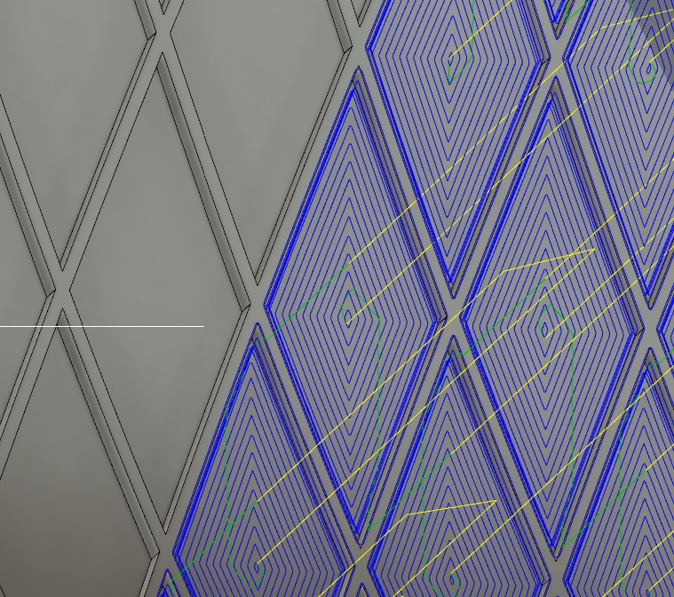

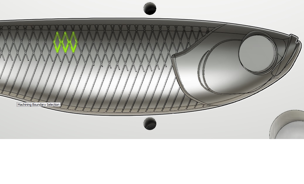

Programuję frezowanie rybiej łuski. Zaznaczam po kolei łuskę za łuską bo tak efekt frezowania frezem grawerskim jest najlepszy. Niestety trwa to koszmarnie długo bo jak zaznaczam łuskę np. nr 50 to zanim się zaznaczy program przelicza wszystkie łuski od 1 do 49. Może ktoś zna sposób ja to zrobić szybko?

Post napisał: kamar » 03 wrz 2019, 09:00
Niewiele tu widać, frezujesz kieszeń czy krawędzie ?

Post napisał: Robert55 » 03 wrz 2019, 17:55
kamar pisze:
03 wrz 2019, 09:00
Frezuje oczywiście kieszonki. Programuje je na 3 x bo jako jedna obróbka zaznaczanie trwało by 2 x dłużej niż frezowanie całości.

Post napisał: kamar » 03 wrz 2019, 18:11
Dalej niewiele rozumiem. Frezujesz kieszenią a zaznaczone masz krawędzie ? Pokaż obróbkę na programie albo wystaw model.

Post napisał: Robert55 » 03 wrz 2019, 21:09
kamar pisze:
03 wrz 2019, 18:11
To jest negatyw bo to już łuska w formie.
