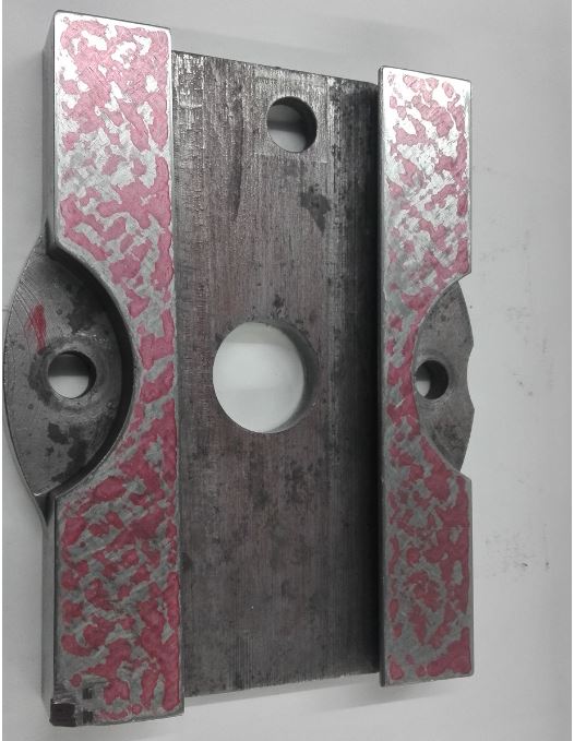

Kolego Bieri 13, jak idzie remont tumci? Ja ze swoją trochę sie grzebie, ale wiem juz, że pomiedzy płyte suportu a suport wchodzi oring, jest tam nawet specjalne podebranie. Pochwal sie postępami prac.

Post napisał: Bieri13 » 18 maja 2020, 10:09
arkadiusz525 pisze:
06 maja 2020, 16:31
Tak, jest tam oring od układu smarowania.
A jak mi idzie remont? hmm.. strasznie powoli.
Zakopałem się w wyprowadzanie szufladki oraz suportu poprzecznego (skrobanie). Mogłem te podzespoły oddać do szlifu - byłoby szybciej i prościej.

Post napisał: arkadiusz525 » 18 maja 2020, 12:18
Racja, ja oddałem wszystko od razu do szlifu i czeka to jedynie na montaż. Co sądzicie o regeneracji klina suportu poprzez wyklejenie go turcite? Po szlifie suportu jest sporo miejsca wolnego.

Post napisał: Bieri13 » 18 maja 2020, 13:26
Klin szufladki sobie doskrobałem bo to szło szybko - klin z brązu.
Natomiast klin suportu poprzecznego mam stalowy i na dodatek jest wygięty delikatnie więc samo skrobanie nic nie pomoże.

Post napisał: arkadiusz525 » 18 maja 2020, 13:58
Dorobienie nowego klina nie jest takie proste, tam gdzie szlifowałem nie chcieli się podjąć dorobienia nowego, wyszlifowali mi jedynie powierzchnie równoległe na magnesówce, a po szlifie jaskółek zrobiło się sporo miejsca, wiec pomyślałem by wykleić klina turcite. Stosował ktoś takie rozwiązanie?

Post napisał: Bieri13 » 11 lip 2020, 08:43
Po wstępnym skrobaniu suportu złożyłem go w całość i spróbowałem skasować luz. Niby sie udalo ale mam jeden problem, jeśli chce mocniej docisnąć klin za pomocą śrub i jeśli górną część suportu wystaje ok: 6cm poza podstawe to klin zaczyna z niej uciekac, wychodząc poza trzymającą śrubę. Mam coś z klinem nie tak czy za mocno go blokuje?
