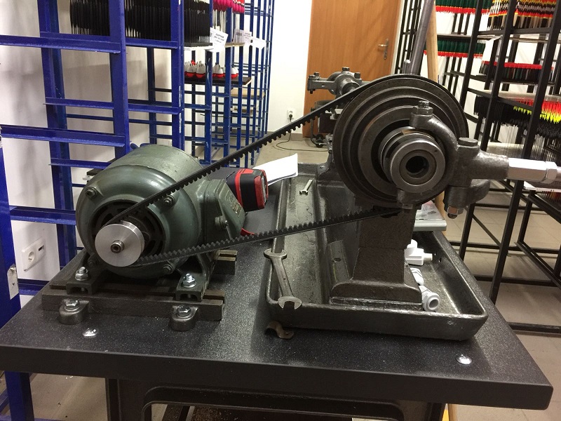

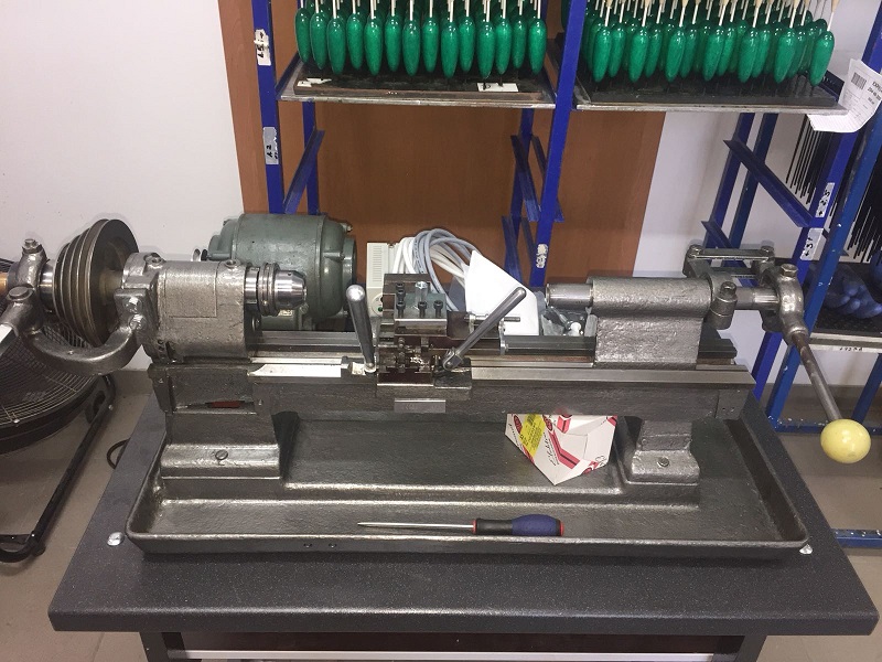

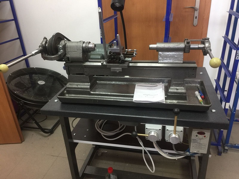

Jakiś czas temu wpadła mi w ręce tokarka w opłakanym stanie. Była w sumie kompletna i kupiłem ją tylko na części do mojej drugiej maszyny. Postanowiłem,że jednak zostawię ją i przeznaczę do cięcia mosiężnych prętów i fazowania detali. Zrobiłem jej mały remont, uruchomiłem zacisk tulejek, wywaliłem oryginalne koła pasowe silnika i na silnik dałem koło 50mm. Napędza ono bezpośrednio duże koło wrzeciona, silnik oryginalny z 57 roku jak i maszyna. Zastosowałem falownik LS 0,75KW , forsowanie momentu ustawiłem na maksymalną wartość 15. Maszyna tnie jak złoto , suport widoczny na zdjęciach to wyrób marki Lorch, ma przesuw w dwóch osiach.
