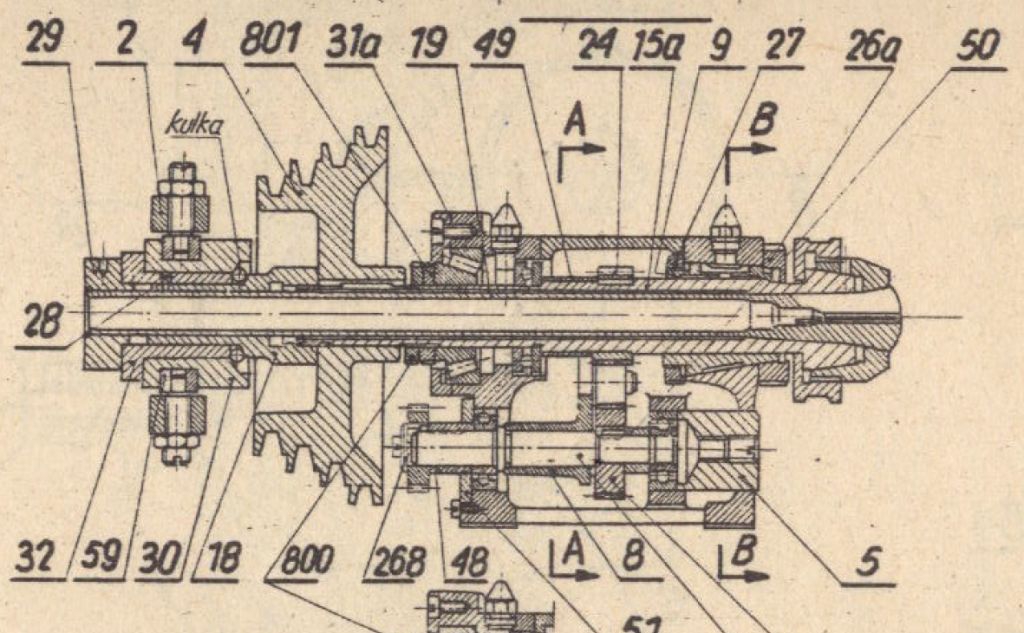

Coś będę radził. Tego złomka którego mam dostałem od teścia bo wygrzebał gdzieś na wsi po rodzinie z kupki dla złomiarzy jak będą jeździć, wiedząc że mnie tam jakieś maszynki kręcą. Więc można kapke do interesu dołożyć, mam jakieś formatki, krokówki, kawałek śruby, silnik, falownik i małe zaplecze, więc możliwie tanim kosztem chciał bym sobie poskładać małe cnc tym bardziej że często do własnych projektów potrzebuje małych toczonych detali i jak znalazł by było. Pewnie założe osobny tematale to jak będzie jakiś efekt prac ;)

Pomierz to wrzeciono na tokarce zegarem i będzie wiadomo. Przód na kieł, a tył tam gdzie łożyska w okular i jazda. Trochę wytarte pod panewką, 15 setek na minusie jest. Nominał jak pamiętam, może mieć -2. Miejsce pod koło pasowe można jakoś zregenerować. Napawanie, tulejowanie. Możliwości jest wiele. Dać potem do szlifu, nowa panewka z podwymiarem i gotowe. Naprawdę wątpię aby udało Ci się kupić teraz wrzeciono i panewkę w dobrym stanie i za rozsądne pieniądze. Jest to element który najszybciej zużywa się w tej tokarce. I jest bardzo poszukiwany. A jak już robić nowe wrzeciono, to uwierz mi lepiej zrobić od razu nowy cały wrzeciennik na łożyskach.

Blady pisze:Raczej do regenerecji to wrzeciono się nie nadaje bo raz jest wytarte w miejscu panewki, dwa to tylna część gdzie powinno być koło pasowe jest zaklepana i bije ładnych pare mm.
A może tak nie całkiem? Wygląda na to, że tą pogiętą część możesz obciąć i o niej zapomnieć.
Masz koło pasowe właściwie czy nie masz, staraj się odpowiadać na pytania, bo nie wiadomo jak Tobie pomóc.

Koła pasowego nie mam, i raczej oryginalne nawet gdyby było to było by zastąpione kołem pasowym na paski htd5m i ewentualnie dokręcona jakaś tarcza do enkodera.

No to rób jak Kol. pioterek radzi - ciach i po sprawie.
Następnie w lunetce zrobić fazkę równą do szlifowania - szlif i panewka.

pioterek pisze:A może tak nie całkiem? Wygląda na to, że tą pogiętą część możesz obciąć i o niej zapomnieć.
Pogiętej części nie można obciąć i o niej zapomnieć bo tam właśnie jest zamontowane koło pasowe. Rysunek jest za mały względem zdjęcia i dlatego tak to widać.
Na tej części jest mechanizm zaciskowy do prętów mocowanych w tulejkach zaciskowych.

Nie wiesz to nie pisz i nie wprowadzaj w błąd. Mechanizm zaciskowy to część nakrętki koła pasowego.

No, ale po co to komu, kolega nie ma ani tego mechanizmu, ani koła pasowego które i tak dorobi na pasek i nakrętkę sobie kupi albo też dorobi, na tan moment nie ma jeszcze rysunku technicznego wrzeciona, ale jak będzie to będzie wiadomo jaka ta nakrętka być powinna. Może będzie nawet dostępna w sklepie jakimś.
