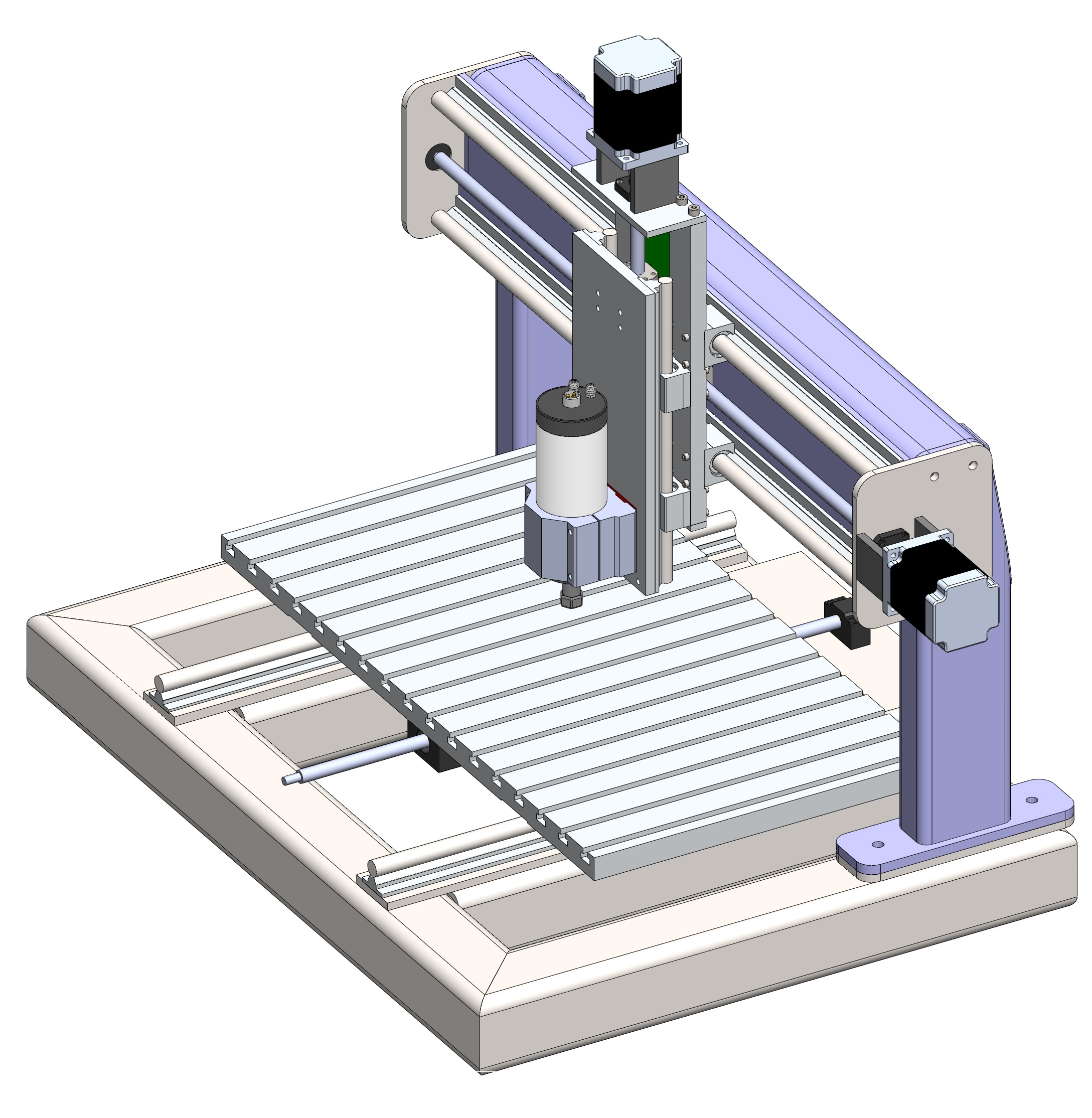

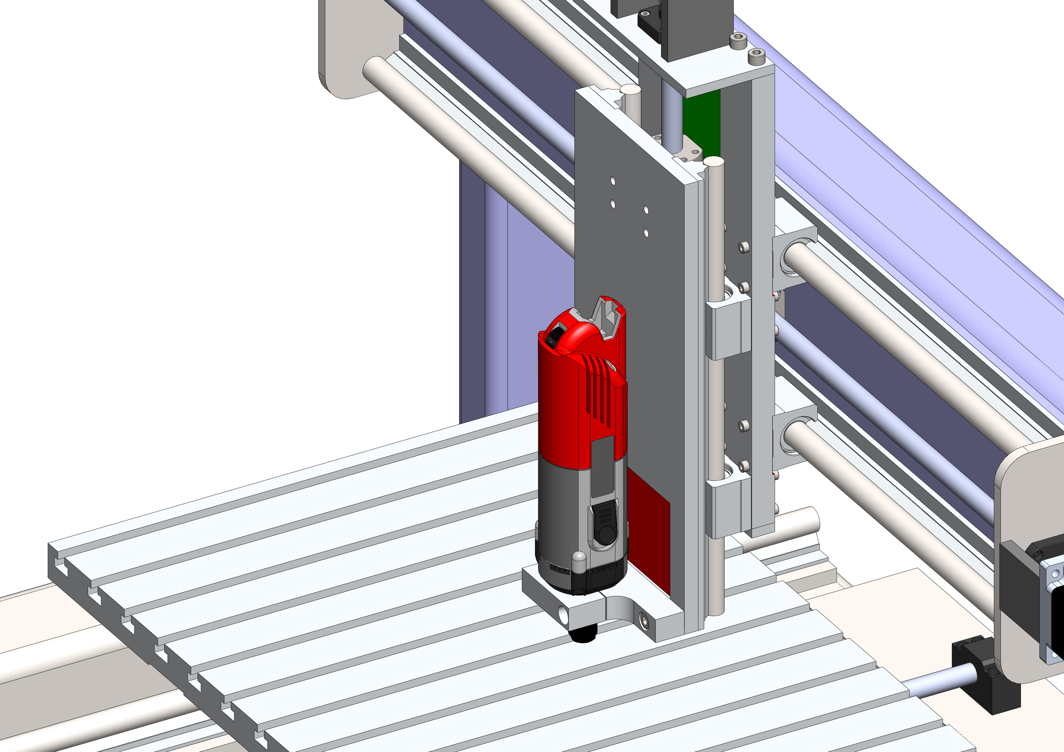

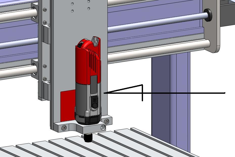

Jeżeli będziesz używać Kress'a to go obróć o 90° (w uchwycie) i wytnij szczelinę w płycie Zetki na wysokości "wywiewu" (swobodniejszy przepływ powietrza chłodzącego)
P.S.
jaka jest wys. nogi (rama - belka bramy) i jakiej grubości ścianki ?
P.S.

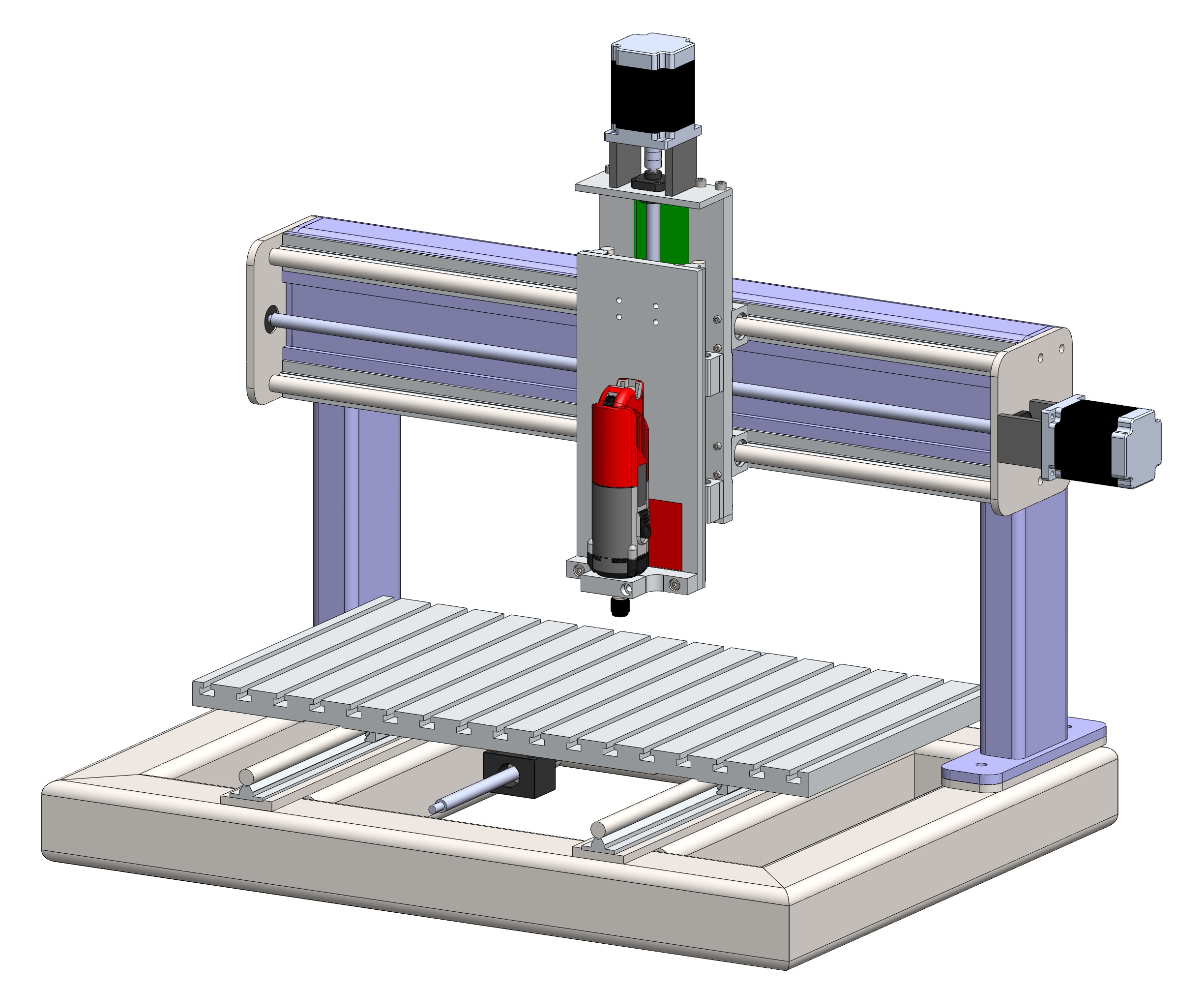

ta bramka i jej nogi wyglądają przyzwoicie, nawet scianka 6mm wystarczy, to co wisi ... miedzy nogami też wygląda ... przyzwoicie hehehehe, no, bez seskistowskich skojarzeń
wygląda na teknomotorka a nie kressa

Bartek ja wiem co wkleiłem, ale chodzi o Autorski koncept

Odnośnie grubości ścianki, to naczytałem się na tym forum, że "mięsa" powinno być syto, więc Brama z profila 200x100x12,5, Rama z 100x100x8. Pytałem kolegę, który ma małą spawalnię i powiedział, że nie powinno być problemu z kupieniem, nawet długości mniejszej niż 12m.
Z obróceniem Kressa to chyba chodzi o to:
Dziękuję za sugestię.
Te Kressy sa komutatorowymi zabawkami. W tym egzemplarzu ostatnio zmieniałem szczotki oraz regulator prędkości. Z tego co zauważyłem to na jedenym z kabelków najprawdopodobniej pod wpływem drgań wytarła się izolacja i dotknęła metalowej części i chyba tak poleciał regulator.

Ogólnie po zamianie wałków X z Y jestem zadowolony z tego co powstało. Stolik 840x450mm

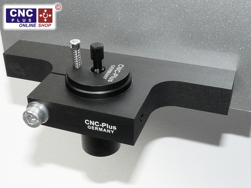

mocowanie kressa ma pożyteczną cechę: Ø43 a to umożliwia szybką wymianę na normalną wiertarkę gdy wiercisz masę otworów np. Ø4 i Ø 8,5 i nie "zarzynasz" frezikiem,
jak piszesz "są zabawkami" ale w jakości Hilti, Festo - więc jak pisze Bartek dobre
12,5 mm ścianka ??? (ocipiał czy co ?)Jerzyczeka pisze:Brama z profila 200x100x12,5

Chyba pierwszy raz na forum zdarzyło się, że ścianka za gruba.
Jestem zaskoczony. Zawcze czytam: "... zwiększ grubość ścianki...", "...dodaj zastrzały..."
