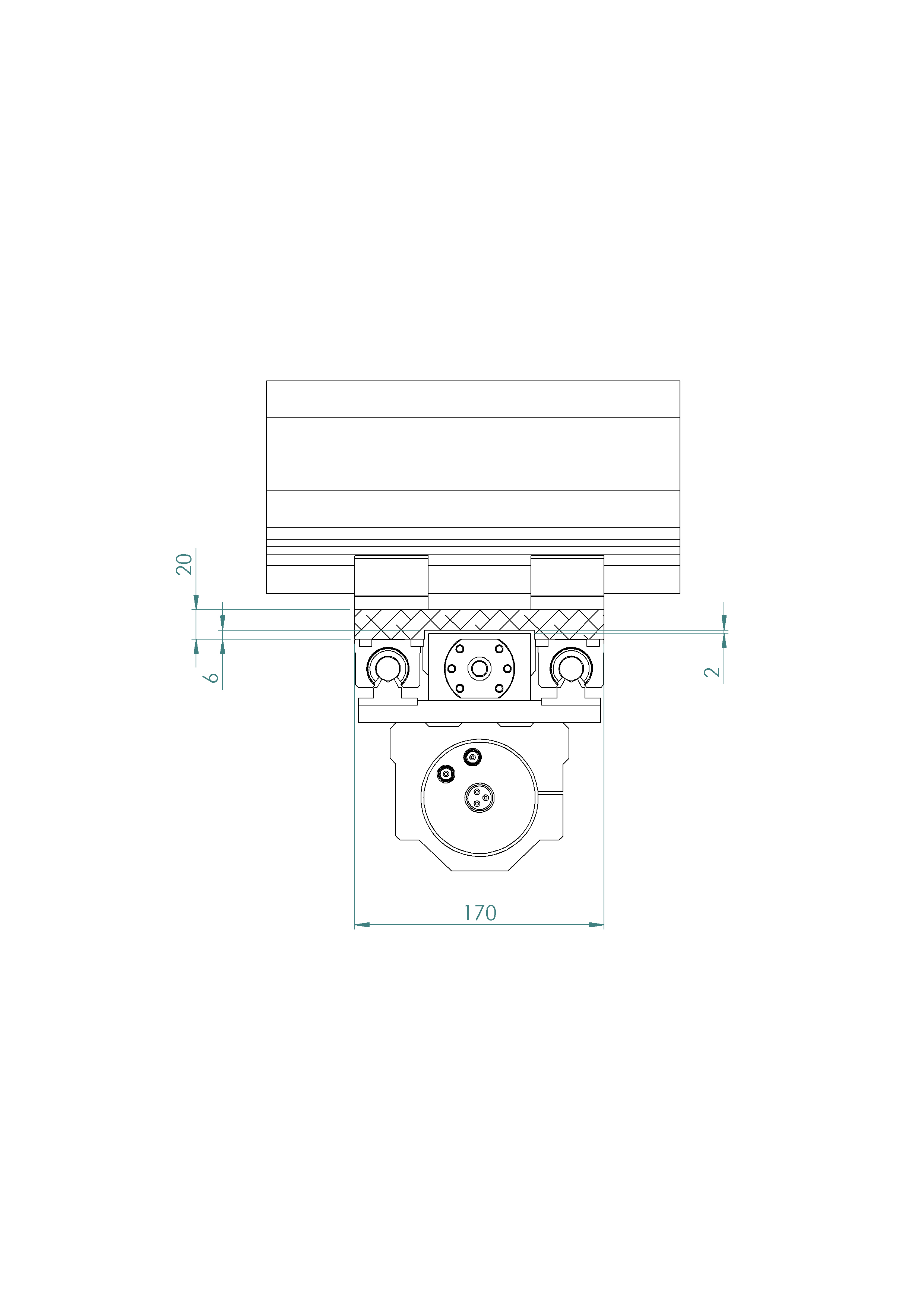

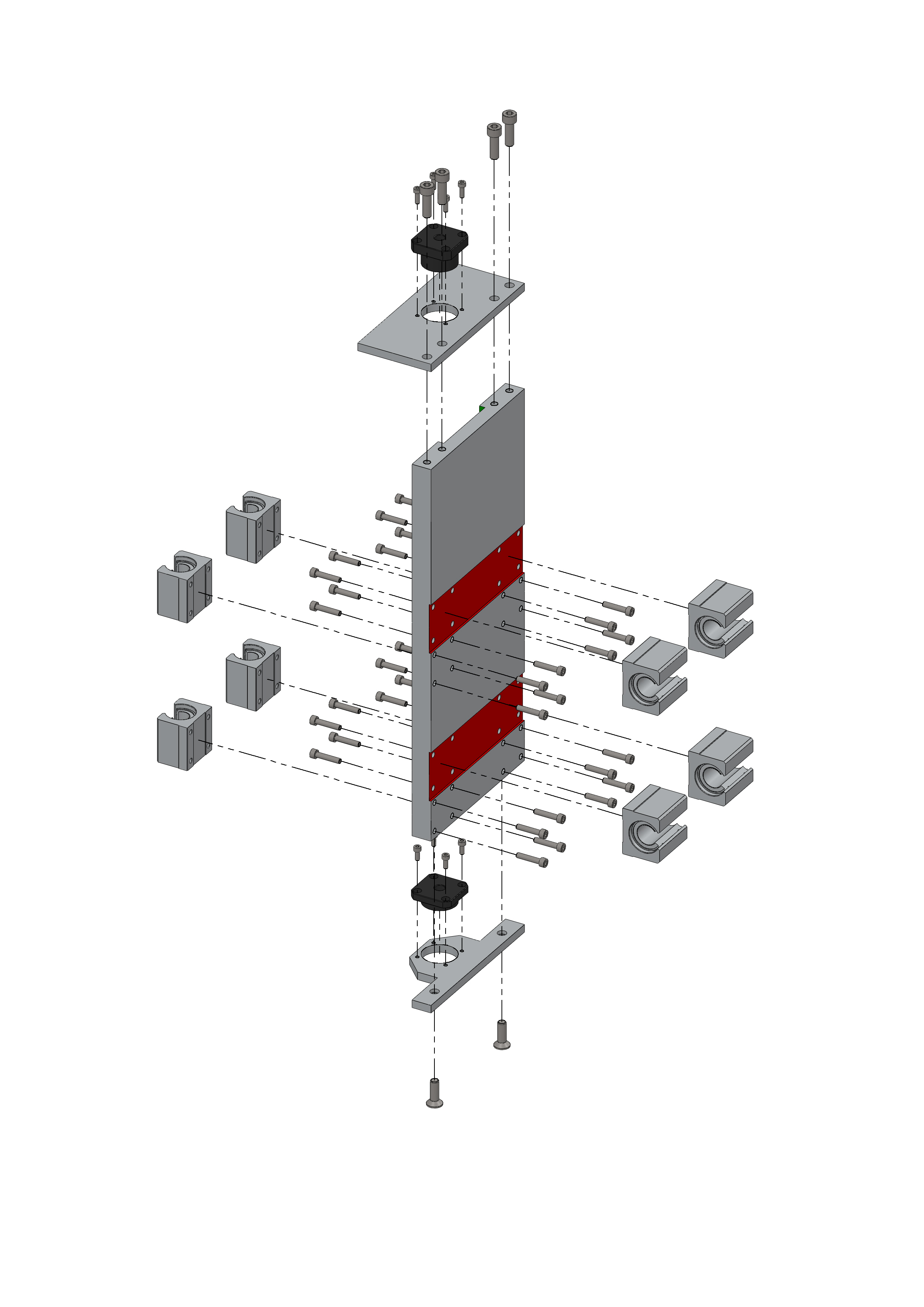

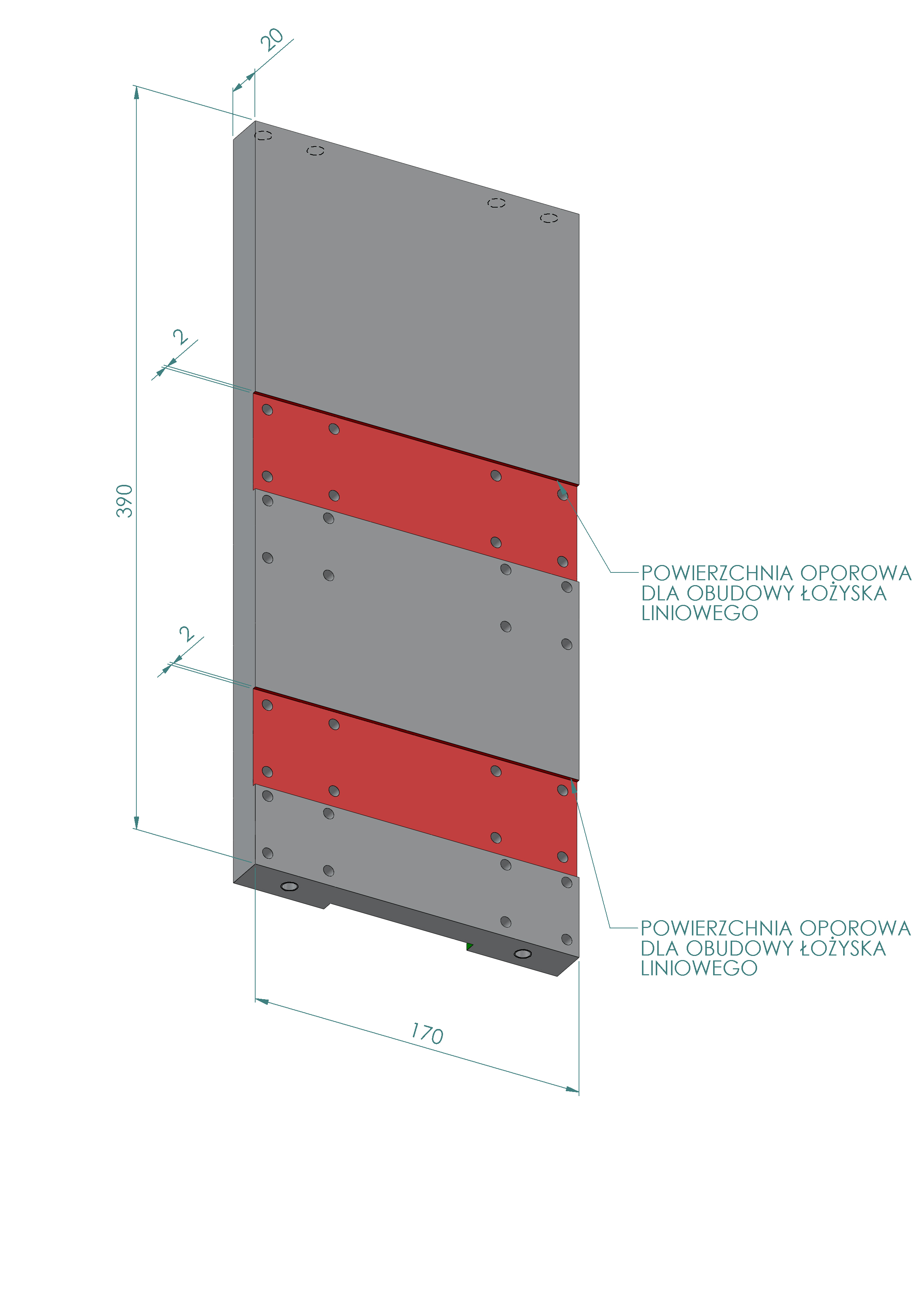

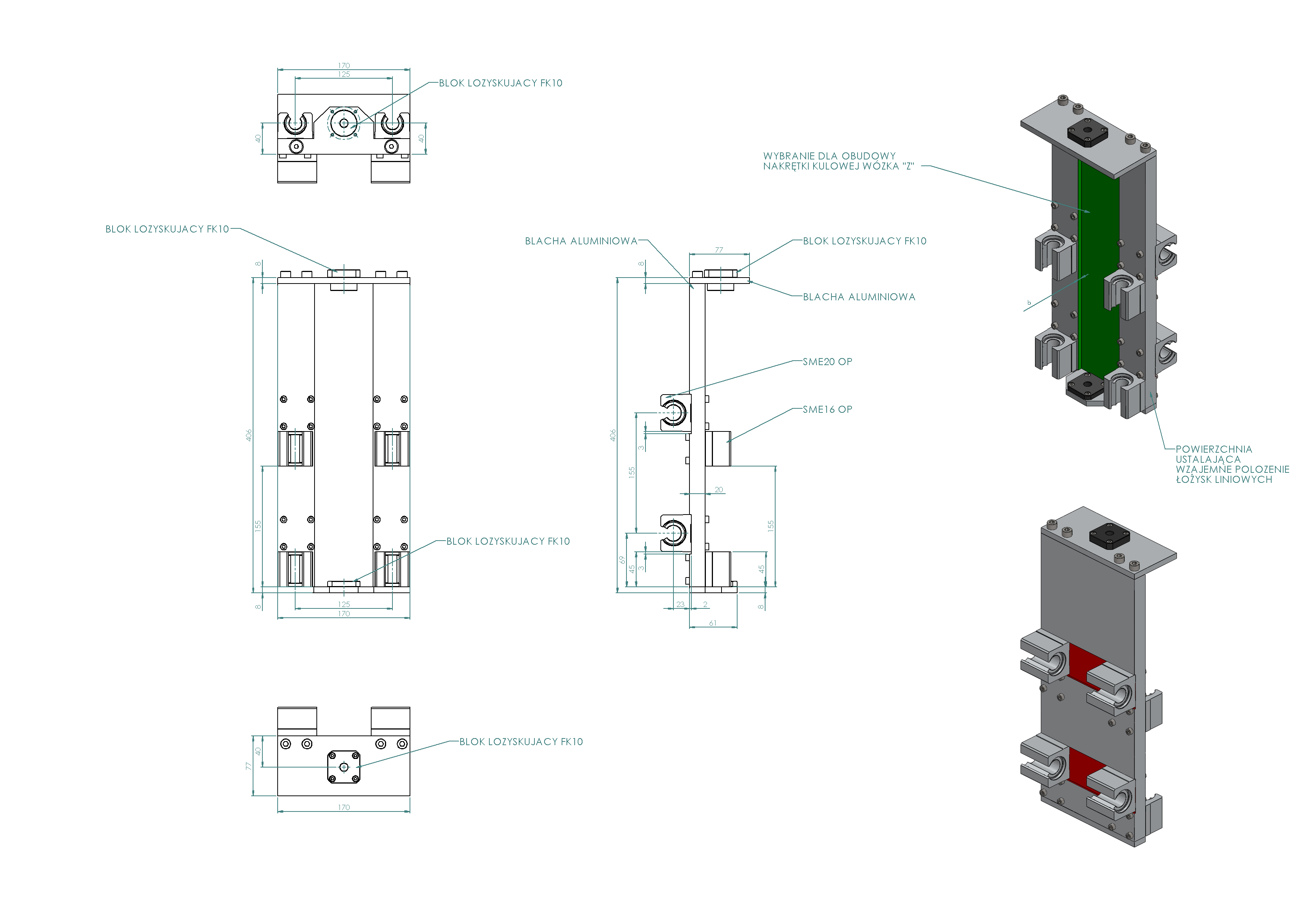

Pomysł na wózek X jest taki:
Blacha aluminiowa 20mm frezowana na wymiar. Frezowane wybrania pod łożyska liniowe. Jedna z tak powstałej krawędzi znowu będzie powierzchnią ustalającą łożyska względem siebie:
Z drugiej strony wybrania dla łożysk liniowych nie będzie, a powierzchniami ustalającymi będą boki formatki:
Będzie za to wybranie urobiące miejsce obudowie nakrętki kulowej:
Na dole i na górze przykręcone blachy aluminiowe trzynające bloki łożyskujące śrubę kulową oraz silnik.
