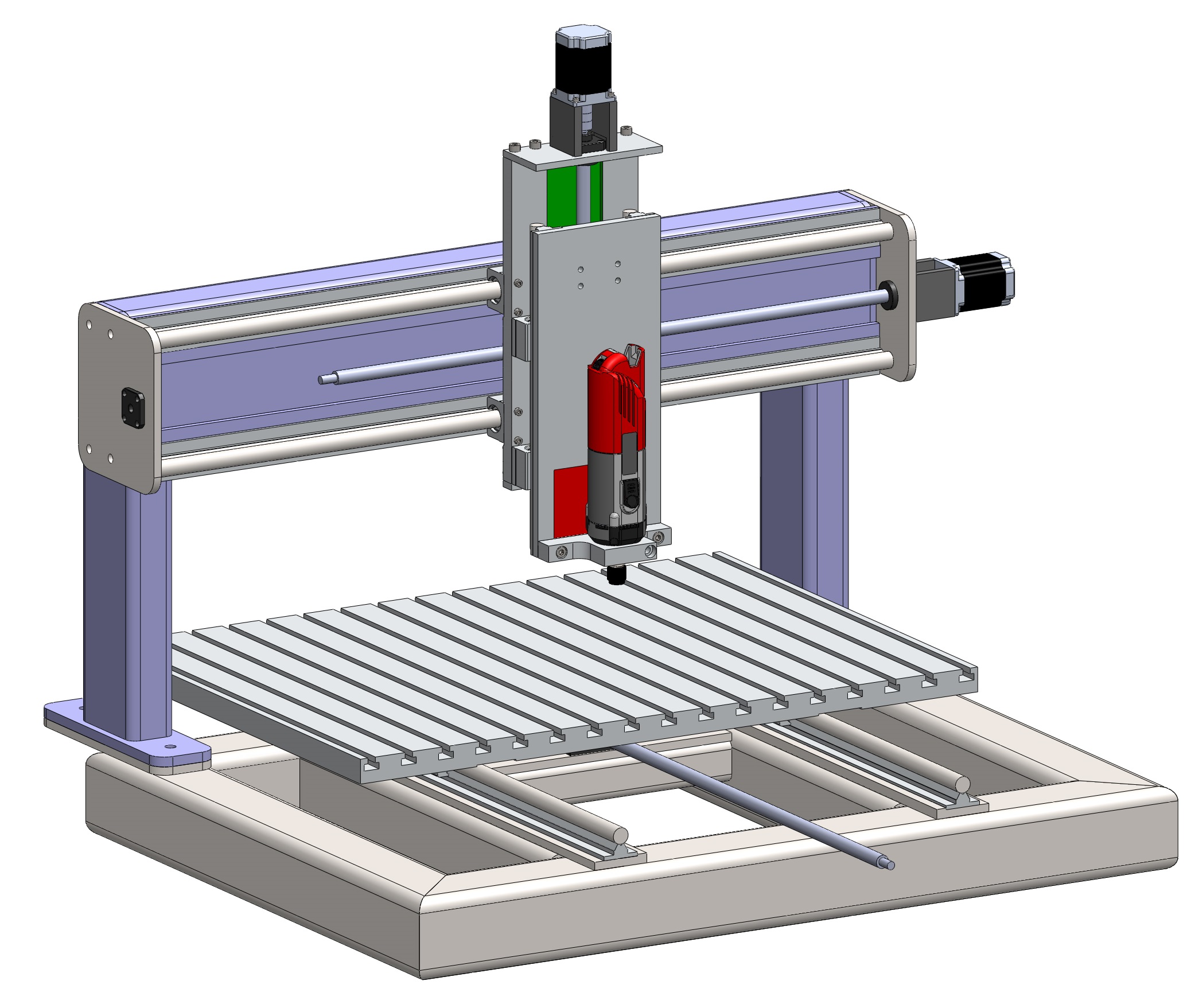

Chwilę mnie nie było. Byłem na urlopie, ale to nie znaczy, że nic się przez ten czas nie działo. Powoli całość nabiera kształtu:

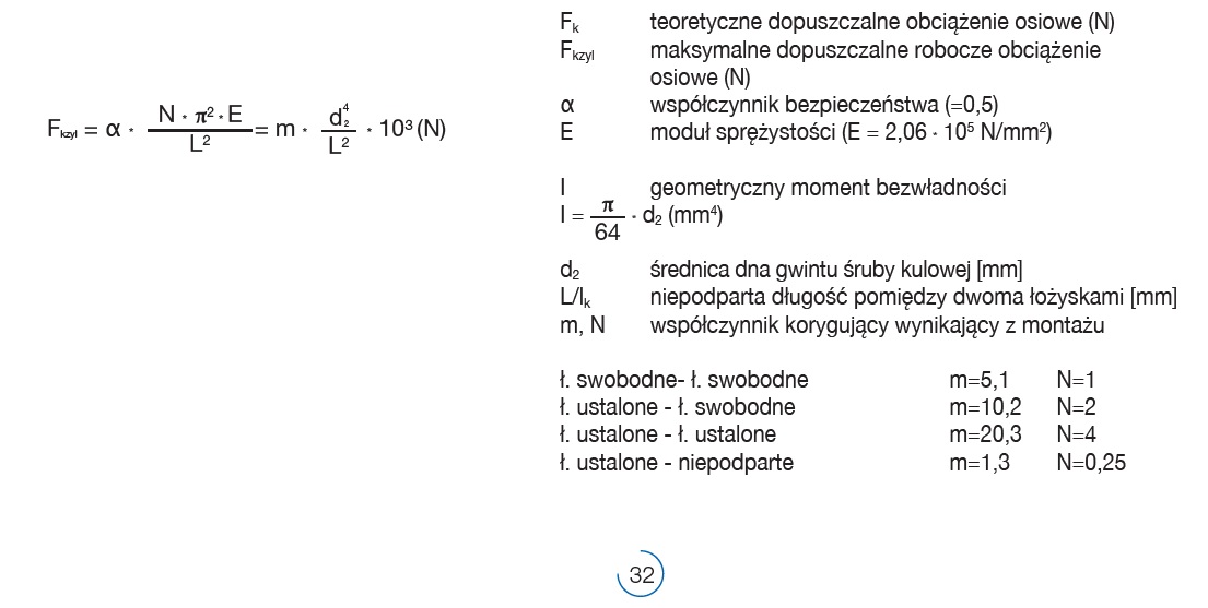

Śruby na razie wstawiłem "na pałę", a chciałbym to jakoś potwierdzić.

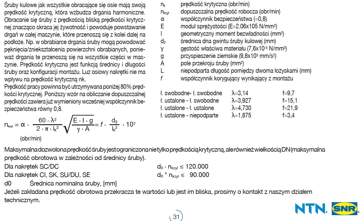

Przeglądam pdfa snr_sruby_kulkowe_pl pod względem doboru śrub. Jest tu taki wzór na prędkość krytyczną:
Moje śruby będą się kręcić max 1000 obr/min. Myślę, że z tego mogę wyznaczyć średnicę śruby:
d2=nk × lk ² ÷ (f × 10^7)
d2=1000 × 780 ² ÷ (21,9 × 10^7)= 2,78mm
Chyba coś mi nie wyszło, a może jest dobrze.
Spróbujmy teraz z warunku dla dopuszczalnej siły ściskającej:
Jeśli założę siłę 500N i odległość między łożyskami 780mm to d2 wychodzi 11mm, co chyba wygląda dobrze. Wychodziło by ma to, że już śruba 16mm na oś X wystarczy, co jest bardzo dobrą wiadomością.
Czy ja dobrze rozumuję?

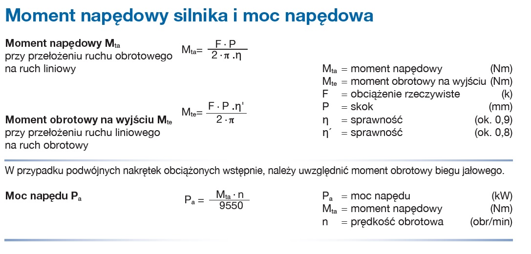

Teraz może sprawdzę jaki moment silnika jest potrzebny:
Wychodzi mi 0,88Nm, to jak zastosuję tak z 2 albo 2,2Nm to będzie chyba OK.
Co sądzicie?

podzielić przez sprawnośc napędu mechanicznego i znow podzielić przez sprawność silnika itd , ten 1 Nm to taki teoretyczny ciągły "serwowy". Korkowce minimum 8Nm i sterowniki jakies typu M880 czy cośw ten deseń, oczywiscie jesli mowa o krokowcach a nie czymś bardziej, zresztą możesz sobie policzyć opory skrawania, przyjmując jakąs tam max srednicę frezu, jego n i vc, a do wzorku na opór podstawić ap i ae i sie okaze ze ten niecały 1Nm to tak z d wziete

Maszynka jest mała, ponieważ chcę wykorzystać wałki z drewniaka. Zdaję sobie sprawę, że lepsze były by szyny i wózki. Z drugiej jednak strony poprzednio miałem takie pole robocze i jedynym mankamentem było to, że musiałem sklejkę obcinać też z szerokości, bo się nie mieściła. Lepiej było by, gdyby stolik był ze 100mm szerszy, wtedy po zakupie sklejki 1200x600 weszła by na szerokość. Chyba mogę to osiągnąć zamieniając miejscami wałki X i Y.
Tak, czy owak to pole robocze nie jest na tyle duże, żeby śmigać szybciej niż 3m/min. Tak mi się wydaje. Przejazd 600mm (długość stołu) zajmie tylko 12 sekund.
Odnośnie mikrokroku, to myślałem użyć ½, co da rozdzielczość 0,0125mm na krok. To chyba powinno wystarczyć do moich zastosowań. Tylko jak z kulturą pracy silnika?
Chciałem po prostu spróbować zaprojektować maszynkę opierają się na dostępnych wzorach. Jednak posłucham rad. Mocy nigdy za wiele.
Teraz chyba zamienię miejscami wałki X i Y. Maszynka będzie szersza niż głębsza, ale umożliwi mi to włożenie sklejki bez zmiejszania jej szerokości.

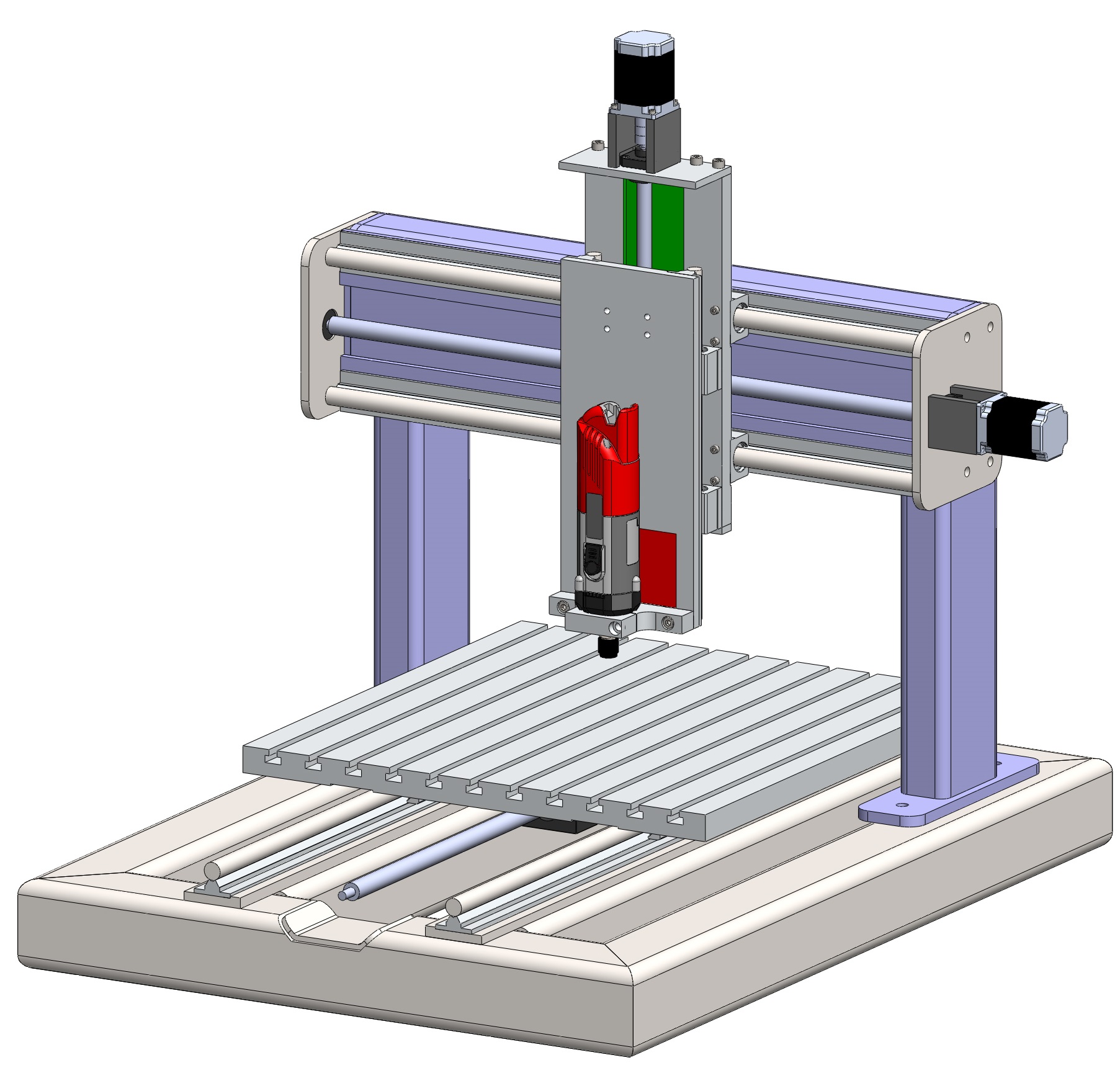

Właśnie zamieniam wałki X z Y. Mam nadzieję, że nie robię głupoty. Na razie jeszcze w rozsypce, ale za chwilę powinno być w porządku:

Yarec masz rację
Moment gnący jest tam największy
