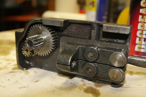

Post napisał: tata1 » 16 paź 2018, 21:16
Tak, zamówię u tokarza, ale niestety z brązu to ciężko będzie potem przymocować nakrętkę, a raczej jej dwie połówki do uchwytów trzymających. Pewnie to oryginalnie było całe odlewane z brązu. Ja chcę zrobić to na nakrętce stalowej bo przetnę na pół i potem przyspawam do stalowych uchwytów które zrobię z płaskowników 10x20mm. Tak to sobie wyobrażam, a jak jest w oryginale w 2TSB to nie wiem bo nie widziałem.
Na obrazku patent załączania nakrętki z jakiejś tokarki, w 2 TSB też jest chyba podobnie, bo mam otwory w suporcie w które wchodzą śruby trzymające

Post napisał: rc36 » 16 paź 2018, 22:08
Stalowa nakrętka będzie niszczyła śrubę, o wiele lepszy materiał na dzieloną nakrętkę to żeliwo które można bez problemu spawać ze stalą.
Posty w temacie: 11
Posty: 12343
Re: tokarka 2 tsb
#115
Post napisał: RomanJ4 » 17 paź 2018, 01:00
Nakrętkę (brązową) robisz z kołnierzami na obu końcach w rozstawie szerokości łap, łapy rozwiercasz tak by nakrętka weszła bez luzów (zwłaszcza wzdłużnym), i wklejasz w ją łapy(albo przykręcasz śrubkami jak niżej jeśli się da). Rozcinasz, lub wklejasz już rozcięte połówki.
Obrazek ObrazekObrazek
kołnierze są po to by nakrętka pod obciążeniem się nie przesuwała w łapach.

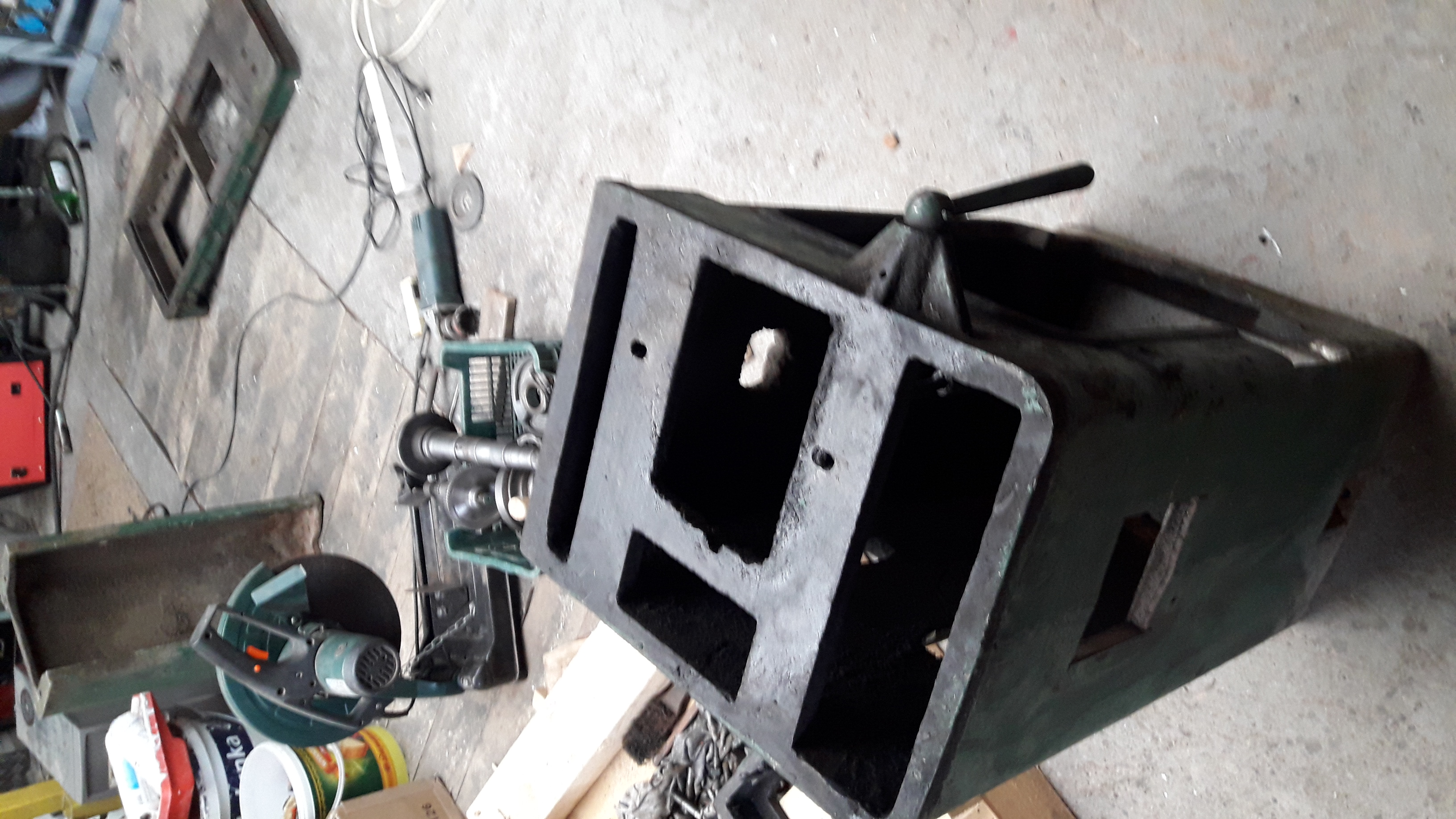

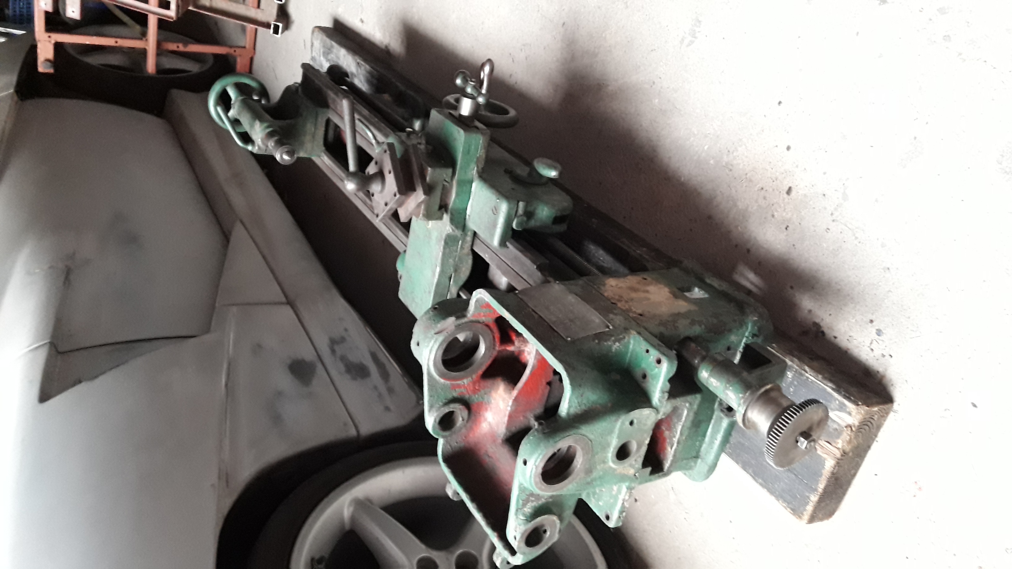

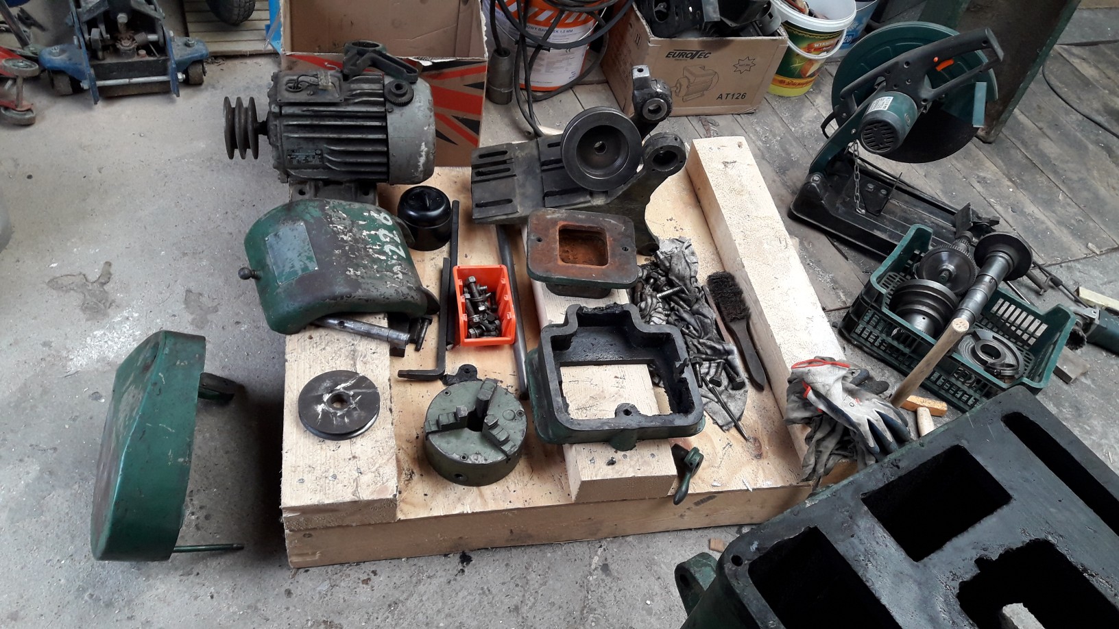

Post napisał: paweł.czaczyk » 15 gru 2018, 12:08
Tak naprawdę to brakuje: panewek bo te są zajechane, flanszy która trzyma uchwyt tokarski fi 160, walek przy wieszaku silnika musze dorobic bo ktos przyspawal kolo pasowe i przy demontazu musialem zniszczyc ta koncowke walka ( to jest najmniejszy problem dorobic) , no i brakuje paru kółek przy gitarze no ale najpierw chce uruchomić żeby można było manualnie już toczyć i wtedy będę chciał odbudować te posuwy automatyczne
Prosił bym o tą dtr- ke to niej na meil [email protected]
Z góry dzięki
Widziałem że ktoś dorabial te panewki ... można by było dorobic takie same jeszcze raz ? Jak tak to ja materiał mogę załatwić Obrazek
