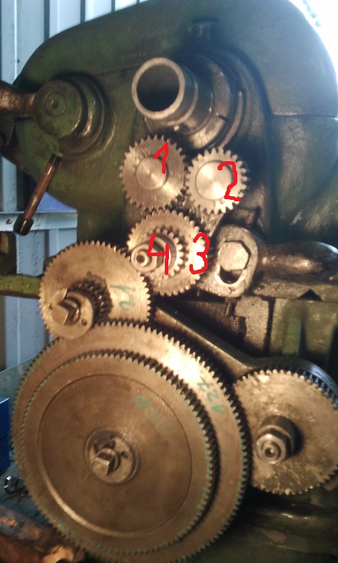

Witam koło-1=30 z koło-2=24 z koło-3=36z są to koła stałe o module 1,5 koło 4 i reszta są to koła zmienne o module 1,25 brak koła na wrzecionie tokarki
gitara mojej tokarki 2tsb

Post napisał: pioterek » 06 wrz 2017, 22:45
msw pisze:brak koła na wrzecionie tokarki
takie samo jak koło-3=36z, przynajmniej wtedy pokrywa się z tabelką gwintów.

Mam pytanie do kolegi "tata1" czy mógł by porobić zdjęcia kół zębatych z oznakowaniem ile każde z nich ma zębów, bo poproszony wcześniej użytkownik forum nie rozwiał moich wątpliwości i nadal nie rozumię o co chodzi z tymi kołami po obu stronach koła o 127-miu zębach.
Po zewnętrznej stronie jest 100zębów, ale co to za koło po wewnętrznej stronie koła "127z" zazębia się ono z małym kołem podającym napęd z nawrotnicy,
Koło oznaczone numerem 4, to ile ono ma zębów? Niby wszystko jest opisane w tabelce, ale tu wydaje mi się, że jest jakoś inaczej i nie mogę rozpracować tego patentu.
