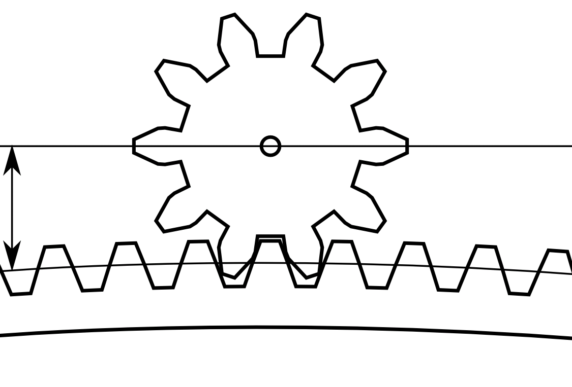

a czemu 2, a nie 2.25? chyba, że to do czego innegomaglo18 pisze:module 2
Jaka tokarka

Re: Jaka tokarka
Do tego samego. Moduł 2 dlatego że kolega RomanJ4 zasugerował aby zmierzyć skok na listwie i wschodzi 6,3mm czyli pasuje do moduł-u 2.Petroholic pisze: ↑11 gru 2017, 21:26a czemu 2, a nie 2.25? chyba, że to do czego innegomaglo18 pisze:module 2![]()

Re: Jaka tokarka

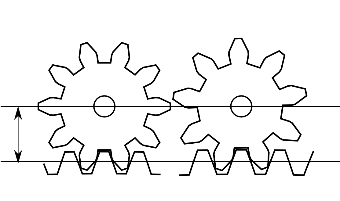

Mi się wydaje, że trzeba zachować osie i odległości pomiędzy osiami koła zębatego oraz listwy zębatej,
moduł można zmienić, bo bo ten 2,25 jako gotowca to raczej nie dostaniesz. Przydało by się dogłębnie przemyśleć jak tego dokonać aby przekładnia działała poprawnie. Może lepiej kupić listwę o module 2,5 bo jest bardziej dostępny, a wymiary zewnętrzne zbliżone do orginalnego, a dla zrekompensowania odległości między osiami zastosować koło zębate o mniejszej ilości zębów, np: z=9.
W obu przypadkach odległość osi są jednakowe, po lewej moduł=2,25 a po prawej moduł=2,5.

Re: Jaka tokarka
Odległości osi dla zestawu kół na rysunku z kołami zębatymi z=10 + m=2,25 i z=9 + m=2,5 oraz z=15 + m=1,5 mają 11,25 mm, a zestaw dla koła z=12 + m=2 ma 12 mm.
Skoro posiadasz listwę m=2 to najrozsądniej będzie dokupić koło zębate [z=12 m=2 ], jest w sklepie
https://www.ebmia.pl/kola-zebate-c-196_53_78_81.html
To powinno załatwić temat.
