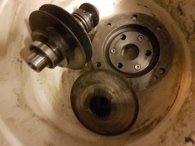

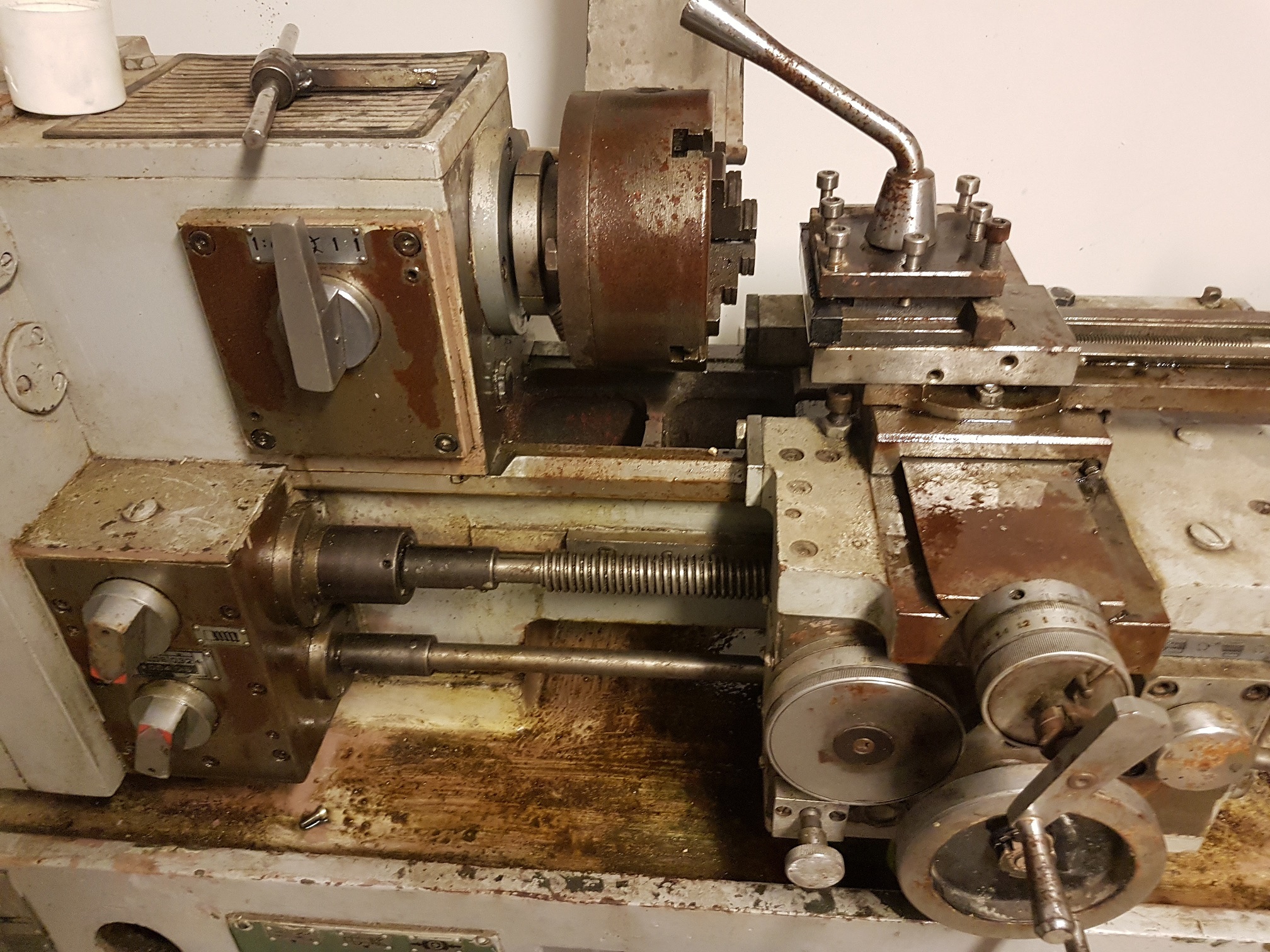

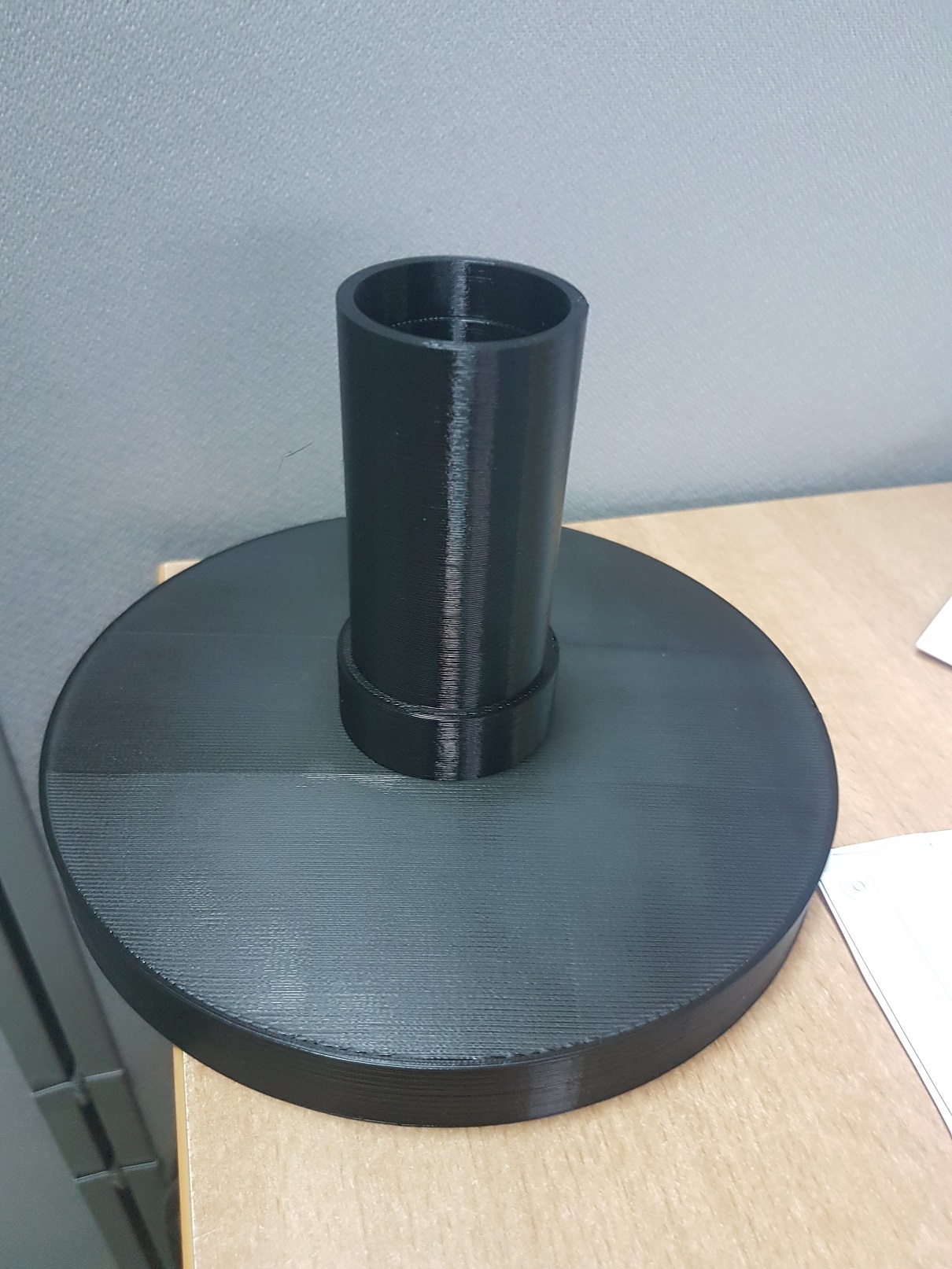

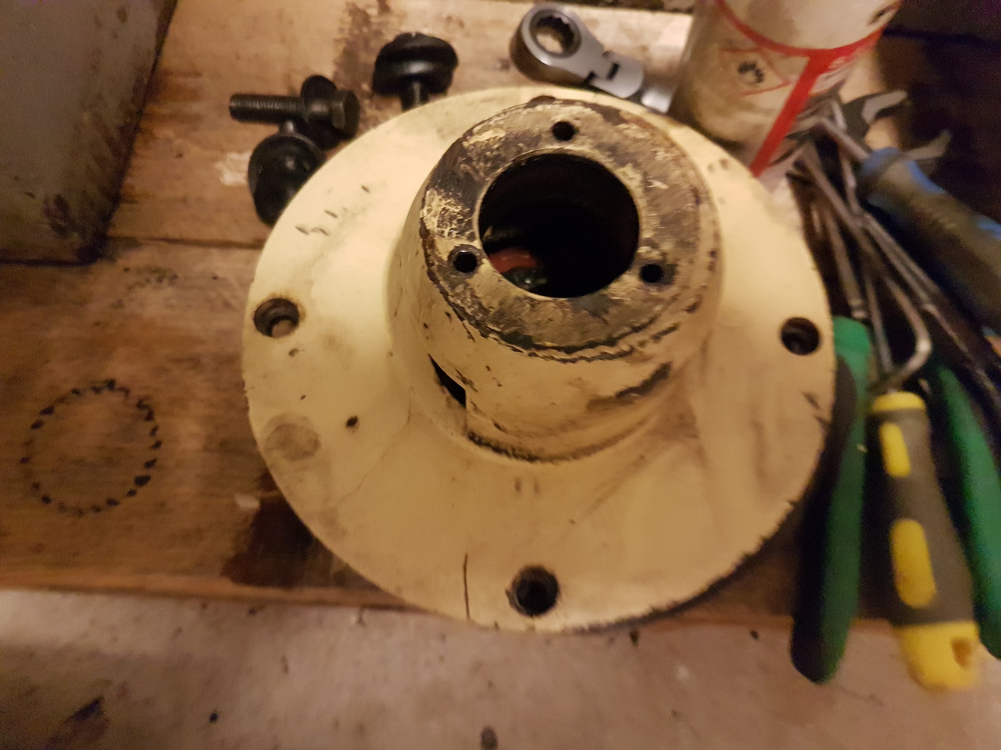

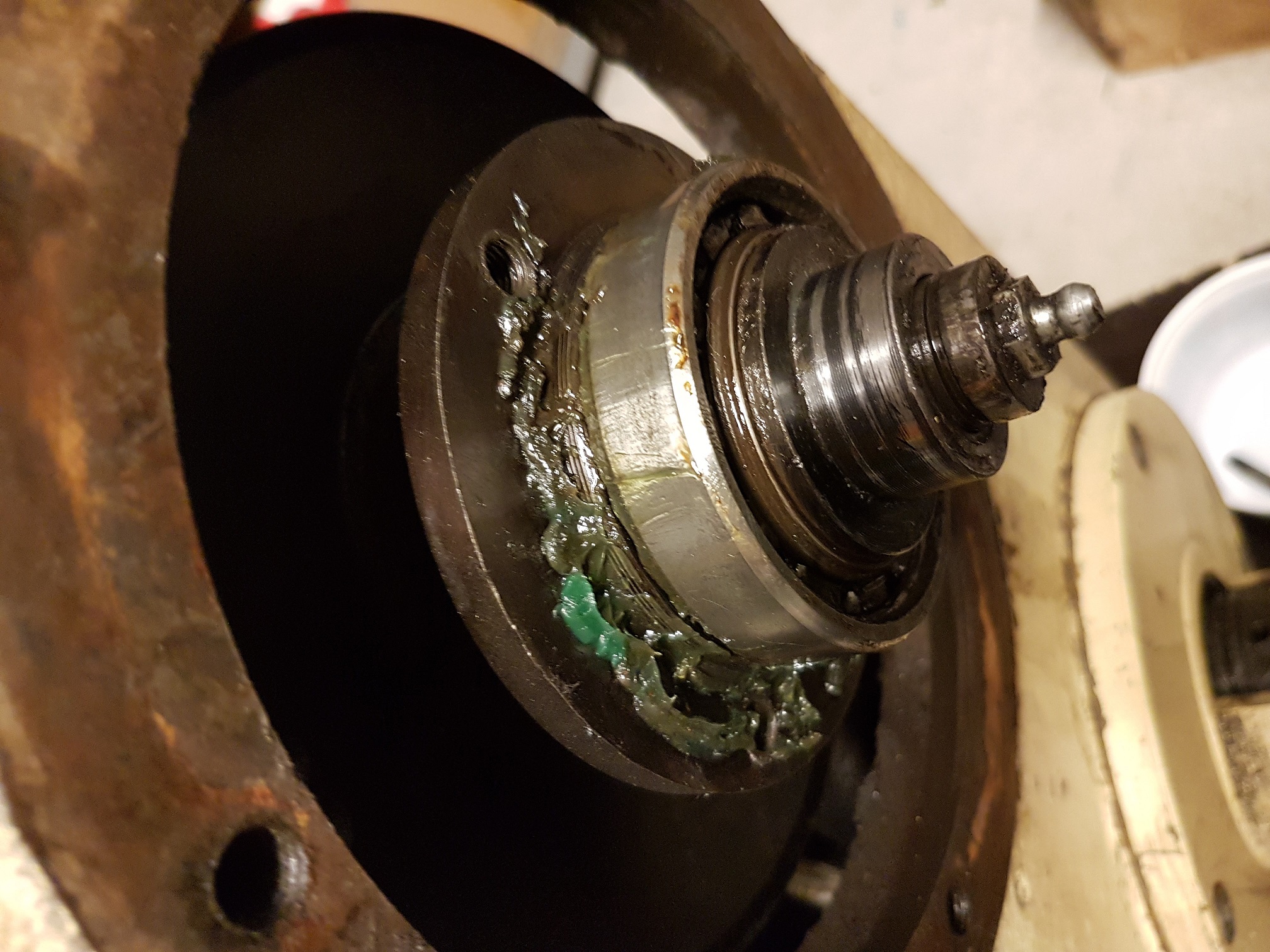

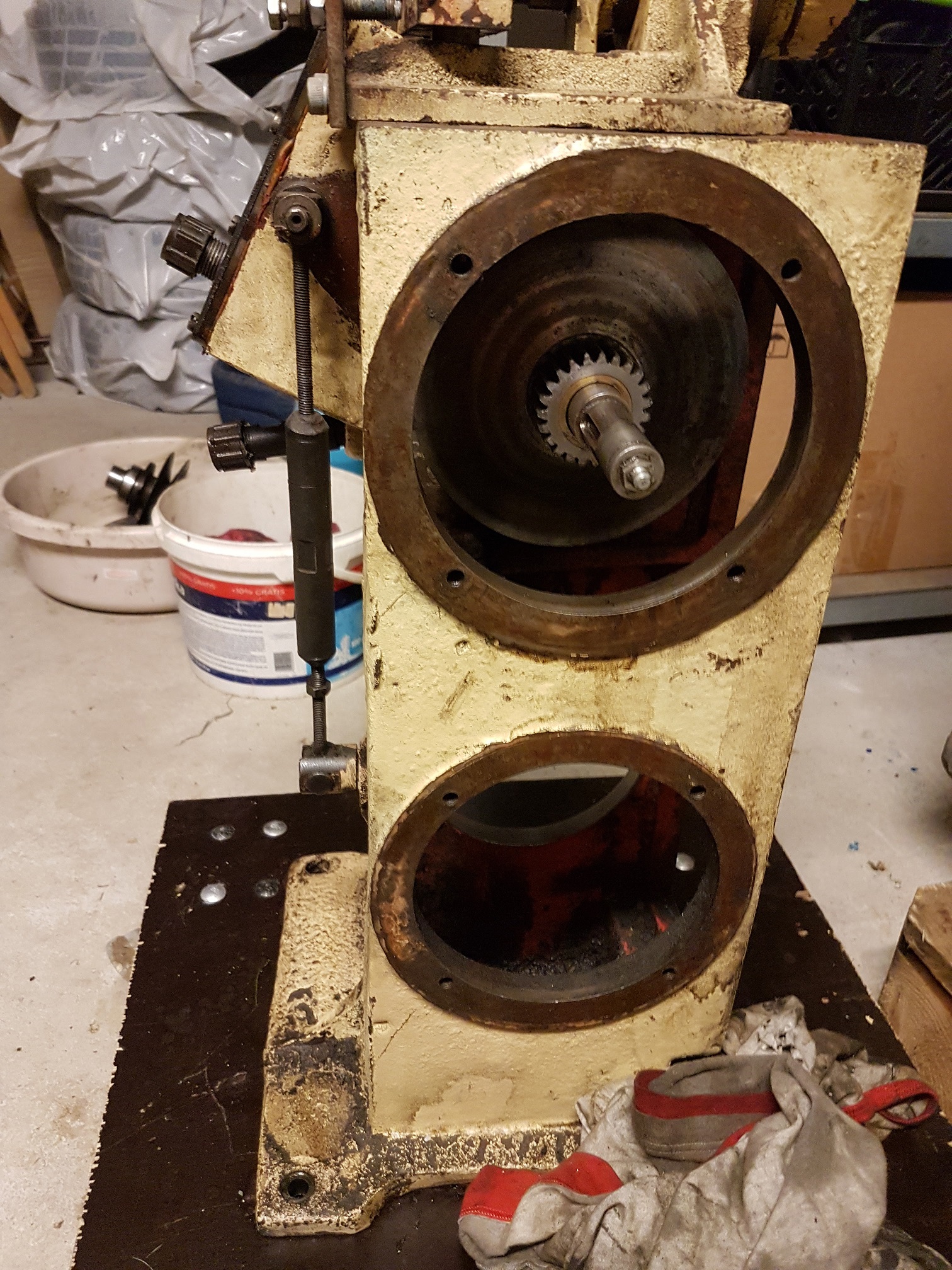

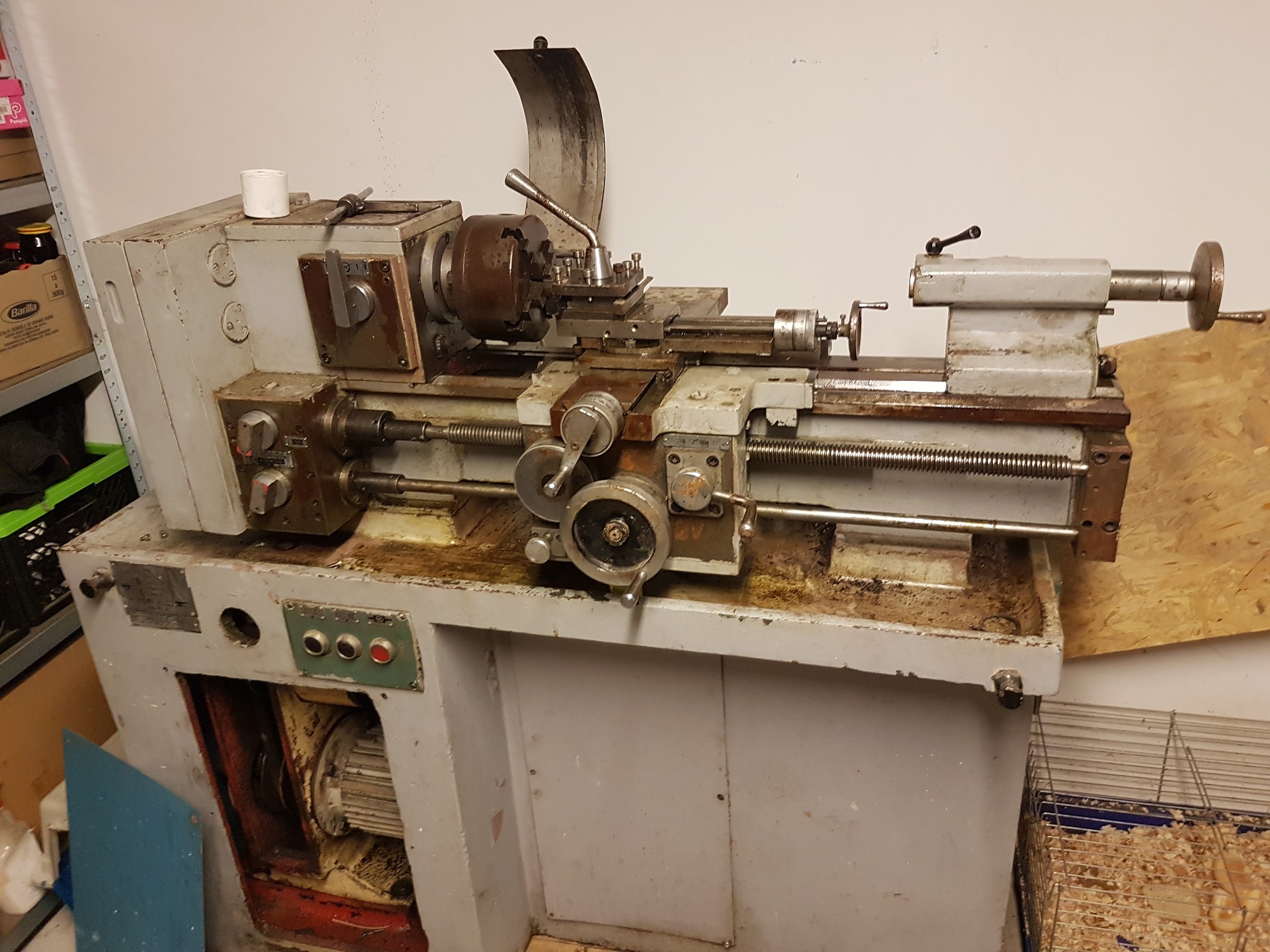

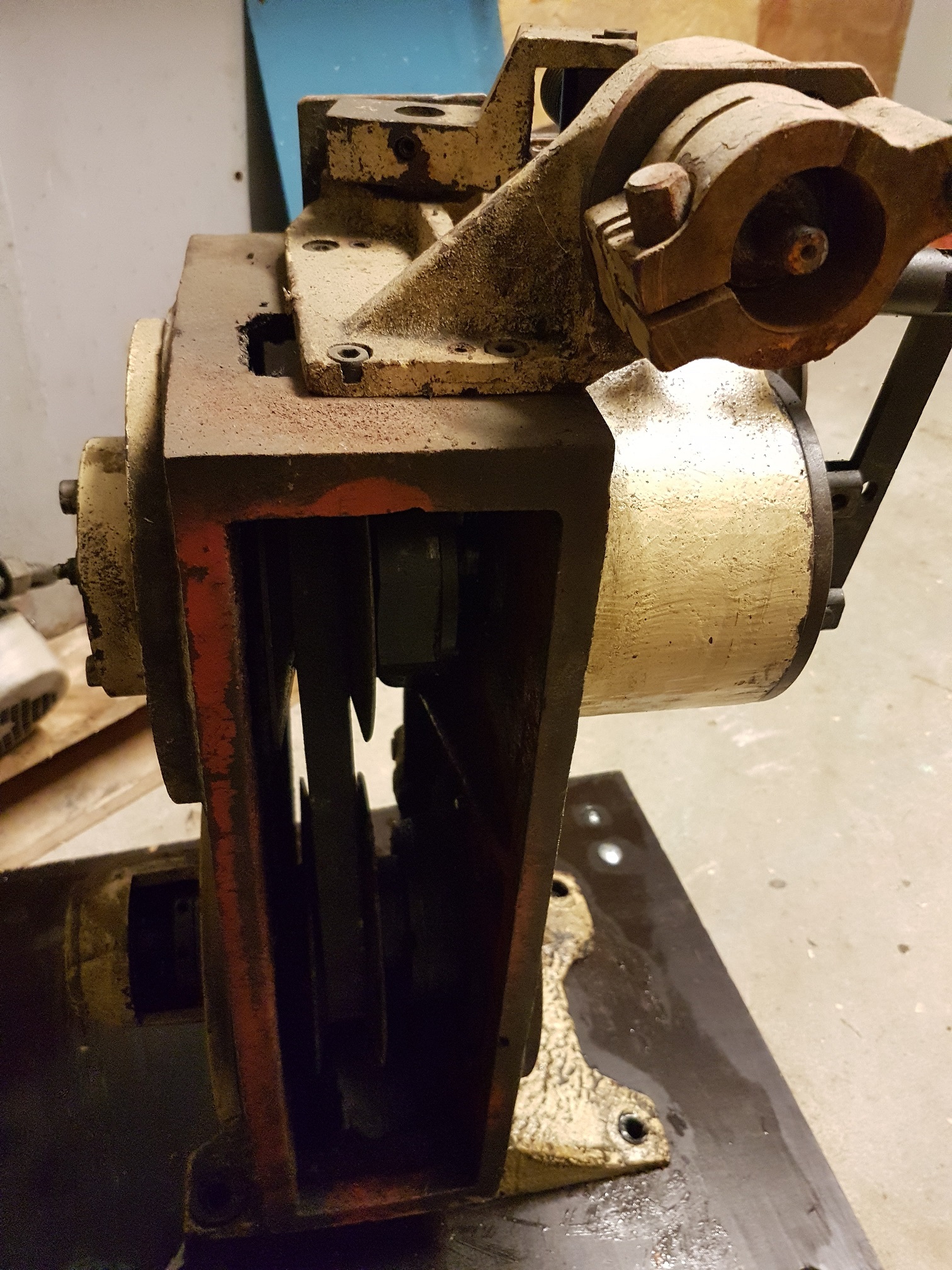

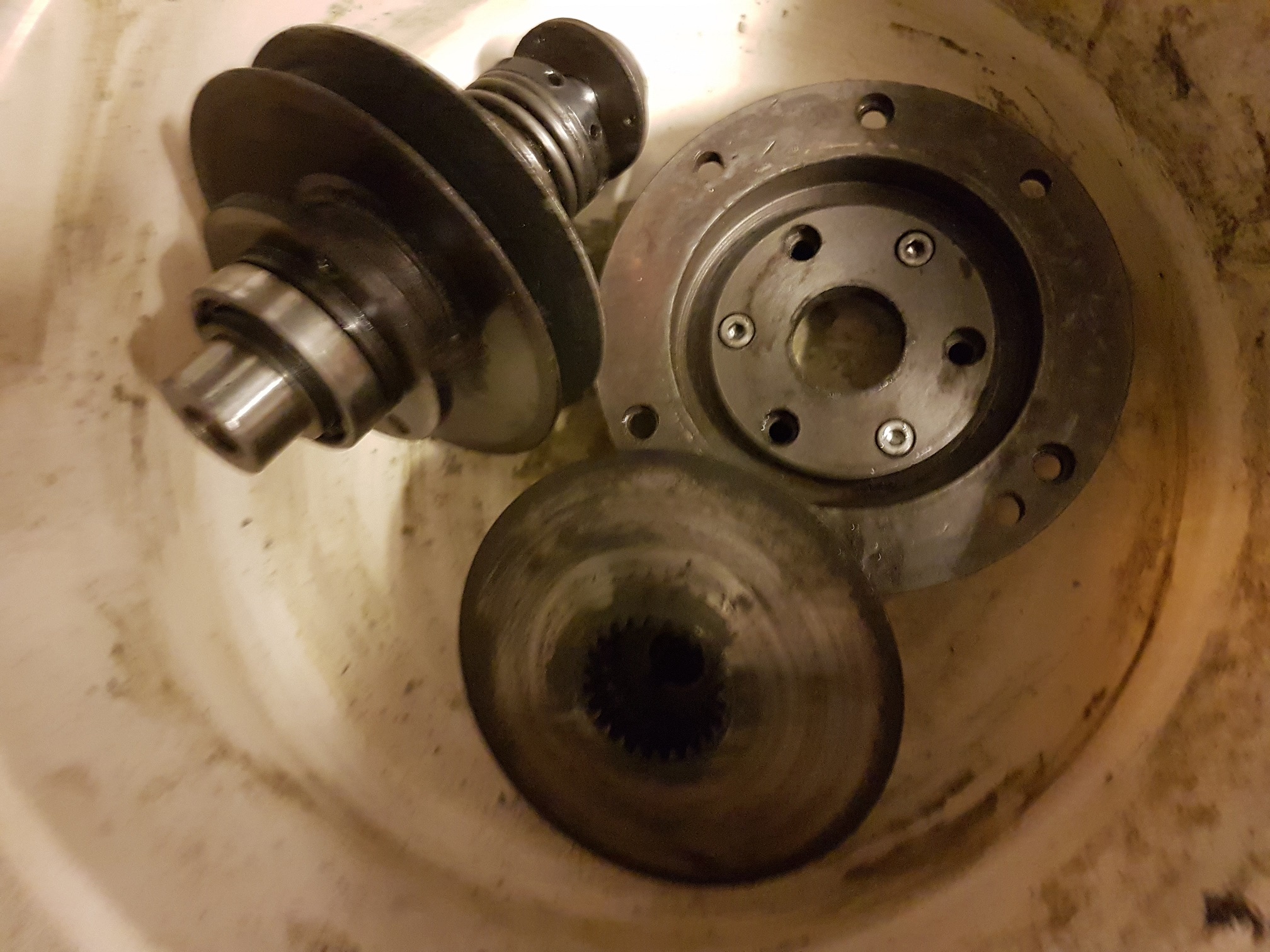

Na forum nie znalazłem nigdzie informacji wiec pociągnę temat tutaj. Tokarka wylądowała w garażu. Okazało się że rdza na zdjęciach jest tylko powierzchniowa i szybko udało ją usunąć. Po mojej poprzedniej TSA 16 to jest to ciężki kloc (720 kg). wydaje mi się że tokarka jest w niezłym stanie wyczyściłem prowadnice i mechanizmy poruszają się płynnie i bez zacięć. Brakuje w niej kół i dźwigni od obsługi wariatora oraz mechanizm samego wariatora jest do czyszczenia oraz wymiany paska bo chyba jest założony nieodpowiedni. Na jednym ze zdjęć wydrukowany prototyp uchwytu którego brakuje, finalnie będzie z metalu.
Jak zmierzyć wymiary kół do gitary aby szukać brakujących?

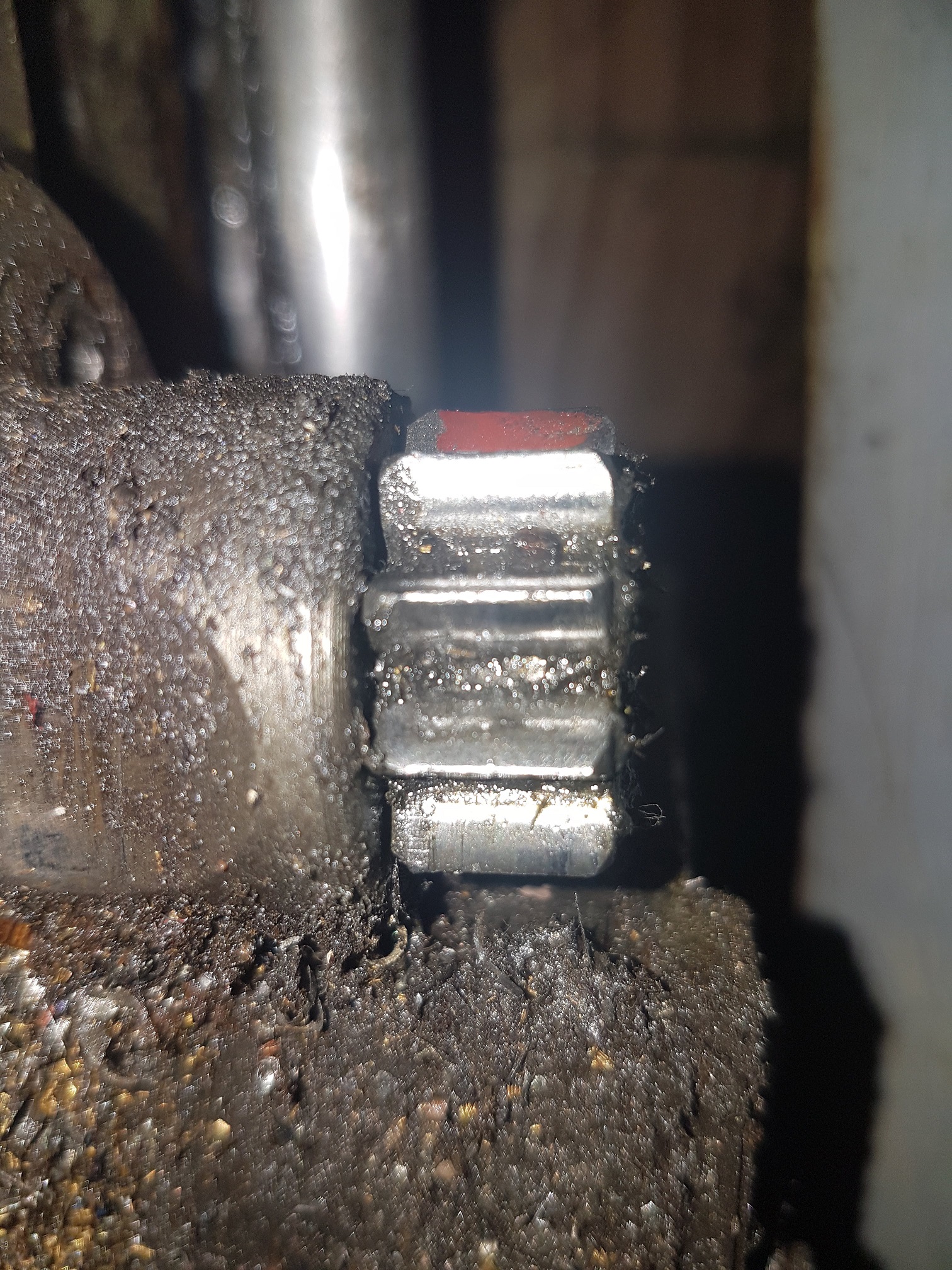

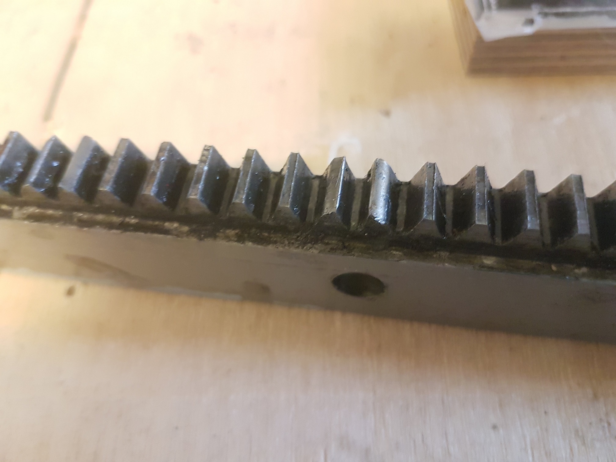

Znalazłem usterkę braku płynnego poruszani się suportu. Winna jest listwa zębata. Dalej nie wychodzi mi obliczenie modułu koła.pioterek pisze: ↑08 gru 2017, 19:54RomanJ4 pisze: ↑12 wrz 2014, 21:03Ilość zębów z o danym module m(p) koła zębatego jest ściśle powiązana ze średnicą tego koła da, wynikającą z przekształcenia wzoru
m = da : z+2
gdzie:
m = moduł zębów koła
da = średnica zewnętrzna koła
z = ilość zębów
czyli
da = m x (z+2)
Reasumując: im więcej zębów, tym większa średnica koła, ale nie dowolna bo zmieniłby się moduł zęba (i nie pasowałoby do drugiego)
Koło zębate ma średnicę zewnętrzną 27mm i posiada na obwodzie 10 zębów. Licząc m = 27 : 10 + 2 = 4,7. Chyba to jakiś niestandardowy ale ja to chyb a źle liczę. Listwa zębata do wierzchołku zęba mw wymiar 27,5 mm a do najniższej części zęba 23,5 mm.
Kolejne pytanie to czy ta listwa powinna posiadać zęby hartowane ? Wg mnie nie bo by się tak nie zniszczyły?
