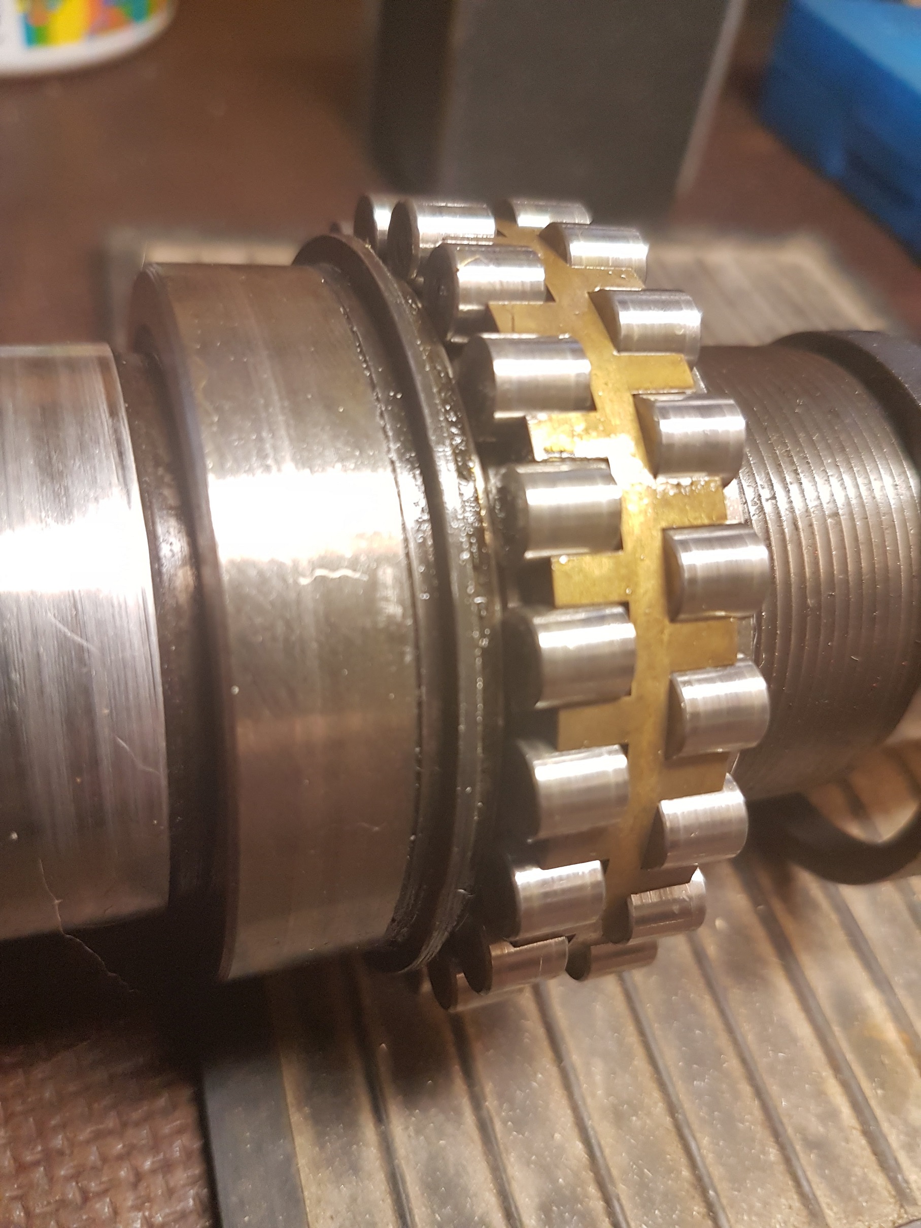

Łożysko jest typowe NN, według podanego wymiaru to NN 3010 K (następne litery i cyfry oznaczają wersję wykonania łożyska). Ciekawe, że w DTR-ce tej tokarki podane jest łożysko nieco mniejsze.
Może jednak Twoja tokarka to inna wersja.
Łożysko to w stanie nierozprężonym ma znikomy luz promieniowy pozwalający na przesuwanie zewnętrznej bieżni. Samo pokręcanie zaznaczoną nakrętką nic nie da, przed łożyskiem jest pierścień dystansowy, który dopiero po szlifie umożliwi przesuw wewnętrznego pierścienia łożyska.
Skoro wrzeciono wyjęte, to warto poszukać nowego łożyska i do niego dopasować pierścień.
Szukaj łożyska w wersji P41.

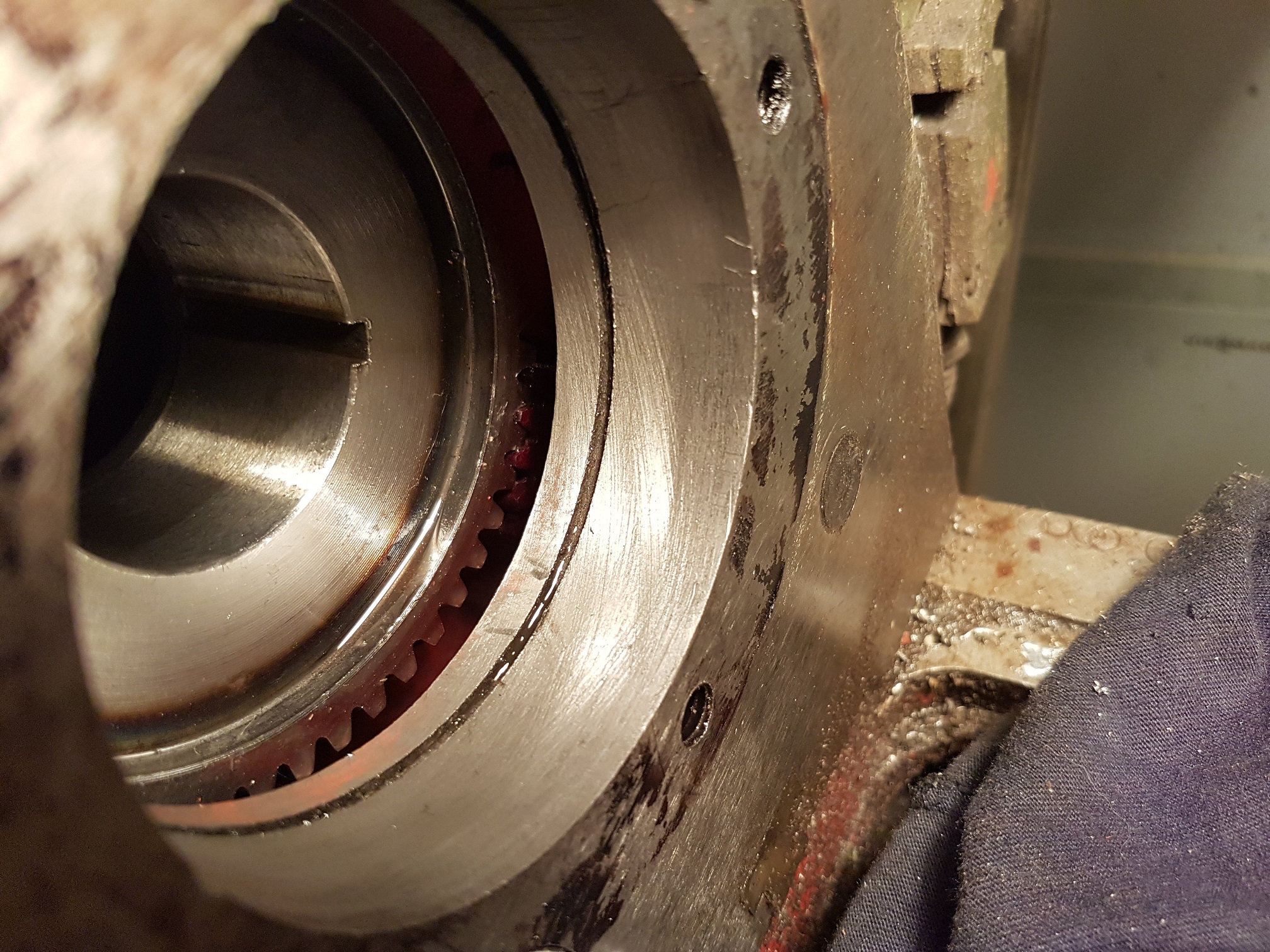

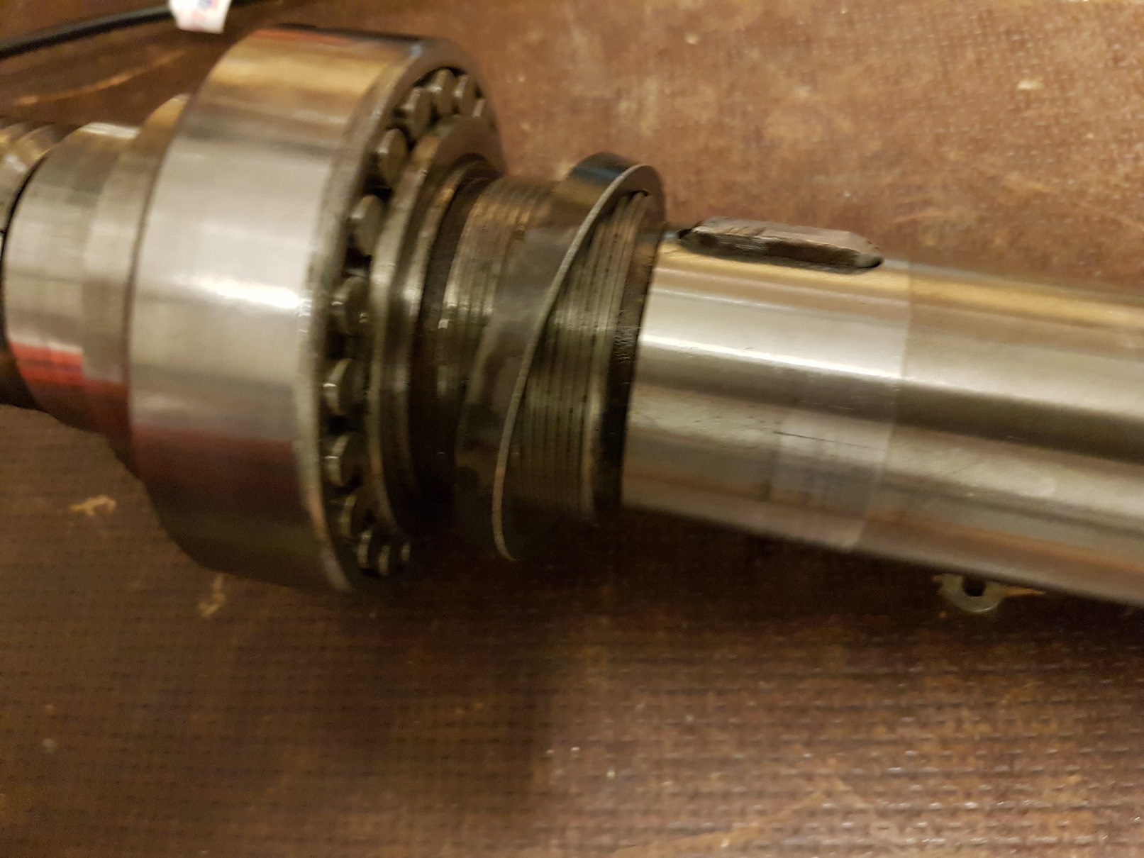

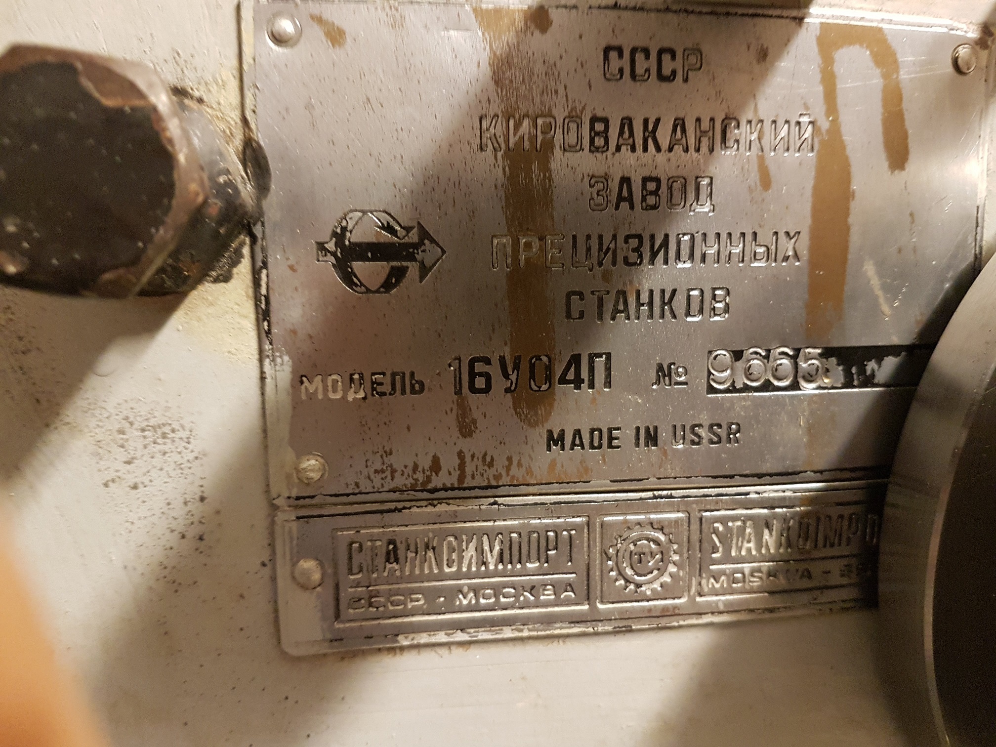

Nie da się edytować przedniego posta. Model tokarki niby się zgadza przynajmniej na tabliczce.
Pomiędzy nakrętka a łożyskiem jest taki pierścień.
Gniazdo wrzeciennika.
Jak sprawdzić czy pierścień łożyska nie ma luzu? Pierścień wchodzi palcami w korpus bez większego oporu.

maglo18 pisze: Pierścień wchodzi palcami w korpus bez większego oporu.
czyli jest luz. Wydaje mi się, że podobny problem z podobną tokarką rosyjską był na forum. Luz tego pierścienia możesz sprawdzić czujnikiem zegarowym - diatestem.
Pierścień na drugim zdjęciu nie ma nic do rzeczy, ten umożliwiający rozprężanie łożyska powinien być z drugiej strony łożyska, przed kołnierzem końcówki wrzeciona.
Sprawdź typ łożyska oraz inne wymiary wrzeciona ze swoją DTR-ką, może to coś wyjaśni.

Mój błąd, jedna DTR-ka dotyczy dwóch tokarek : 16У04П , 16У03П . Mają one różne wrzeciona. W Twojej jest łożysko oryginalne o wymiarach jak podałeś.
Możliwe, że luz w gnieździe łożyska jest w dopuszczalnych granicach, łożysko częściowo wchodzi jeszcze w oprawę zewnętrzną i jest nią blokowane. Możesz włożyć tylko pierścień zewnętrzny łożyska, zamknąć go oprawą zewnętrzną i sprawdzić czy siedzi sztywno czy jest luźny.
