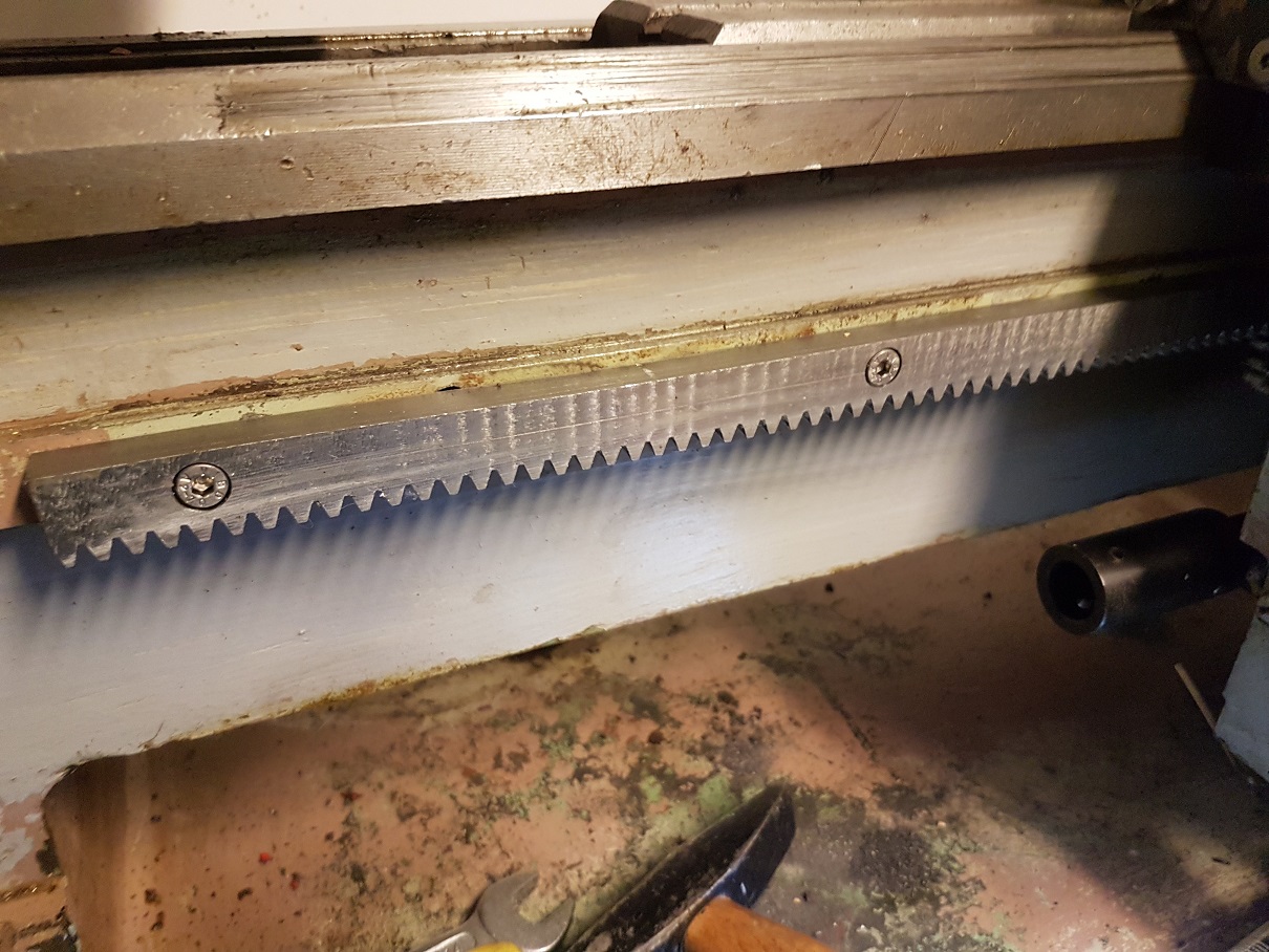

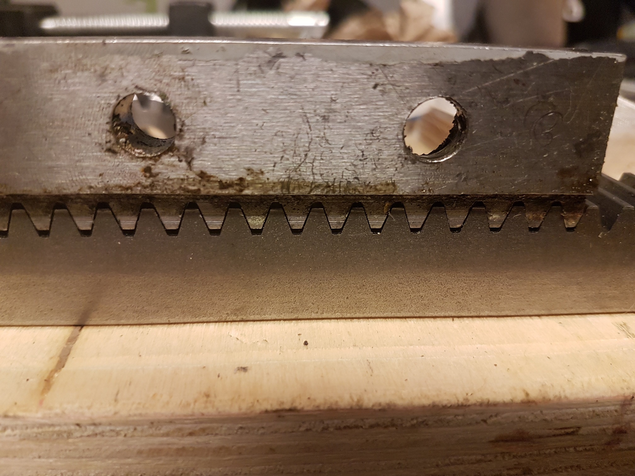

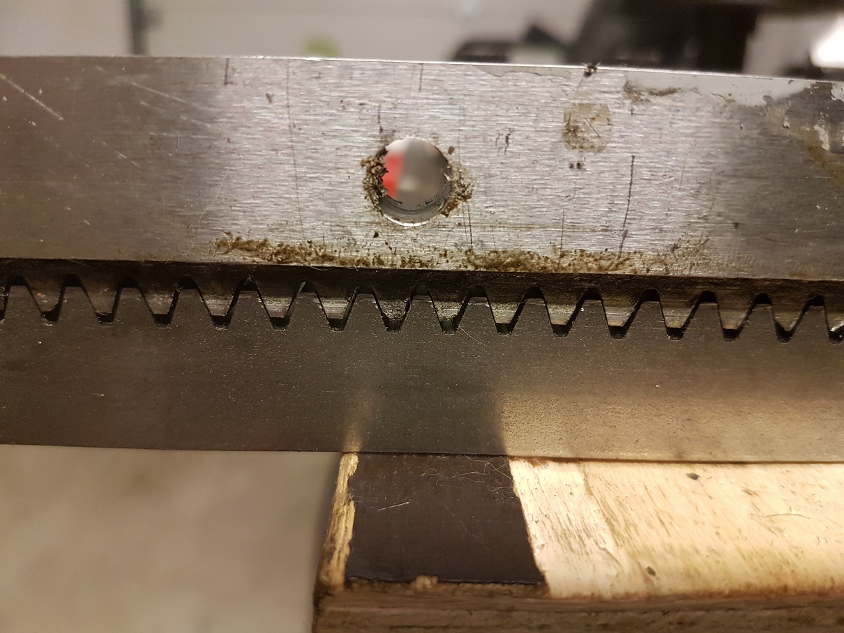

pioterek pisze:Możesz przystawić listwy starą i nową do siebie zębami i sprawdzić jak się zazębiają, właściwie, to powinna jedna w drugą pasować idealnie gdy tylko mają ten sam moduł.
Pioter do okulisty biegiem marsz :)
Pierwsze dwa zdjęcia w ostatnim poscie autora pokazują zazębione na sobie listwy :)

Widziałem, je, ale nie miałem pojęcia, że dla każdego to może być tak oczywiste, więc o tym napisałem dla pewności.

Post napisał: maglo18 » 18 gru 2017, 08:51
pioterek pisze:
18 gru 2017, 06:59
Wrzucam ponownie dla pewności. Stara listwa na górze.

Post napisał: maglo18 » 03 sty 2018, 14:05

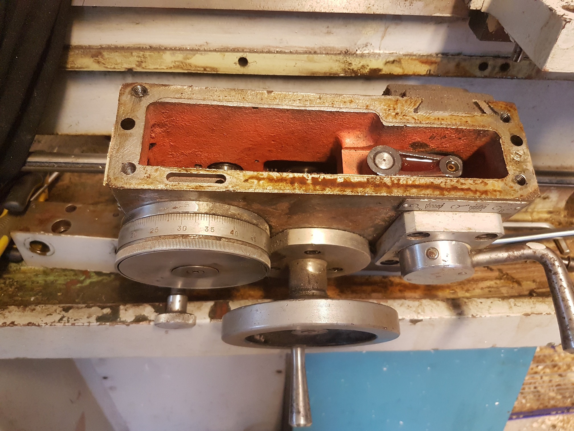

Listwa zamontowana. Okazało się że jednak powinno być koło z=10 bo teraz skala przekłamuje o 20%. Może w przyszłości to poprawię.

Ja na tym kole nie mam skali, u siebie i szczerze mówiąc nie widziałem jeszcze takiej tokarki na żywo, żeby miała skalę na kole od suportu. W dodatku przy 10-ciu zębach miałeś dać inny moduł więc co by to zmieniło? Może źle zrozumiałem? A ile milimetrów ma cała skala na obwodzie - pełen obrót?

Post napisał: maglo18 » 03 sty 2018, 17:28
pioterek pisze:
03 sty 2018, 15:38
U mnie skala jest i z tego co pamiętam to ma 100 mm na obrót. Z tego co przeglądałem to nie znalazłem koła zębatego o m=2 i z=10 więc nie miałem innego wyjścia aby to tanio naprawić

Post napisał: pioterek » 04 sty 2018, 08:13
Ciekawa sprawa, bo mi to się nie za bardzo pokrywa z dtr-ką bardzo bym chciał poznać ten mechanizm, a więc sposób zazębienia skali z korbką i to po ile zębów mają poszczególne koła zębate w tym mechaniźmie, a możliwe, że skalę dało by się przerobić aby pasowała do nowego koła zębatego. Mniejszych kół zębatych od 12-tu faktycznie i tak nie daje się tak łatwo kupić.

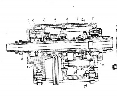

Post napisał: maglo18 » 07 sty 2018, 13:04

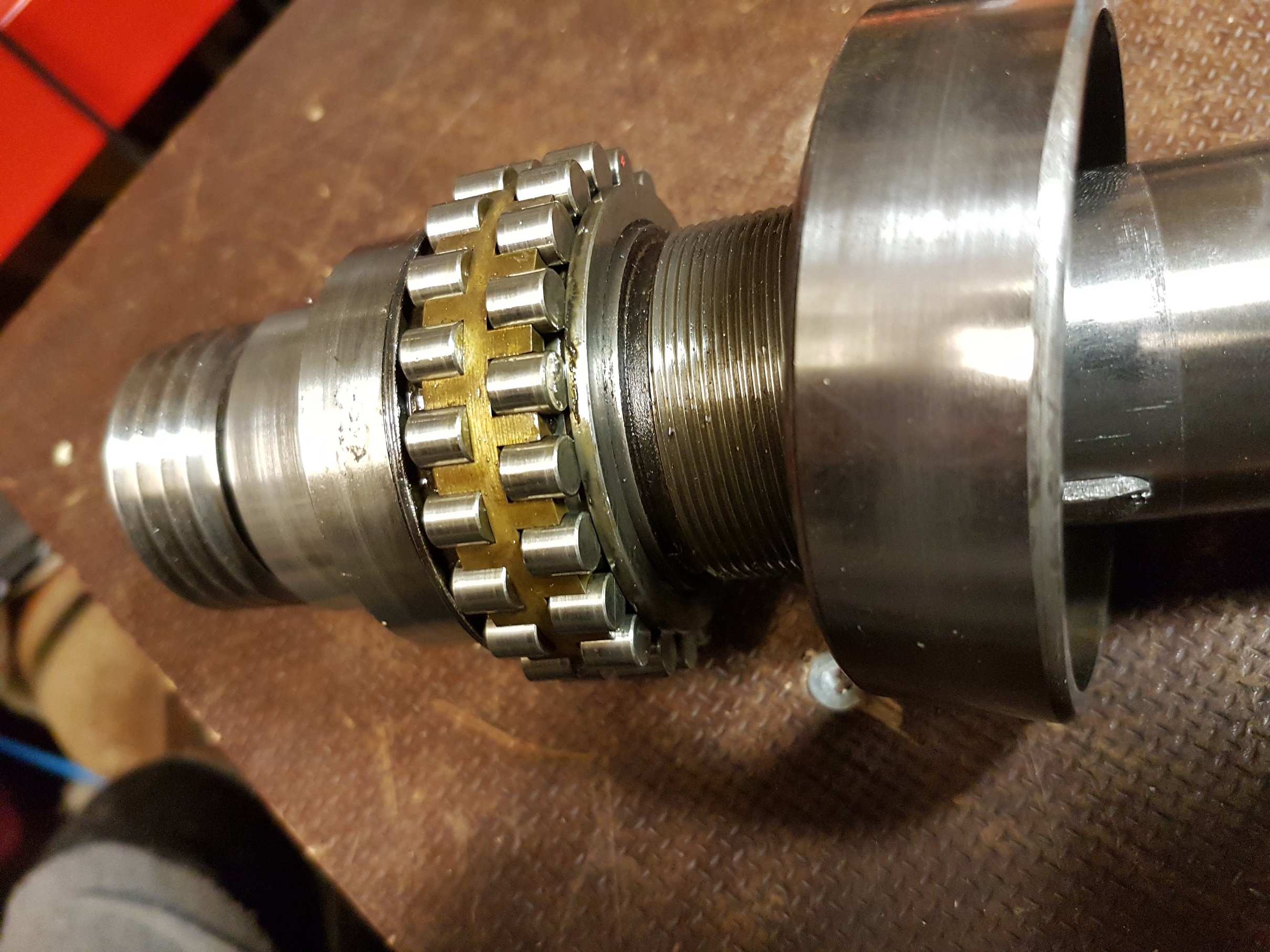

Mam wrażenie że wrzeciono posiada luz. Czy jest możliwość kasowania luzu na tym sposobie łożyskowania?

Post napisał: RomanJ4 » 08 sty 2018, 00:18
Oczywiście że można, przednie łożysko ma stożkowy otwór wewnętrznej bieżni który "napycha" się na stożkową powierzchnię wrzeciona pod nim kasując tym samym luz na wałeczkach łożyska. Do tego celu służy nakrętka 8 (po zluzowaniu zacisku gwintu śrubą ściskająca nakrętkę 7).
Być może po tej operacji należy także wyregulować docisk tylnych łożysk nakrętkami na końcu wrzeciona (nie widać dobrze na tym rysunku czy trzeba ich zwolnić przed regulacją przodu by nie prężyły)

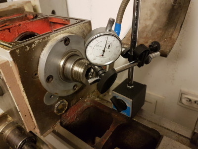

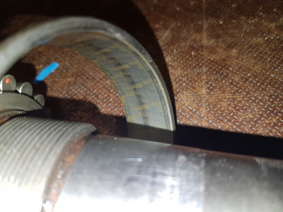

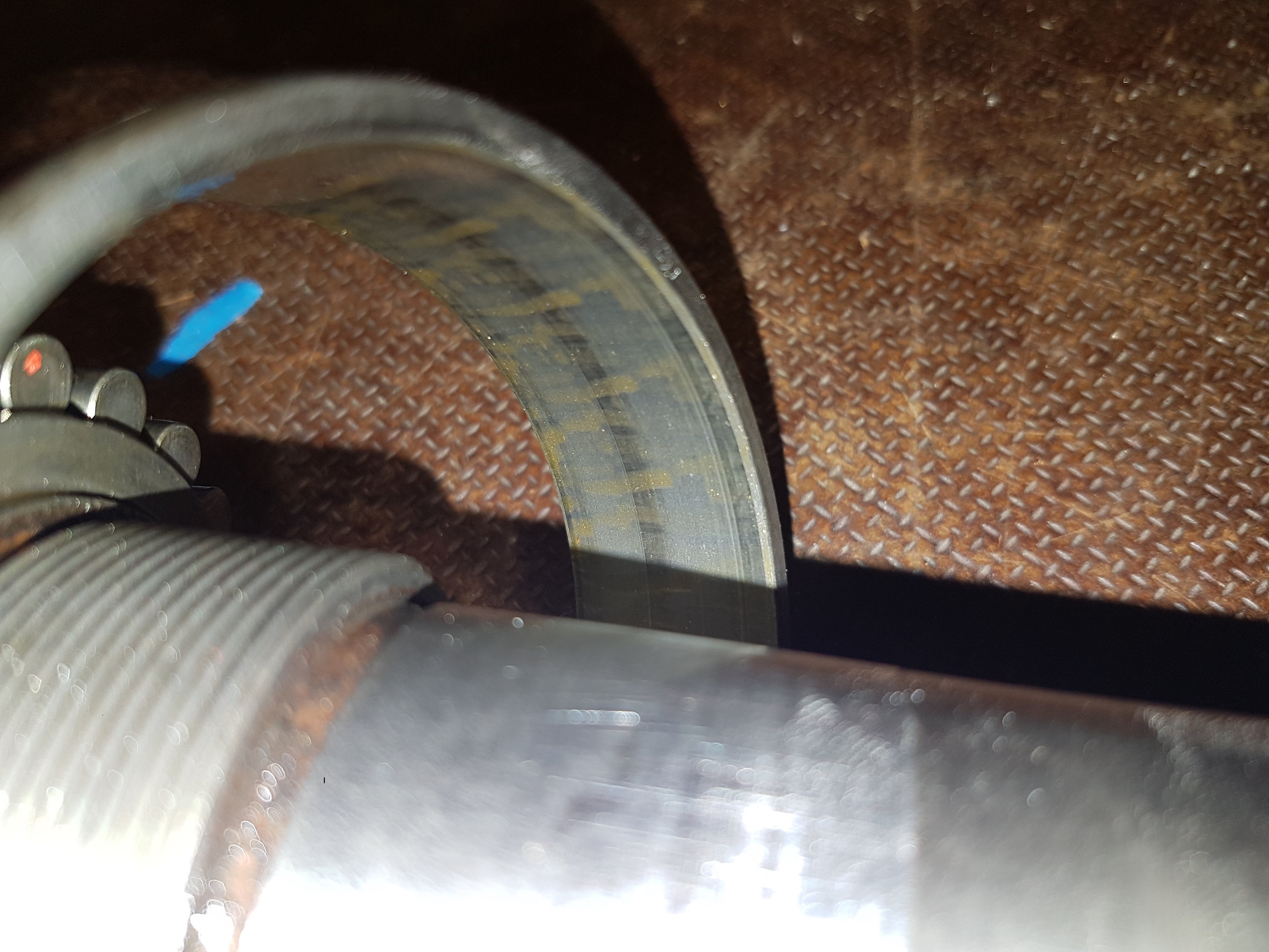

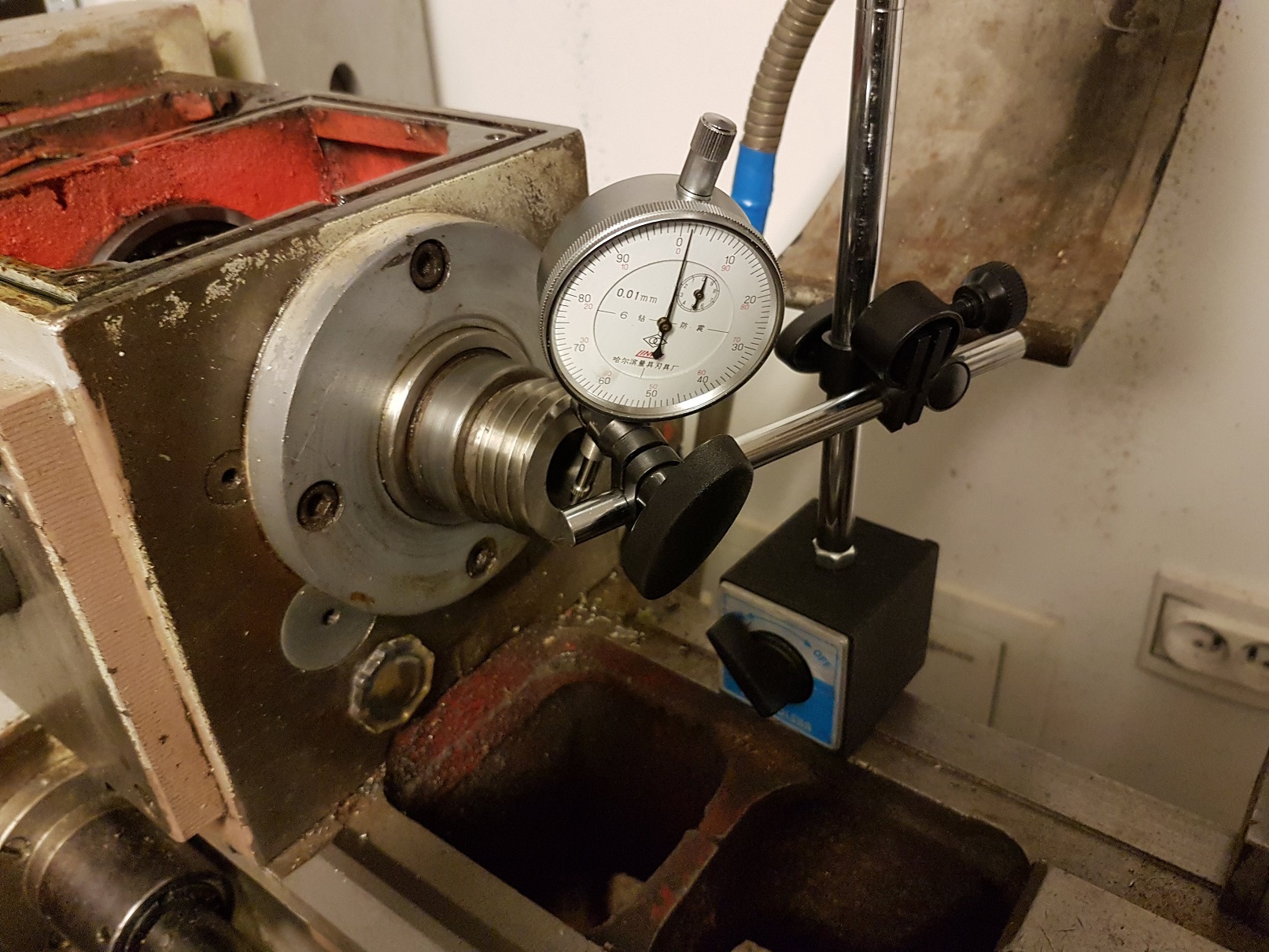

Post napisał: maglo18 » 21 sty 2018, 20:00
Po zamocowaniu przedmiotu obrabianego w uchwycie w kierunku góra dol był wyczuwalny luz (wg mnie na wrzecionie). Dodatkowym objawem było wpadanie w rezonans podczas toczenia. Kiedy ruszyłem nakrętką wskazaną przez RomanJ4 wrzeciono zaczęło chodzić takim przeskakiwaniem a luz dalej pozostał. Zdemontowane wrzeciono i zdjęcia poniżej. Czy to faktycznie łożysko do wymiany. Gdzie szukać ewentualnie takiego zamiennika? Wymiar to 80 x 50 x 23 i ma dwa rzędy wałków. Jak dział regulacja w tym łożysku bo pierścień zewnętrzny przechodzi w jedna i w drugą stronę?
Kolejne pytanie to czy łożysko jest oryginalne bo widać że ktoś to rozbierał wcześniej.
