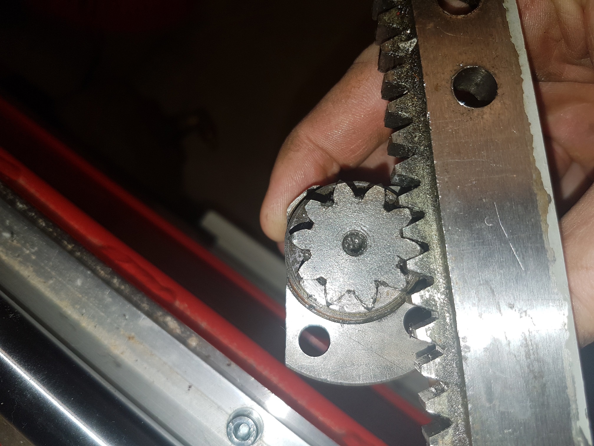

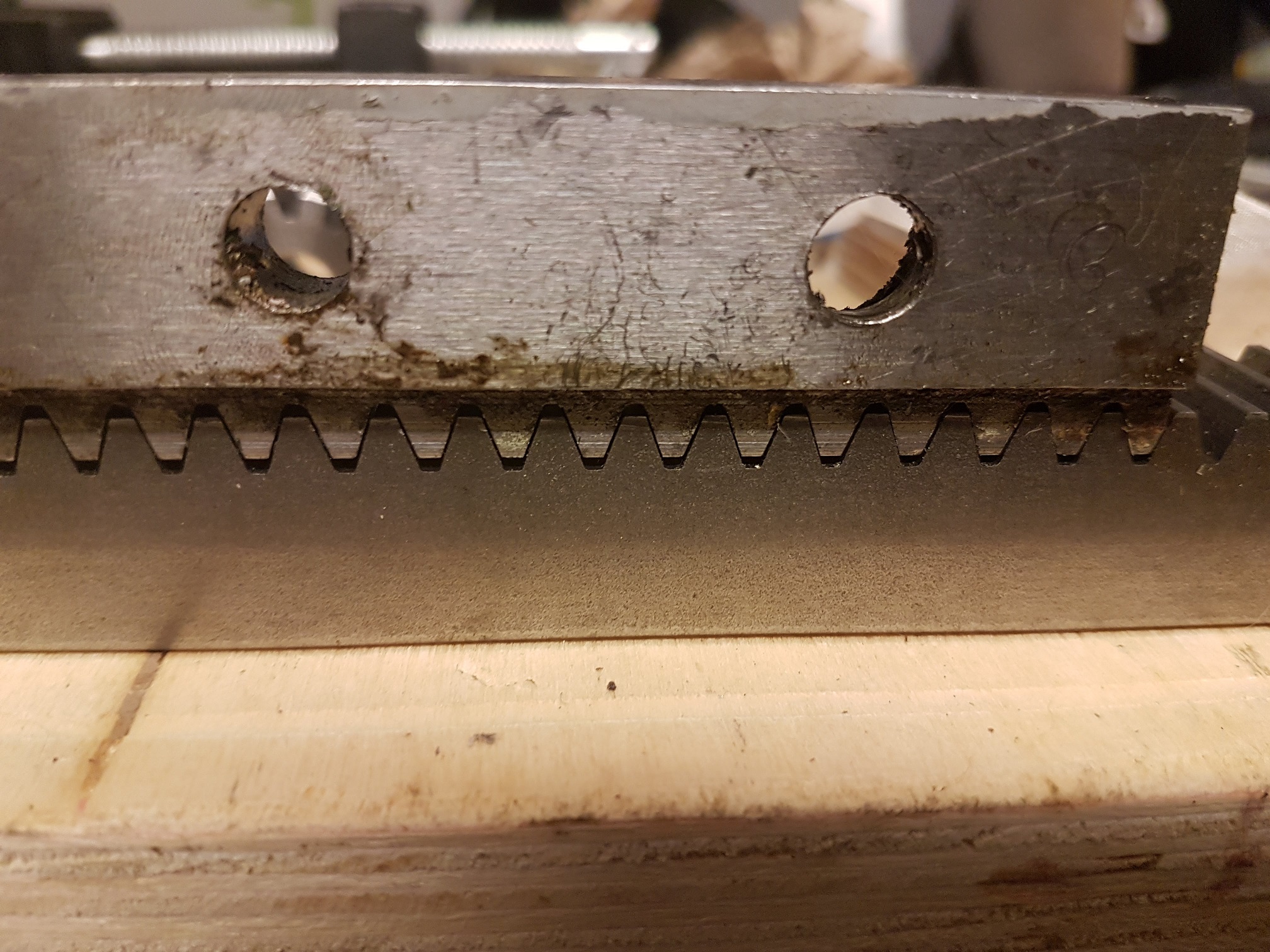

Listwa niestety ma uszkodzenia kilku zębów i trzeba ją wymienić. Niestety ma wymiar 27 x 12 i muszę się zastanowić jak przerobić otwory montażowe.
pioterek
Posty w temacie: 13
Posty: 1724
Re: Jaka tokarka
#22
Post napisał: pioterek » 12 gru 2017, 13:59
W takim razie jak kupisz listwę, to na tę nową położysz starą i wywiercisz nowe otwory wiercąc przez stare które będą stanowiły doskonałe prowadzenie dla wiertła. W kole zębatym też będzie potrzeba przystosowania otworu wewnętrznego do reszty maszyny.

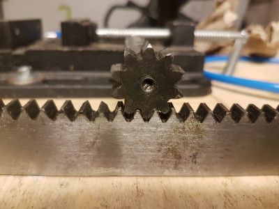

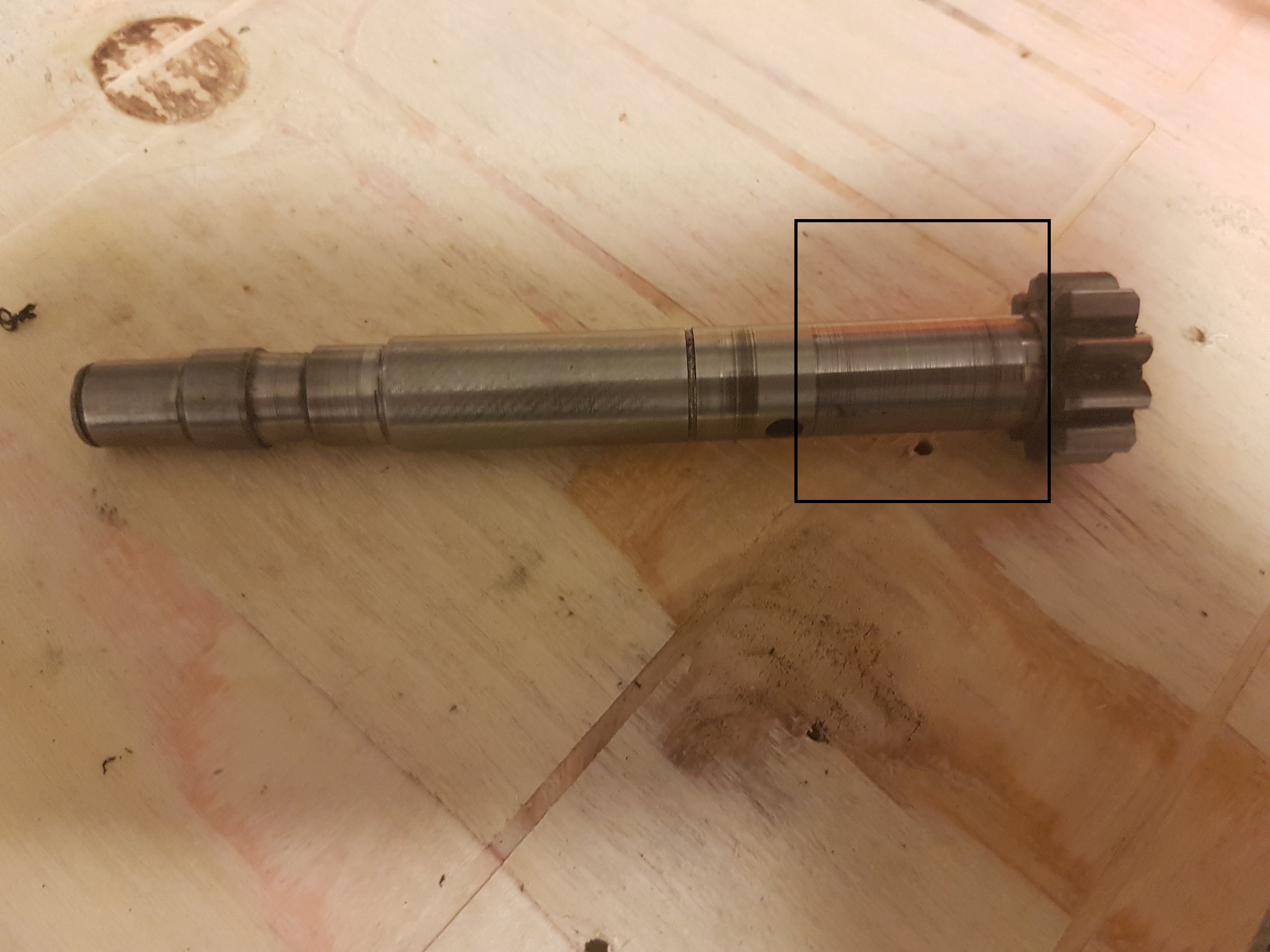

Zdemontowałem koło zębate które jest wykonane w całości z wałkiem. Mam wrażenie że odległość listwy była za duża od koła. Czy moduł koła zgadza się z listwą widocznym na zdjęciu? Jak zregenerować część zaznaczoną na wałku?
Posty: 12410
Re: Jaka tokarka
#26
Post napisał: RomanJ4 » 13 gru 2017, 11:07
Jeżeli zużycie na wałku zamyka się w kilku setkach, to daj sobie spokój, tym sposobem luzu koło-listwa nie skasujesz. Luż ten (nadmierny, bo jakiś zawsze będzie) można skasować
- albo podkładając podkładki pod listwę (przybliżyć listwę do koła),
- albo zastosować jako łożysko wałka atakującego tuleję mimośrodową, podobnie jak tu luz-pokretla-recznego-posuwu-wzdluz-prz ... 73558.html

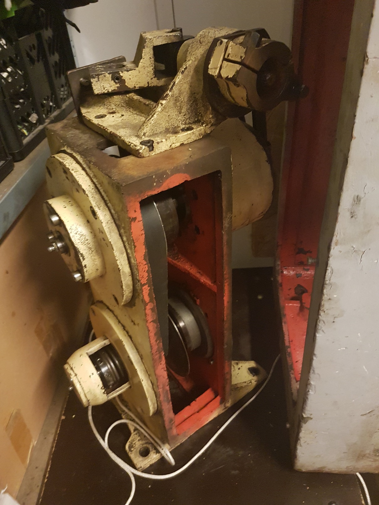

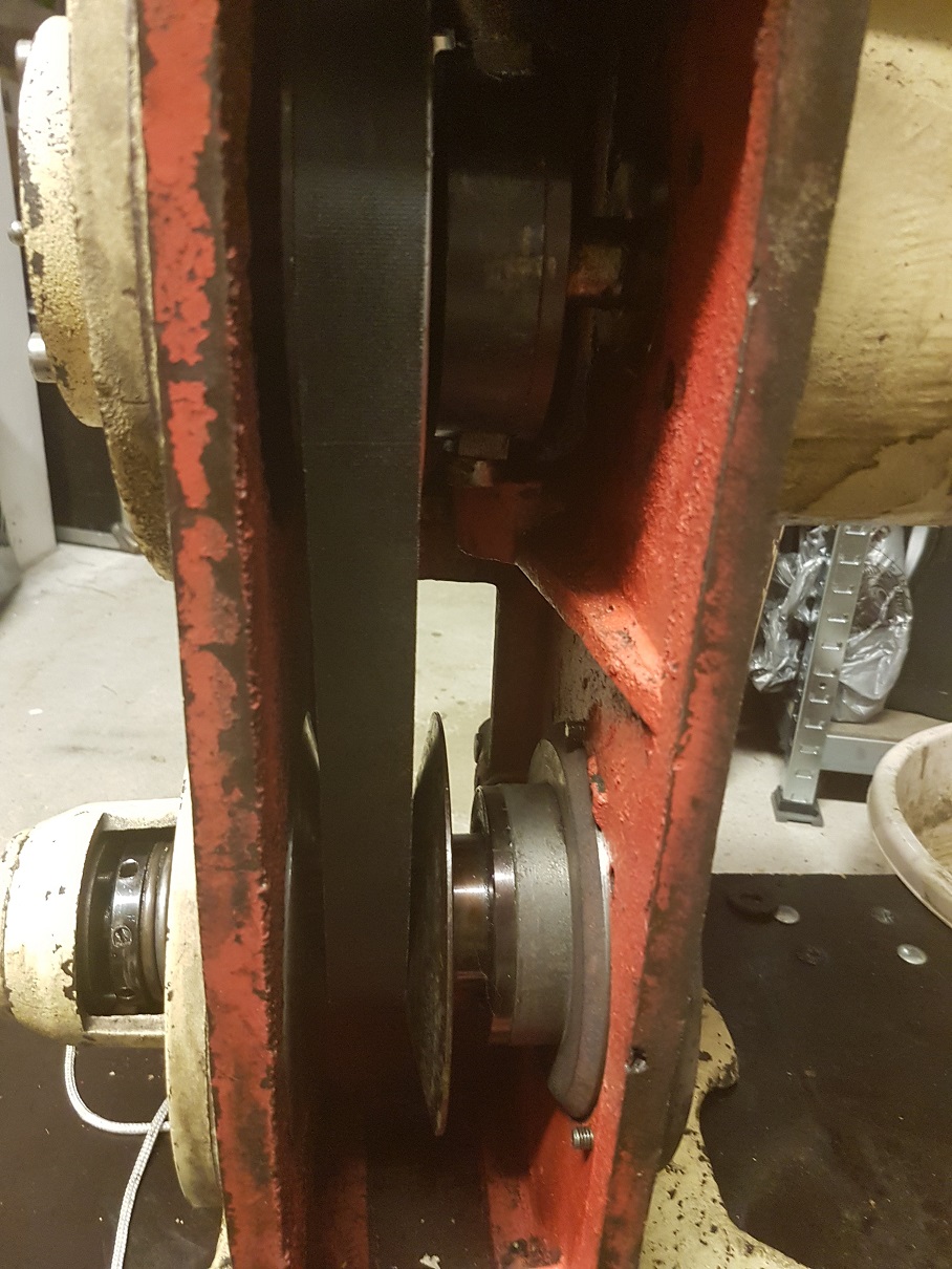

Listwa jeszcze nie doszła to miałem czas uporać się z wariatorem. Po wyczyszczeniu wszystkiego oraz zakupie odpowiedniego paska wygląda na to że działa jak należy.

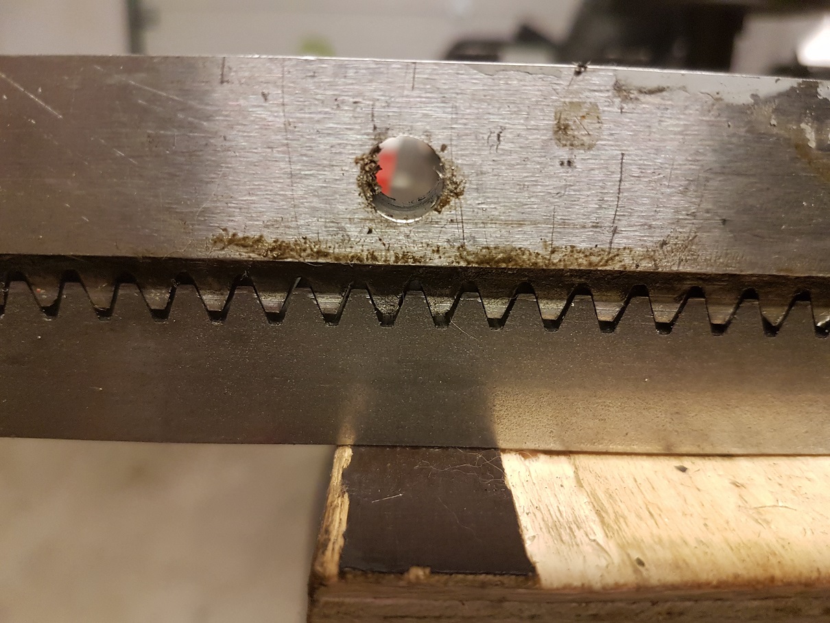

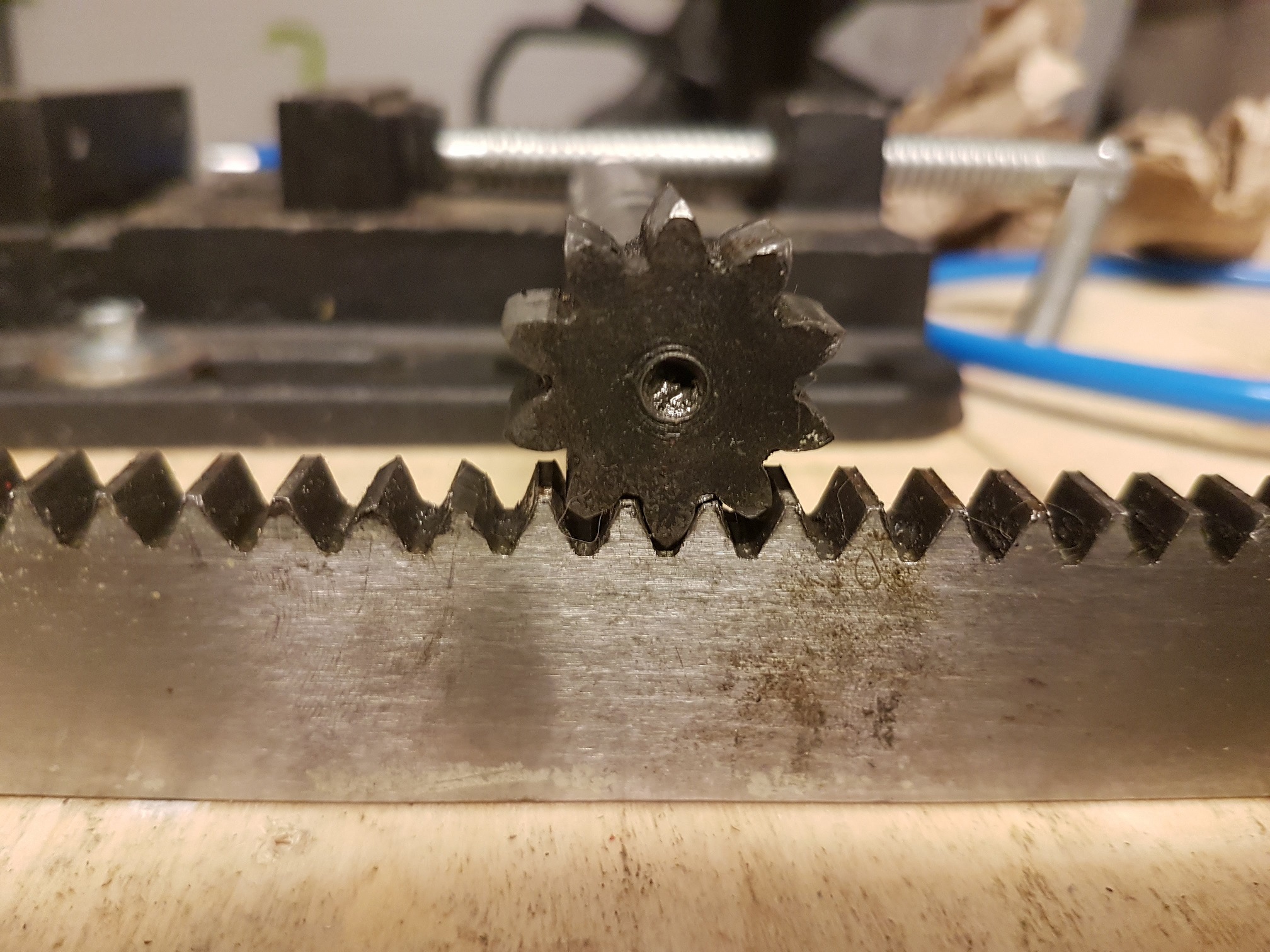

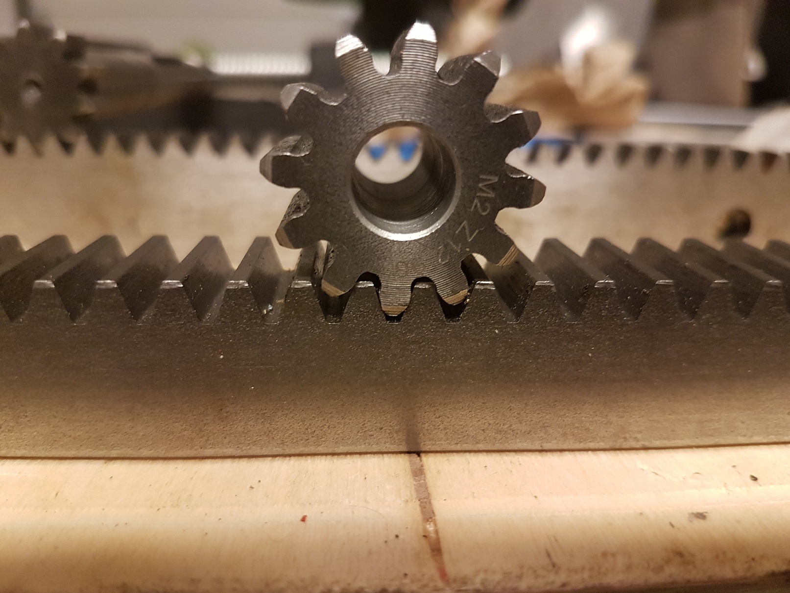

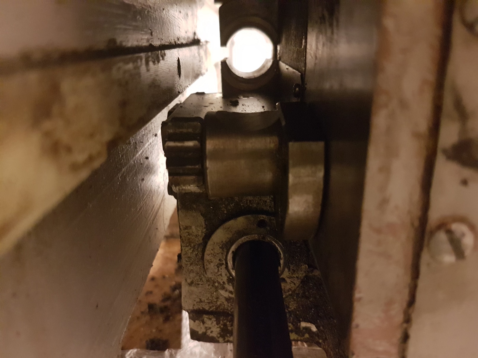

Listwa dojechała. Porównanie starej i nowej listwy i pytanie czy moduł się zgadza na jednej i drugiej.

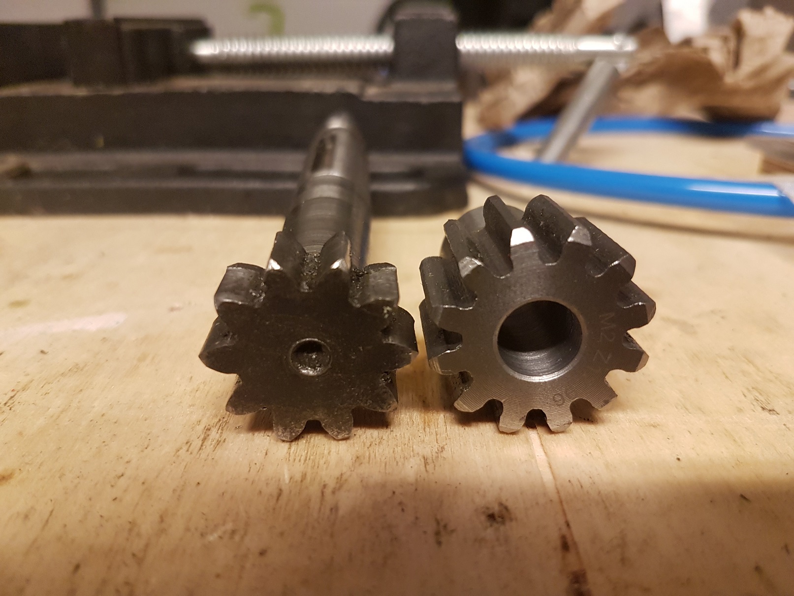

Koła są rożnej wielkości. Zastanawiam się czy to jest fabryczne rozwiązanie tylko dlaczego DTR mówi inaczej oraz jakie przekłamanie powstanie jeżeli zastosuję nowe koło zębate?
Miejsce mocowania

Post napisał: Petroholic » 16 gru 2017, 10:23
można mniej więcej policzyć znając wartość P listwy o module 2 -> 6,28mm na ząb przy idealnym ustawieniu...
teoretycznie jeśli założysz 12z zamiast 10z powinno wyjść 20% błędu...

Post napisał: pioterek » 17 gru 2017, 01:25
maglo18 pisze: ↑
15 gru 2017, 09:20
Możesz przystawić listwy starą i nową do siebie zębami i sprawdzić jak się zazębiają, właściwie, to powinna jedna w drugą pasować idealnie gdy tylko mają ten sam moduł.
maglo18 pisze: ↑
15 gru 2017, 09:20
Gdzie tam fabryczne, ktoś tam już majstrował. Teraz do tego nowego koła zębatego trzeba dorobić nową oś tak by wszystko pasowało dość ciasno i zastosować jakieś zabezpieczenie, żeby te elementy nie obracały się względem siebie.
