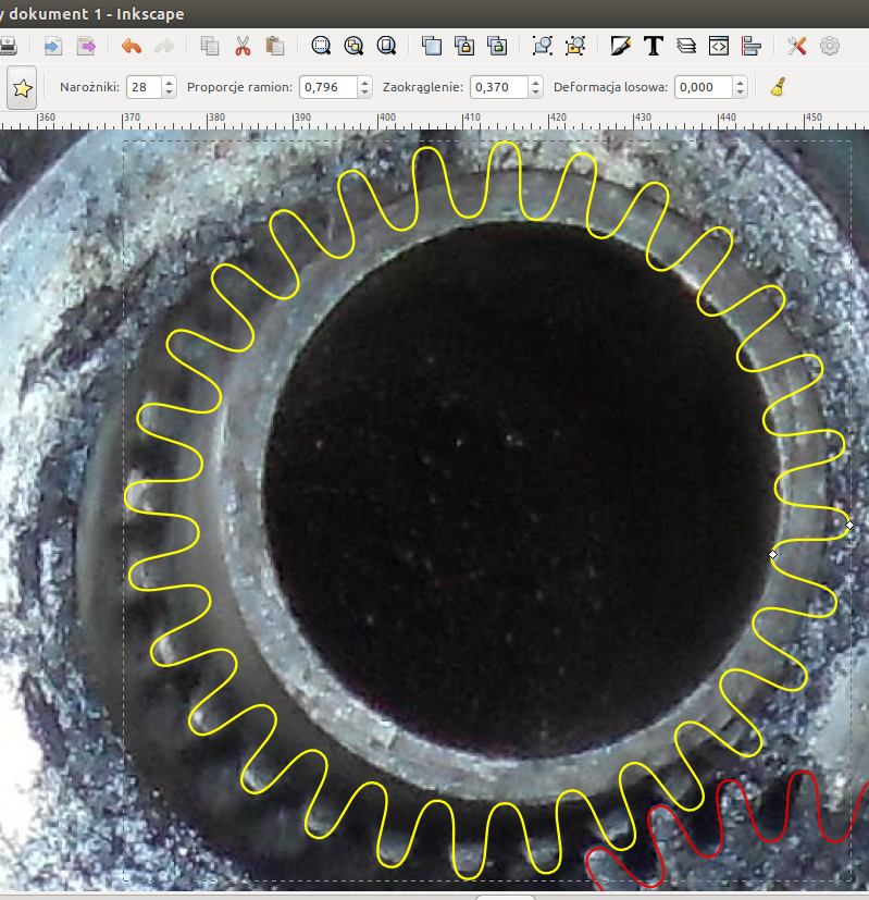

Jak cofniesz się o stronę wyjaśnisz mi te czerwone znaki zapytania, albo zrobisz zdjęcia swojej maszyny dodając opis jakie gdzie masz koła zębate w tej okolicy tokarki to obliczę Tobie jakie tam koło mogło być. Moduł prawdopodobnie 1,25 bo tak podali koledzy, natomiast gdy zdjęcie podłożyć do edytora grafiki...
to pasuje 28 zębów.

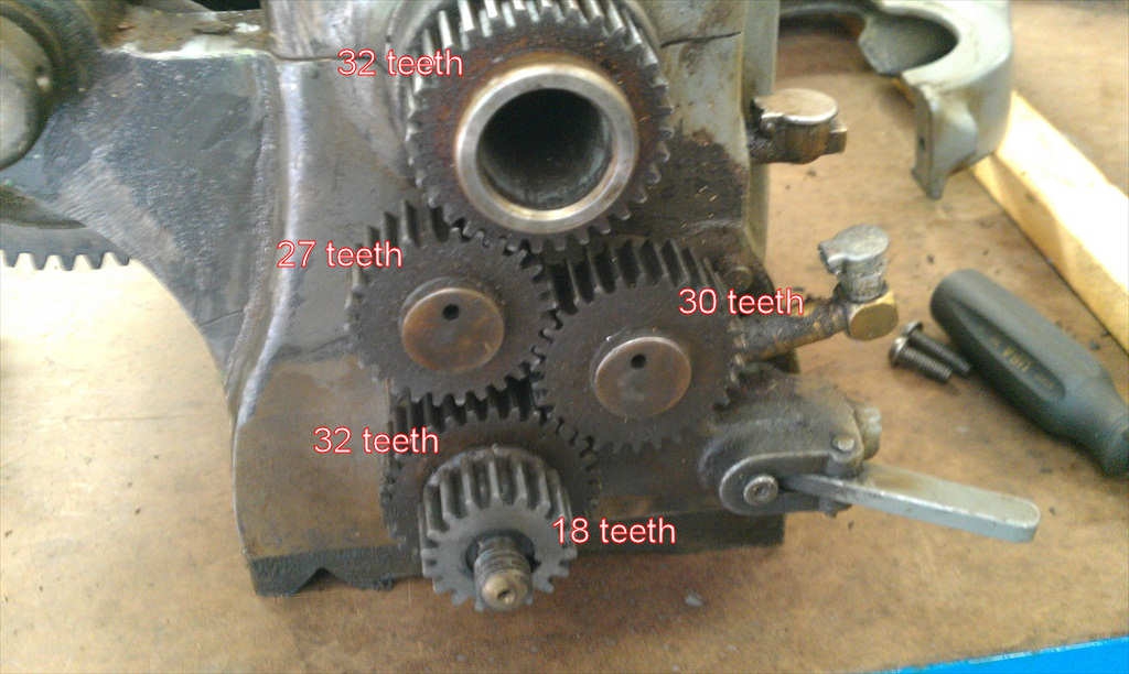

No to mogłeś się trochę pomęczyć i zmienić nazwę zdjęcia tak, żeby nie było w niej polskich znaków diakrytycznych i wtedy powinno zadziałać. W galerii to jest tak, że o ile jakimś cudem zdjęcie nie trafi na główną stronę jako przykładowe to nie za ciekawie wygląda. Z tego co widzę to brakujące dwa koła zębate, ale nie podałeś wymiarów tego co tam jest więc nie mam z czego liczyć.
Zobacz na ten obrazek i sprawdź czy czy brakujące koło na osi wrzeciona nie powinno być takiej samej wielkości jak te poniżej opisane tak samo [32 Teeth]
