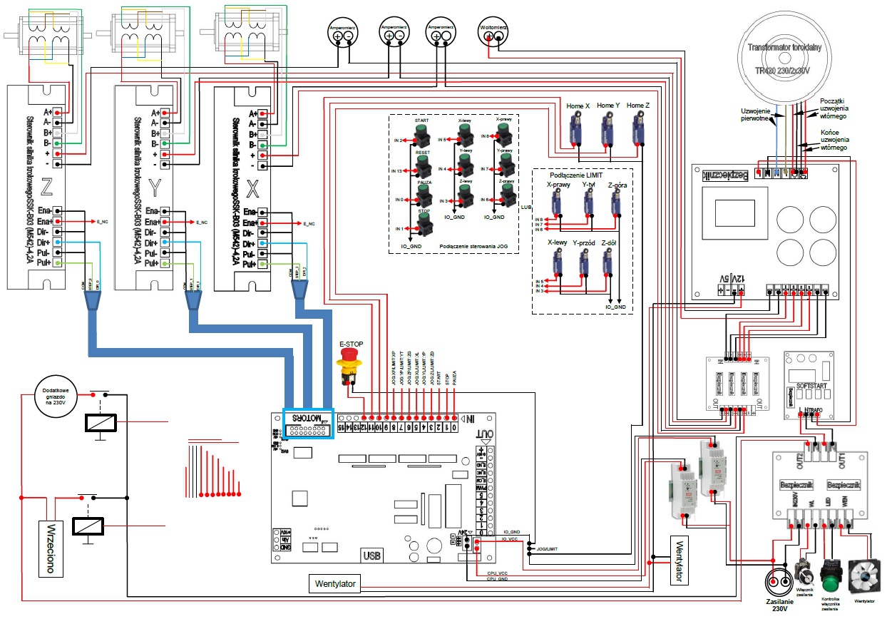

Witam wyjadaczy CNC-owych.
Wielka prośba o pomoc. Mam pytanie odnośnie schematu podłączeń do płytki PikoCNC. Mam już zgromadzoną większą część podzespołów i chciałem zacząć budować szafkę sterowniczą do silników krokowych, i chciałbym by ktoś sprawdził czy schemat, który wykonałem się sprawdzi. Przymierzałem się do zakupu Piko w wersji A gdzie wszystko jest ładnie opisane w instrukcji jak co podłączyć, ale w wersji B jest już czarna magia dla laika takiego jak ja. Może ma ktoś schemat dla wersji B jak podłączyć "home xyz", "e-stop", "krańcówki xyz", i pozostałe media. Prosiłbym o uwagi i pomoc.

PrzemoKoz pisze:. Może ma ktoś schemat dla wersji B jak podłączyć "home xyz", "e-stop", "krańcówki xyz", i pozostałe media.
To wszystko jest ustawiane w PLC. Gdzie co fizycznie podłączysz jest obojętne. Ważne tylko IN-OUT.
