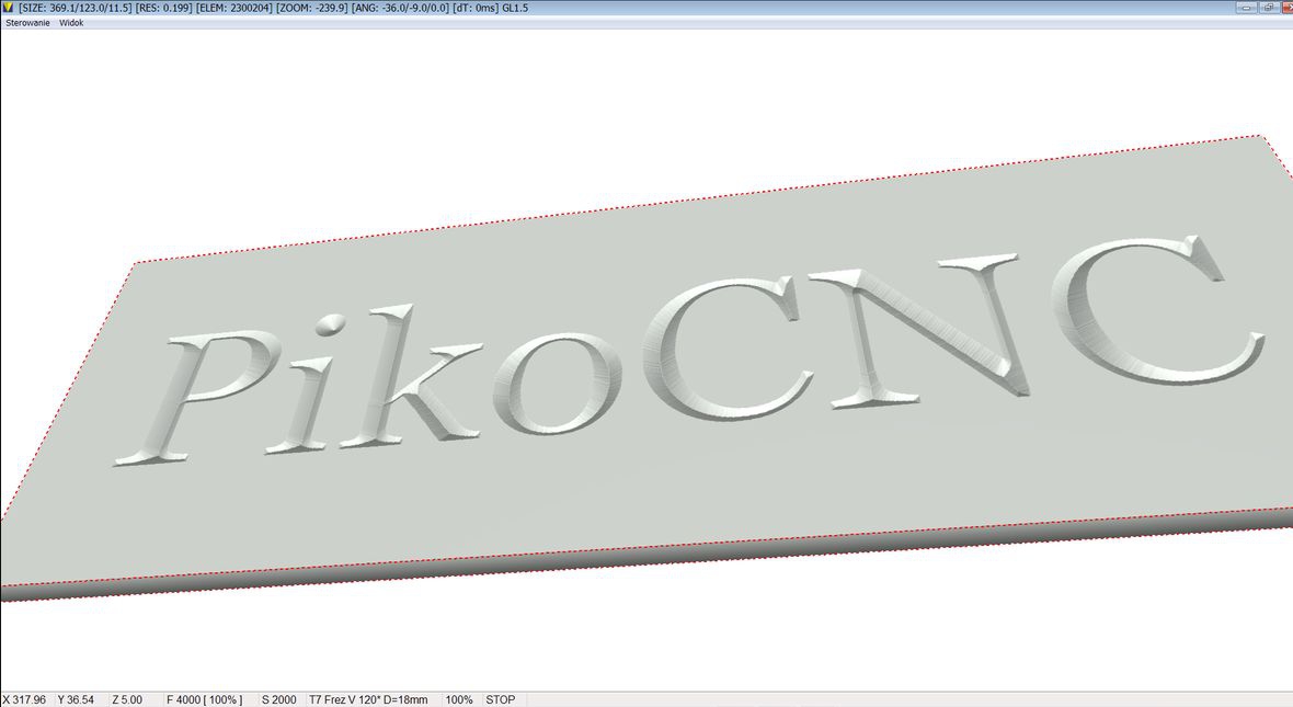

Kończę dorabiane prawdziwego „V-carve” do cam-a w związku z tym korci mnie aby wywalić obecną grawerkę 3D – myślę, że nikt żalu nie będzie miał ?

Fajna sprawa :) Teraz nie raz w rogach umieszczałem linie pod kątem by potem wykorzystać grawerowanie...
ale grawerowania nie ruszać bo nie raz jest zwyczajnie prostsze w przygotowaniu samego rysunku :)
Normalnie do tworzenia ścieżki używam SolidEdge ... ale tam nie ma możliwości umieszczania czcionek by przetestować taka funkcję... ktoś poleci coś innego prostego choć tak prostego by stworzyć sam tekst?

mitek pisze: coś innego prostego choć tak prostego by stworzyć sam tekst?
Inkscape
