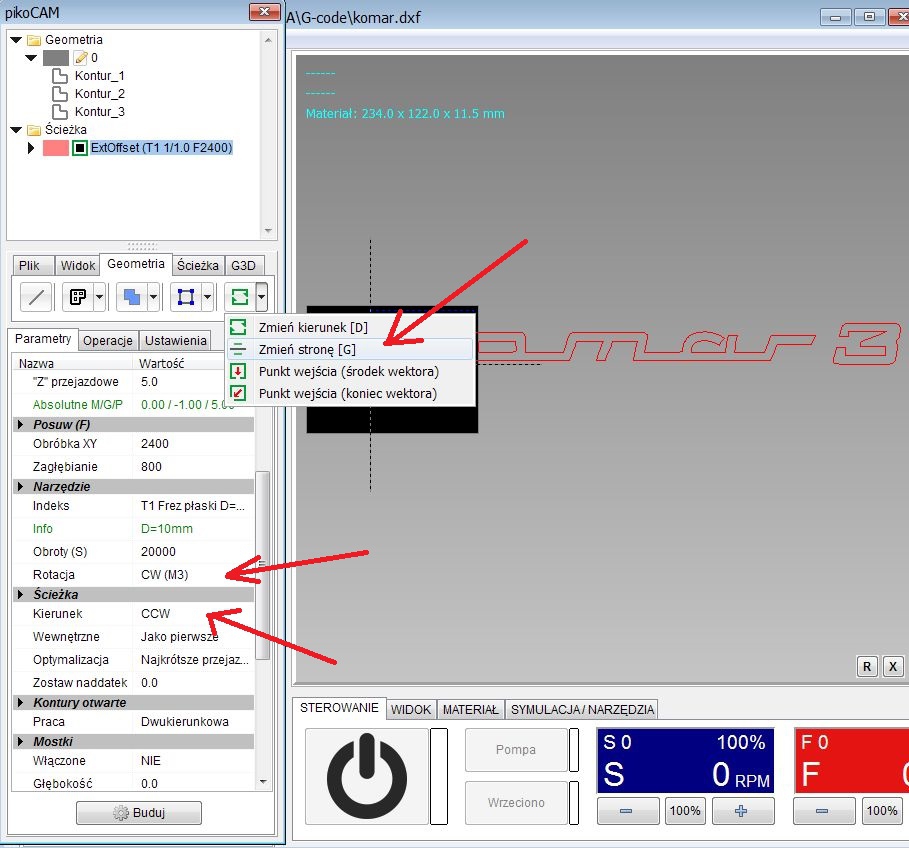

Jak w CAM-ie ustawić frezowanie współbieżne lub przeciwbieżne ?
PikoCNC 4.2.5 kontroler "E".

Nie ma takiej opcji. :mrgreen:
Masz pewnie na myśli KIERUNEK (CW, CCW). A tu wybierasz kierunek obrotów narzędzia.
Przeważnie obrabia się przeciwbieżnie.

Nie ma takiej opcji sensu stricto.
Wystarczy, że przy wrzecionie z prawymi obrotami wybierzesz w cam-ie CCW. I jedziesz z włosem tak jak chcesz. :lol:

Post napisał: esiek3 » 23 lip 2017, 22:02
Własnie w ten sposób sobie radze.
Odznaczam "Wrzeciono dwukierunkowe (M3/M4)" i ustawiam CCW lub CW w opcjach narzędzia. CAM wygeneruje kod M3 i różne kierunki obróbki.
Jest to jednak "partyzancka" metoda. Tak zaawansowany projekt, jak PikoCNC , powinien mieć bardziej elegancki sposób wyboru kierunku obróbki.
Może autor dołoży takie opcje ?? :lol:

Post napisał: cosimo » 25 lip 2017, 16:50
Jeśli jest zaznaczone to CAM generuje kody M3 lub M4 zależnie od kierunku a jeśli nie to zawsze M3, ale zmiana kierunku (CW/CCW) w każdym przypadku zmienia kierunek ścieżki.
To znaczy jaki ? Dodatkowe osobne pole do wyboru kierunku ?

Post napisał: esiek3 » 25 lip 2017, 22:30
cosimo pisze:ale zmiana kierunku (CW/CCW) w każdym przypadku zmienia kierunek ścieżki.
To jest niebezpieczna sytuacja w przypadku wrzeciona skonfigurowanego dwukierunkowo i zaznaczeniu
"Wrzeciono dwukierunkowe (M3/M4)". Manipulując CW/CCW możemy spowodować, że prawoskrętny frez wejdzie w materiał na lewych obrotach.
cosimo pisze:To znaczy jaki ? Dodatkowe osobne pole do wyboru kierunku ?
W CAM-ach na jakich pracowałem takie pole zawsze było jako opcja do wyboru.
W PikoCNC wybór CW/CCW jest w polu "Narzędzie" co jednoznacznie sugeruje wybór prawo lub lewoskretnego narzędzia(obroty wrzeciona), a nie kierunku obróbki.

Post napisał: cosimo » 27 lip 2017, 21:38
Jest już osobne pole wyboru kierunku pracy. Przy okazji zmieniłem też podejście od konturów otwartych. Do tej pory strona offsetu zależała od kierunku geometrii oraz od tego co było ustawione w polu „kierunek CW/CCW” - czyli dosyć zamotane. Teraz jest specjalny przycisk (i skrót klaw.) który ustawia z której strony będzie offset i tylko od tego ustawienia on zależy.
Na ekranie, aktywną stronę konturu pokazuje kreseczka przy strzałce kierunku.
Aktualizacja na stronie w przyszłym tygodniu.
