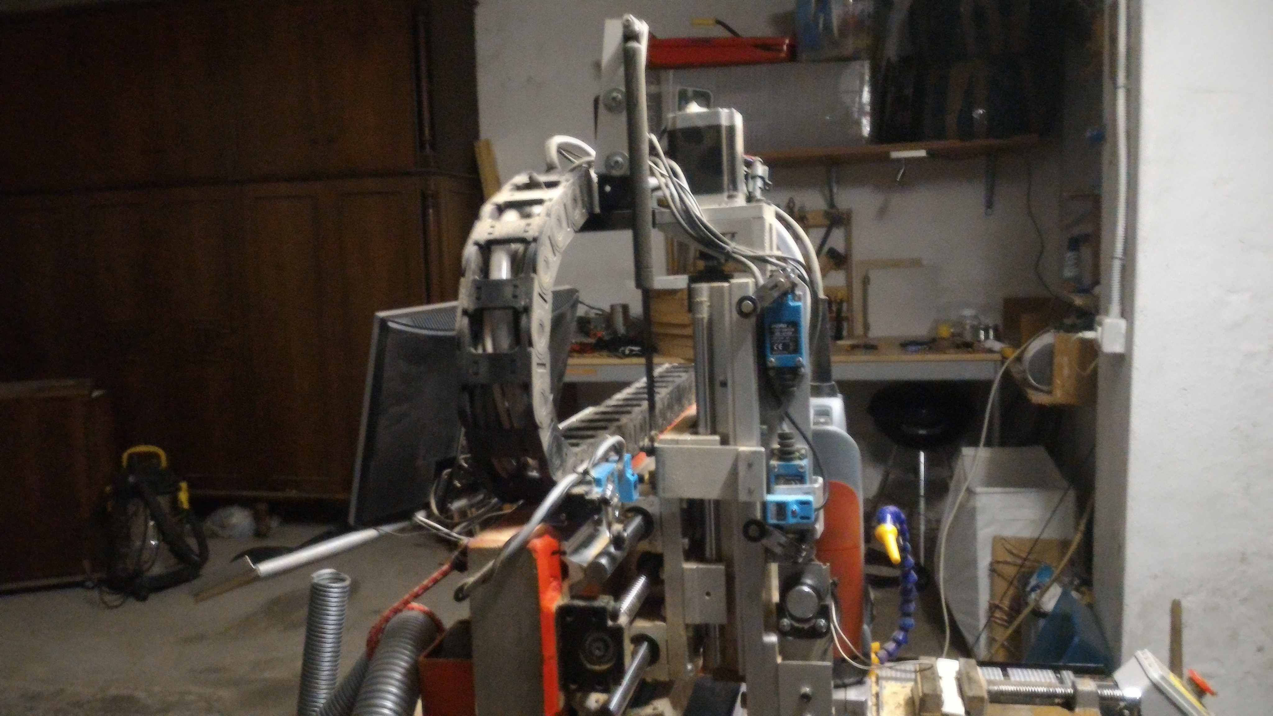

kiedyś myślałem o tym ,ale nie jestem pewien bo cała zetka jest aluminiowa i wrzeciono kress nie ważą zbyt dużo . może przyśpieszenie, kąt hamowania, ilość impulsów na obrót ? Nie chcę zmniejszać prędkości bo i tak płaskorzeżbę 40x50 cm frezuje 14 godzin

Błąd Z-tki powoduje, że schodzi coraz niżej? Jeżeli tak to przeciwwaga.
A jak chcesz parametrami to co nie zrobisz będzie wolniej pracować.
Czyli przyspieszenie i prędkość.

tak ,schodzi coraz niżej. robiłem próby z tym samym napisem i na 8 prób raz zeszła o 4mm ,a pozostałe próby były idealne. Litery są wymagające,dużo szarpnięć o dziesiąte mm góra-dół i wtedy gubi. a przyspieszenie to o ile zmienić, na ile ustawić? A zmiana liczby kroków aby "wzmocnić " silnik ? teraz mam 3200.

Raczej nic nie pomoże. Miałem to samo. Większy silnik i wyższe nap. zasilania jego. Albo przeciwwaga.
Robert
U mnie również nie obyło się bez przeciwwagi....
Ja u siebie zamontowałem sprężynę gazową (taką od klapy bagażnika w samochodzie) 50Nm i to rozwiązało problem.

mopal24, czy mógłbyś wrzucić zdjęcie jak to rozwiązałeś

barola pisze:mopal24, czy mógłbyś wrzucić zdjęcie jak to rozwiązałeś
Około 2-3 lata temu wymieniłem sterownik z 7542 na NDC856 . Może kupić nowy mocniejszy silnik np. 8,5Nm, 5A
Jakie macie parametry przyspieszenia i prędkości ?
Proszę bardzo:

mopal24, dzięki ,będę próbować .
