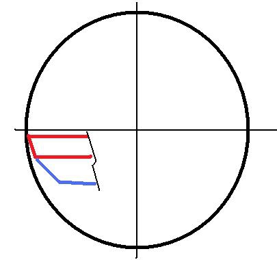

Poza powyższymi możliwymi przyczynami wymienionymi przez kolegę szopenna jest jeszcze inna kwestia, a mianowicie;
wytaczak z płytkami DCMT07 w małym otworze ciężko dobrze ustawić, bo pomimo 7° skosu głównej powierzchni przyłożenia (nie mylić z katem przystawienia Kr)
ze względu na jej wysokość S, kształt noża pod gniazdem, i mały promień krzywizny r wytaczanego detalu, główną krawędź skrawającą trzeba ustawiać dość wysoko nad osią obrotu by nie trzeć spodem o materiał.
Do tego dochodzi jeszcze ugięcie trzonka przy dużym wystawieniu do pracy w głębokich otworach , co w czasie toczenia obniża ustawienie krawędzi skrawającej w stosunku do osi, wiec trzeba mocować wyżej nad osią. (z tego powodu trzeba pamiętać by stosować możliwie największy wytaczak jaki zdołamy ustawić w detalu ze względu na sztywność, i możliwie jak najkrócej go mocować)
Ale wysokie uniesienie nad oś daje duży ujemny kąt natarcia (co widać na drugim od góry obrazku), pogłębiony jeszcze pomimo dodatniego kąta rowka wiórowego ujemną mikrofazą ochraniającą przed wykruszeniem krawędź skrawającą płytki (tzw. ścin natarcia)
co skutkuje pogorszeniem warunków spływu wióra (spiętrzanie) przy małych głębokościach skrawania .
Paradoksalnie przy większych wiór odrywa się od materiału nieco nad powierzchnią płytki tworząc łuk jakby "omijający" ujemną fazę i tworzący quasidodatni kąt natarcia https://www.cnc.info.pl/topics56/wizual ... t61990.htm.
Poza tym ostry romboidalny kształt też ma niezbyt pozytywny wpływ na kształtowanie się i spływ wióra.
Dokładając do tego jeszcze powstawanie psującego jakość powierzchni przez chwilowe, chaotyczne, minimalne zwiększanie głębokości skrawania(średnica), urywającego się narostu który wgniata się w powierzchnię w postaci ostrych "dropów" (przykład takiej pow. na zdjęciu, i porównanie)
oraz właściwości skrawalne samego materiału, otrzymujemy powierzchnię o jakiej pisze kolega siarap.

kupiłem chińskie sdj i sdu. Sdjcr r04 robi takie coś (odcinek z lewej to TPUN r08)
natomiast sdu na takiej samej płytce
i jeszcze ustawienie wytaczaka
i na takich samych podkładkach sdu wychodzi na takiej wysokości
otwór pod wytaczak 60mm-72mm pod łożysko
ja tym zwykłym wytaczakiem zbieram max 0,5mm a składakiem chciałem zbierać po 0,1 wykańczająco

z tym wykańczaniem to z tego co rozumiem musisz uważać na promień, bo zbiera się min 2/3 promienia noża... więc jeśli masz 0.8 to powinieneś zbierać co najmniej 0.5 tym nożem. Do toczenia na setki powinieneś mieć promień nawet pewnie i z 0.2, wtedy według tej zasady możesz zbierać 0.12, a widząc Twój noż, który możesz ostrzyć to kto wie czy promień nie powinien być po prostu do takiego setkowania zrobiony na 0 z ewentualnym lekkim przeciągnięciem na osełce.
Może rozumiem to zupełnie źle, ale wychodzi na to że jeżeli chcemy mieć ładną powierzchnie z noża o promieniu 1.2 (bo duży promień nam to daje) i zachować te nasze setki to musimy na zaś wiedzieć ile zebrać i ostateczny wymiar uzyskać na ostatnim pociągnięciu bez późniejszego dziobania po setce.
Tak wydaje mi się że działają obrabiarki CNC, manualnemu operatorowi pozostaje bardzo dobre opanowanie maszyny, i chyba dlatego nie da się tutaj wszystkiego pogodzić szczególnie że maszyna nie aż taka sztywna. Widziałem na YT jak gość pod łożysko toczył, to tą ostateczną pasowność osiągnął papierkiem ściernym, na pewno to nie jest super fachowe, na filmie wyglądało to dobrze
Według Twojego zdjęcia, wychodzi że nóż trzeba dać znacznie wyżej... w osi toczenia albo jeszcze powyżej. To co napisał Roman jest bardzo pomocne, uświadamia że tak jakby, kąt natarcia wytaczając zmienia się z negatyw na pozytyw szczególnie po tym jak przyzwyczaisz się, że książki pokazują kąty jedynie na przykładach toczenia wzdłużnego, przy którym nóż jest zawsze w zerze a kąt natarcia zmienia się kątem samej płytki, tu jest na odwrót, "materiał zmienia" kąt natarcia. No i kąt przyłożenia przy takim obniżeniu noża - jednym słowem walisz powierzchnią przyłożenia/nożem w materiał.

siarap pisze:i na takich samych podkładkach sdu wychodzi na takiej wysokości
Grubo za nisko. Daj do osi.
W tym akurat przypadku gdy wytaczana średnica ma duży promień krzywizny (tu r≥30mm), to płytka z 7° skosem pomocniczej pow. przyłożenia może być ustawiona nawet leciutko poniżej osi by uzyskać przyjaźniejszy kąt natarcia (lekko dodatni), i nie powinna trzeć (o ile trzonek będzie dość sztywny by się zbytnio nie ugiąć obniżając ją jeszcze bardziej.szopenn pisze:Według Twojego zdjęcia, wychodzi że nóż trzeba dać znacznie wyżej... w osi toczenia albo jeszcze powyżej.
Przy jeszcze większej średnicy otworu reżim wysokości w stosunku do osi jest jeszcze bardziej tolerancyjny..
Generalnie upraszczając można by wysnuć takie twierdzenie, że wysokość ustawienia wytaczaka w stosunku do osi jest wypadkową wytaczanej średnicy, kształtu płytki (kąt pow. pom. przyłożenia), sztywności trzonka (wystawienie), i kąta pochylenia płytki (do poziomu).
