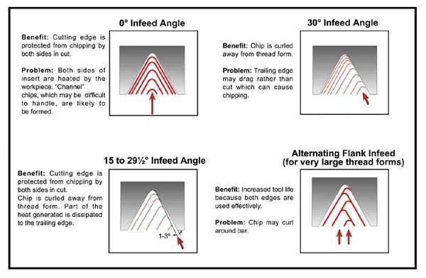

sorry nieprecyzyjnie sie wyrazilem, powinienem powiedziec ze wiekszy zakres znajdziesz gdy płytka jest typu "partial profile" czyli ze ciecie częściowe (nie musi to oznaczac ze ma byc tylko 1 zabek to nie definiuje wcale) takie plytki "gwint częsciowy" sa wlasnie do szerokiego zakresu gwintów
natomiast "full profile" robią caly gwint wew i na zewnątrz bruzdy i te mają wąskie zastosowanie raczej do konkretnego gwintu są
a ta plytka co wspominalem wyzej ze widzialem: 16ERAG60 0,5-3mm skok
tutaj facet ma tego typu (choc nie kojaze takiego producenta) 0-5-3,5mm nawet

Robisz sobie po górę cały czas. Kupno 2 płytek powiedzmy jedną do 1,5 drugą do 2 to koszt 20PLN. Większych nie ma potrzeby kupować do tak małej maszynki jak Twoja. Nie da sobie rady bez drgań z głębszym gwintem.
Z tym się nie zgodzę, że nie da się zrobić na nutoolu większego skoku niż 2, największy gwint jaki toczyłem na nutoolu to był skok 3 i żadnych drgań nie było. Gdyby skręcić sanki narzędziowe na 30st. to można by pewnie naciąć gwint o skoku 6.

Skok gwintu = jego głębokość. Ostatnie przejazdy to zbieranie wiórem materiału 3mm. Do tego potrzeba stabilnej maszyny a nie zabawki żeby szła równo wiórem 3mm. Gwint to nic innego jak skrawanie wiórem tak dużym w ostatnich przejazdach jaki jest rozmiar gwintu. 3mm wióra + Nutol i jemu podobne zabaweczki to abstrakcja jest. Nawet przy CNC z dobieraniem bocznym powiedzmy po setce na każdy przejazd już przy gwincie 2 w stali to słychać i czuć pod koniec, a co dopiero 3. Dlatego proszę nagraj ten film jak to Nutol nacina ładny gwint 3mm. Inaczej nie ma szans żebym w to uwierzył.

Gwint M22 pierwszy jaki wykonalem na LD jak na takiego nowicjusza jak ja bardzo ladny...a wiec dać sie da
Powieszchnia jest poorana ale to nie jest wina sprzętu, ja zawinilem powinienem byl najpierw wrzucic to do octu na pare godzin by zmyć zgorzeline walcowniczą, nie zrobilem tego i odłamki powbijały się w material stąd te sznytki (dalo sie duzo ladniej zrobić co bądz sciągacz dziala 100%)
