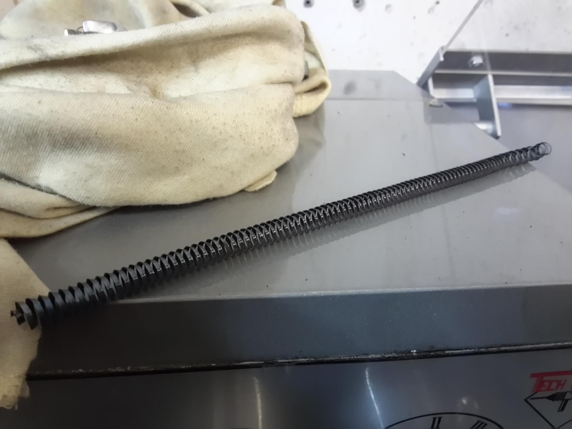

Noże do mnie przyszły i je wypróbowałem i bardzo dobrze sobie radzą... nie znam się na toczeniu ale ustawiając parametry w miarę zgodnie z prędkością skrawania oraz posuwem według tablic węglików zbierałem śrubę M14-16 o twardości 10.9 z takim wiórem:
Wiór jest ciemny a śruba powierzchniowo złapała żółtawy kolor taki jak stal przybiera przy odpuszczaniu :mrgreen: To wychodzi na to za duży posuw? czy może zejść z głębokości skrawania? :mrgreen: Sama powierzchnia po toczeniu była dość ładna i błyszcząca.
Nie żałuje kupna tych noży i teraz zakupiłem kolejny tym razem z kątem natarcia 45stopni i powoli będę kompletował, bo przy cenie za płytki np. 10sztuk 36 zł taniej nic nie znajdę do nauki - tak jak już pisałem przy ograniczonej możliwości ostrzenia.
Trochę się nie znam, ale według obliczeń, toczenie przedmiotu o średnicy rzędu 10mm wymagałyby do danych płytek nawet obrotów wrzeciona dużo powyżej 2000 według zaleceń producenta gdyby chcieć osiągnąć "gwarantowaną" chropowatość na danym promieniu ostrza noża. Pytanie jest takie, czy to jest realne? Przerabiacie tak te nutoole że na niskich średnicach toczenia potrafią zakręcić wyżej niż 2000 aby spełnić wymagania prędkości skrawania przy niskich średnicach dla danych płytek??
Z innej beczki, jak to jest w praktyce, czym większy wiór tym mniejszy posuw tak? A jeśli zwiększam prędkość skrawania to posuw przy danej głębokości skrawania zmniejszam czy też zwiększam?

szopenn pisze: Pytanie jest takie, czy to jest realne? Przerabiacie tak te nutoole że na niskich średnicach toczenia potrafią zakręcić wyżej niż 2000 aby spełnić wymagania prędkości skrawania przy niskich średnicach dla danych płytek??
Ja przy średnicy ok. 10mm kręcę do 2400rpm
szopenn pisze: Z innej beczki, jak to jest w praktyce, czym większy wiór tym mniejszy posuw tak?
To oczywiste, że im grubszy wiór tym mniejszy posuw, ja preferuję cieńszy wiór i większą liczbę przejazdów bo jest lepsza powierzchnia i maszyna jest mniej obciążona.
