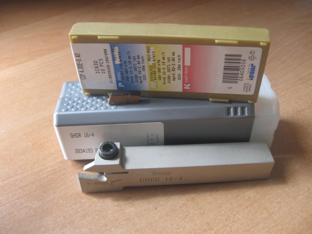

Zgadzam się w pełni z tym rozwiązaniem.Jestem w posiadaniu jednego takiego noża Pafany(zdjęcie poniżej z tym,że ja mam 16x16) cena samego noża jak i płytek do niego jest nieduża i tak jak pisze clipper7 są to noże dobrej jakości jak i tez samo toczenie nim jest też dobrej jakości.Zalety: tani i płytki do niego tanie i nawet jakby się uszkodził to nie będzie szkoda.
Jak już jesteśmy w tym temacie to niedawno jestem w posiadaniu takiego noża do ucinania i muszę powiedzieć,że tym nożem ucinanie to sama przyjemność.Jakby ktoś zastanawiał się na wyborem takiego noża to polecam.

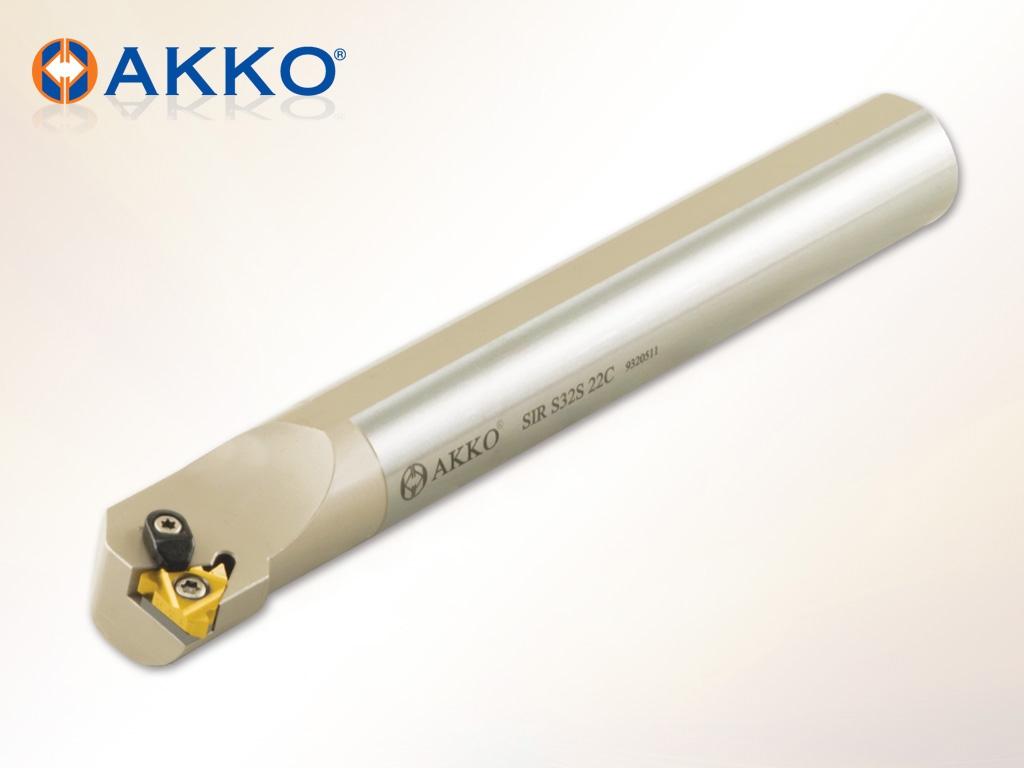

Czy ktoś ma nóż tej firmy do gwintów wewnętrznych?Zastanawiam się nad kupnem takiego noża(wymiar inny ale tej firmy) i jakby ktoś podzielił się doświadczeniem czy noże tej firmy są w miarę używalne czy też odwrotnie lepiej sobie odpuścić to byłbym wdzięczny.

To przyzwoite noże.

No właśnie, dlaczego pada pytanie o ten nóż AKKO (zwróciłem już na nie uwagę na allegro) w sensie, czy on się do czegoś nadaje... gdzieś indziej czytam że tak naprawdę to tnie płytka. Więc w końcu na co zwracać uwagę, bo pytałem się już o oprawy chińskie na płytki z mocowaniem S. Przypuszczam, że da się dostać i chiński nóż do gwintów wewnętrznych do którego da się założyć płytkę markową, tzn że taki chiński nóż jest w miarę nadawalny czy nie? Bo sama oprawka na pewno będzie tańsza niż te AKKO.
Czy może być to chińska oprawa i markowa płytka, czy chińskie oprawki w ogóle sobie odpuścić.
Bo plan ostatecznie mam taki, że kupię kilka podstawowych noży HR/C, ale później nastawiłbym się na zestawy chińskie z mocowaniem S i kompletowaniem płytek i na koniec zabawa ze stalkami.

Dzięki ALZ. Pytałem gdyż okazyjnie udało mi się nabyć płytki o rozmiarze pasującym do tej wielkości noża to jedno,a dwa nie ma też żadnego noża do gwintu wewnętrznego.Więc chyba złożę zamówienie.
