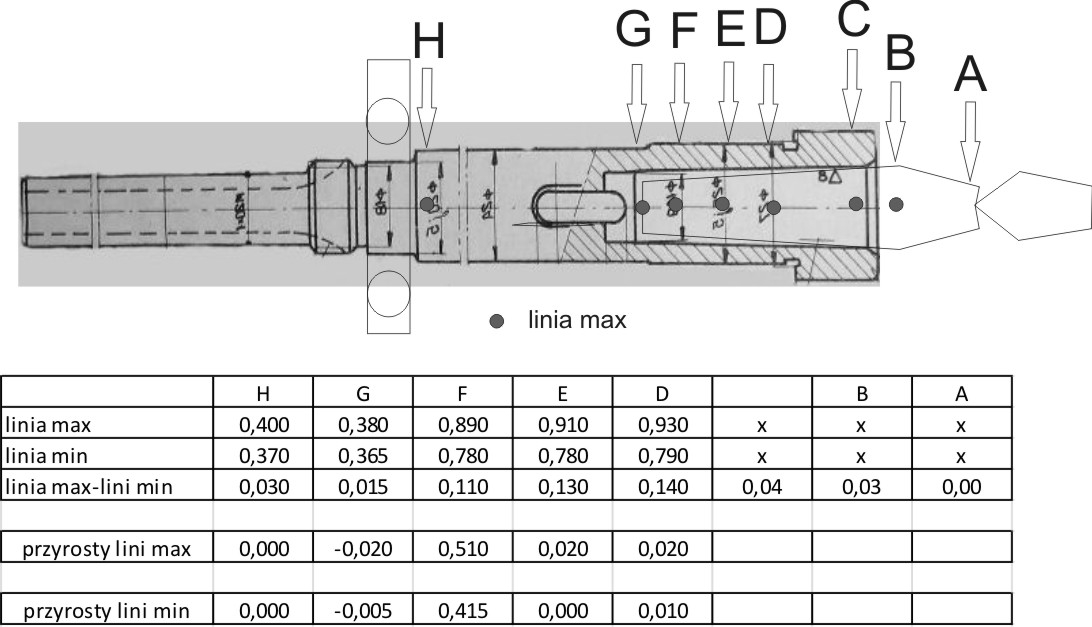

Dzisiaj nabiłem górne łożysko i złapałem za nie uchwytem tokarskim a z drugiej strony podpałem trzpień MK2 w stożku konika. Przy takim układzie dokonałem pomiarów. Wyniki poniżej:
Mierzyłem bicie w punktach A, B, C. Wyniki w tych miejscach w zasadzie pokrywają się z wczorajszymi.
Punkty D, E, F, G, H mierzyłem przesuwając czujnik zamocowany na suporcie tokarki wzdłuż wrzeciona bez jego obracania. Pomiar taki wykonałem w linii maksymalnego a potem minimalnego wychylenia. Pomiary są bardzo podobne do wczorajszych, można powiedzieć że uwzględniając dokładność ich wykonania w zasadzie takie same. Stąd wniosek, że końcówka z wieloklinem nie jest wygięta a problem leży w nie centrycznym wykonaniu czopa pod dolne łożyska
raczej dwa razy tyle jeśli z jednej strony bije 0,15
myślę tak skoro bije 0,15 mm to jak zbiorę ten wymiar to będzie równo i w osi a szczelina która powstanie rozłoży się na "dwie strony" i będzie wynosić 0,075 mm.

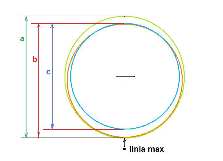

Jawojt pisze:myślę tak skoro bije 0,15 mm to jak zbiorę ten wymiar to będzie równo i w osi a szczelina która powstanie rozłoży się na "dwie strony" i będzie wynosić 0,075 mm.
mam wątpliwości co do tego wyliczenia kolegi(o ile dobrze kolegę zrozumiałem), bo w/g mnie będzie to wyglądało tak:
a - zielony - zarys idealny, współosiowy z osią wrzeciona, wymiar pełny,(bicie w stosunku do osi=0,00)
b - czerwony - zarys z biciem 0,15mm (a minus bicie)
c - niebieski - wymiar po obtoczeniu do całkowitego zabielenia walca (2xb)
Dlaczego tak?
Ponieważ zakładam wykonanie fabrycznego wrzeciona w jednym zamocowaniu, w którym czop pod dolne łożysko musiał być współosiowy z resztą wałka. a nie sądzę by bijąca powierzchnia czopa (czerwony) b mogła się przemieścić swoim zarysem poza zarys idealny a (zielony). Chyba, że wrzeciono jest tu krzywe, co wydaje mi się mało prawdopodobne (ciekawe jak wygląda jajowatość tego czerwonego zarysu?)
Tak więc przetaczając czerwony do zabielenia by uzyskać współosiowość uzyskamy zarys niebieski, którego średnica będzie mniejsza o około 2 x bicie...
Chyba, że kolega nałoży klej na powierzchnię jaka jest, by po obtoczeniu uzyskać zarys zielony a, ale warstwa kleju będzie miała wtedy kształt podobny do półksiężyca i w najsłabszym miejscu może nie wytrzymać..

RomanJ4 pisze:Ponieważ zakładam wykonanie fabrycznego wrzeciona w jednym zamocowaniu, w którym czop pod dolne łożysko musiał być współosiowy z resztą wałka. a nie sądzę by bijąca powierzchnia czopa (czerwony) b mogła się przemieścić swoim zarysem poza zarys idealny a (zielony). Chyba, że wrzeciono jest tu krzywe, co wydaje mi się mało prawdopodobne (ciekawe jak wygląda jajowatość tego czerwonego zarysu?)
masz rację ja założyłem błędnie, że wymiar minimalny jest poprawny i do zebrania jest tylko naddatek.
RomanJ4 pisze:Chyba, że kolega nałoży klej na powierzchnię jaka jest, by po obtoczeniu uzyskać zarys zielony a, ale warstwa kleju będzie miała wtedy kształt podobny do półksiężyca i w najsłabszym miejscu może nie wytrzymać..
wydaje mi się, że to nie byłby najlepszy pomysł.

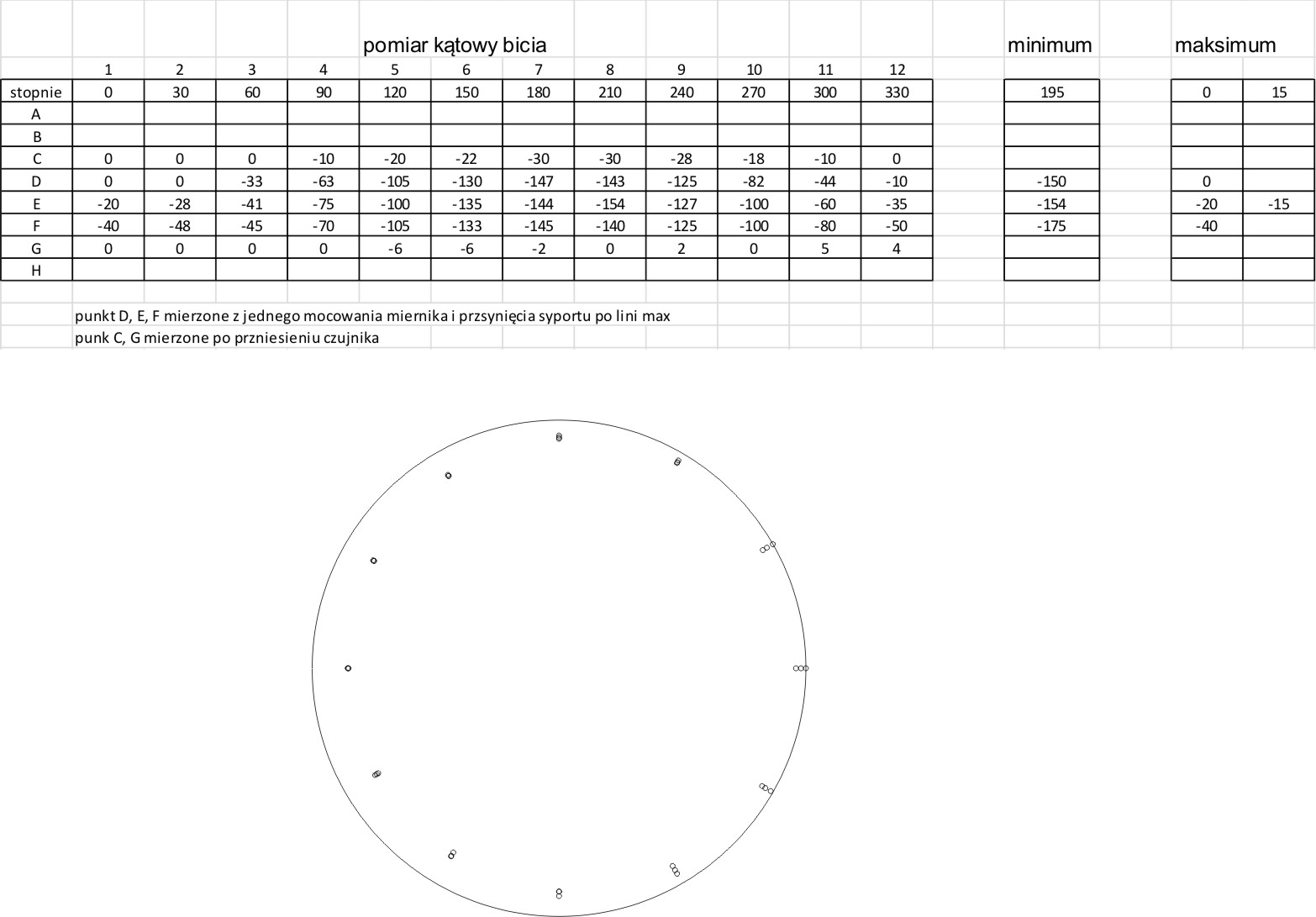

Poniżej załączam wyniki dzisiejszych pomiarów:
obrysy wyglądają podobnie do narysowanych przez Ciebie.

Pewna rzecz w moich pomiarach nie daje mi spokoju. Mianowicie na samym początku podałem, że
. Po zdemontowaniu wrzeciona okazało się, że tokarz który toczył wrzeciono przejechał wymiar pod dolne łożyska o około 0,02 mm /śruba mikrometryczna pokazuje 24,98/. Co prawda potem ratował się punktując /nakłuwając (nie znam fachowej nazwy) powierzchnię czopa ale łożysko 6205 na czop wrzeciona wsuwa się luźno /przesuwa się pod swoim ciężarem/
natomiast pomiary bicia wskazują różnicę między max a minimum jako 0,15 mm czyli jeżeli rysunek w poprzednim poście byłby poprawny powinienem pomierzyć 24,85. Powtórzyłem pomiary, śrubą mikrometryczną. Powtórnie wyszło na 24,98 =-0,01 zarówno w linii min-max jak i prostopadłej do niej. Sprawdziłem też różnicę średnic za pomocą suwmiarki elektronicznej i obracając czop w jej szczękach nie zauważam różnic średnicy więcej niż 0,02 działki. Wygląda to jakby średnica czopa była lekko w minusie /0,02/ natomiast powstał mimośród. Najprawdopodobniej środek czopa jest przesunięty o 0,12 mm /bądź środek stożka/. Potwierdza to chyba pomiar wykonywany po linii max i min pokazany w poście z dnia 2015-09-07, 23:59. Przyrost linii pomiędzy punktami G-F dla linii max wynosi 0,510 mm a dla linii min wynosi 0,415 mm a przyrosty pomiędzy punktami F-E i E-D wynoszą 0,02 i 0,02 w linii max oraz 0,00 i 0,1 w linii min. Rysunek pomiaru odchyłek pokazany w poprzednim poście robiony był przy założeniu że środek czopa i środek wrzeciona pokrywają się i chyba jest zły.
Mam też pytania
zakładając, że tokarz wytoczył czop poprawny taki jak zarys a /zielony/ na rysunku kolegi RomanJ4 to co mogło się stać, że powstał zarys b /czerwony/? Wiertarka sprzedawana była jako mało używana i tak też wygląda choć łożyska lekko wybite.
czy dobrze myślę, że przesunięty jest środek czopa a nie środek stożka ?

Jawojt pisze:Wygląda to jakby średnica czopa była lekko w minusie /0,02/ natomiast powstał mimośród. Najprawdopodobniej środek czopa jest przesunięty o 0,12 mm /bądź środek stożka/.
Środek stożka jest mniej więcej Ok, bo inaczej wymiar C też byłby mocno bijący (jak D, E, F)
Jawojt pisze:zakładając, że tokarz wytoczył czop poprawny taki jak zarys a /zielony/ na rysunku kolegi RomanJ4 to co mogło się stać, że powstał zarys b /czerwony/?
Niestety, jedyne rozsądne wytłumaczenie tego przypadku to takie, że tokarz nie wytoczył centrycznie (albo szlifierz schrzanił, jeśli było szlifowane).
Aż tyle to nawet aluminium by nie popłynęło...
