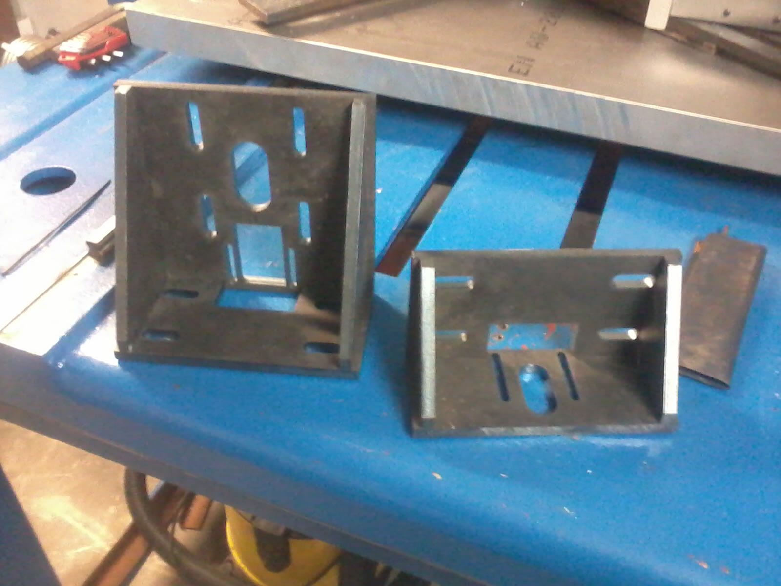

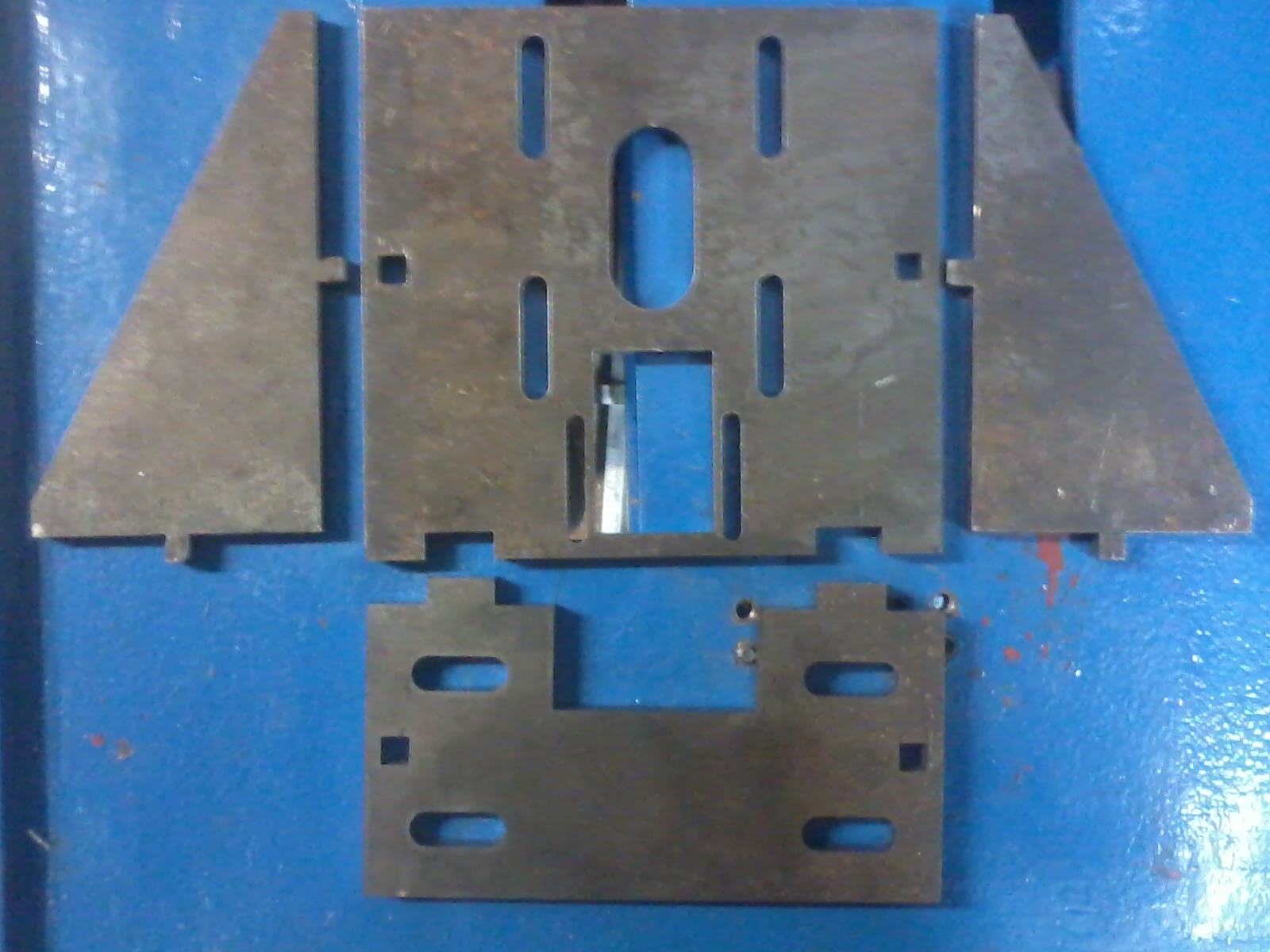

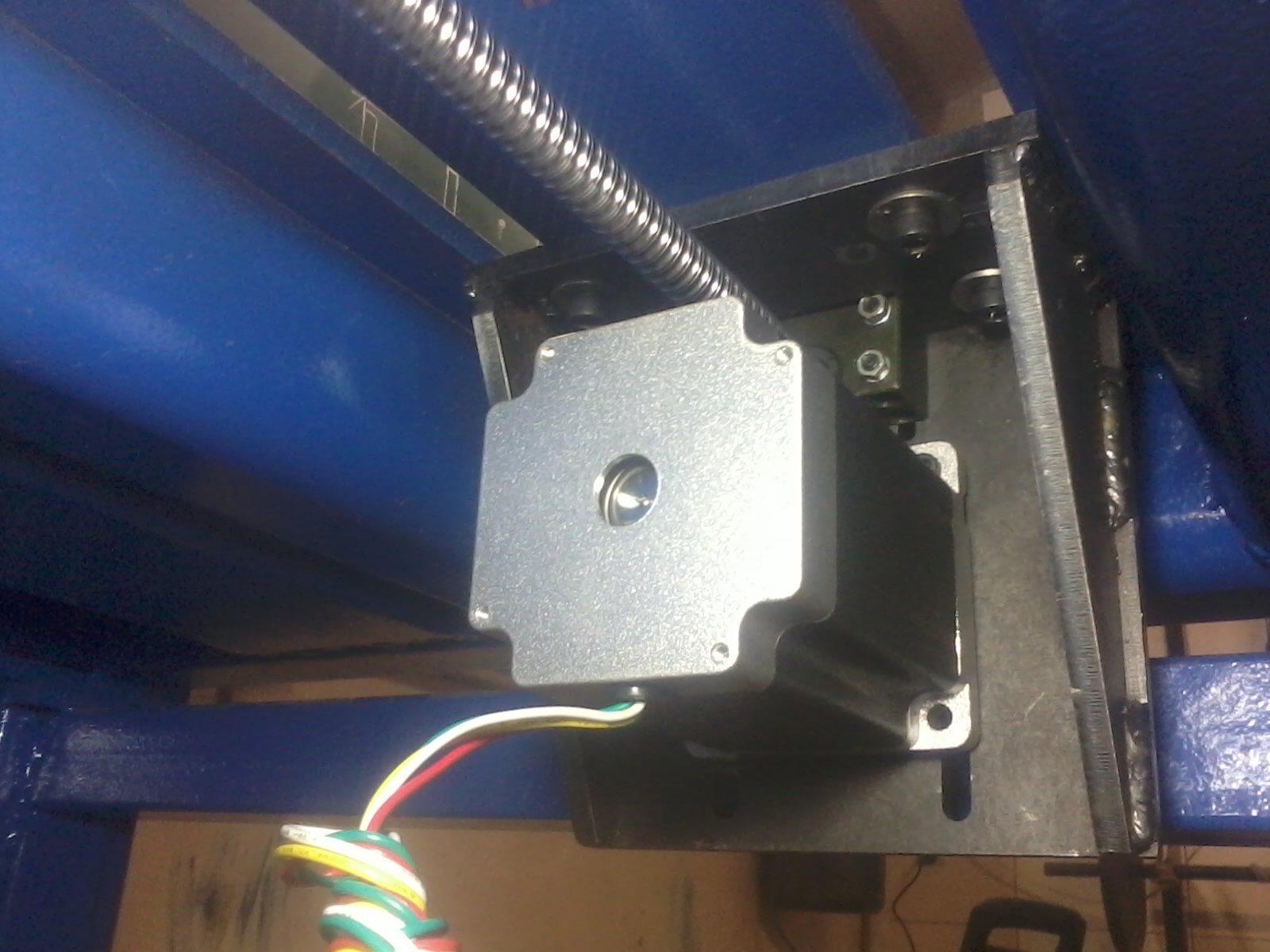

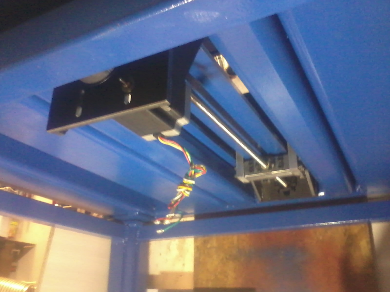

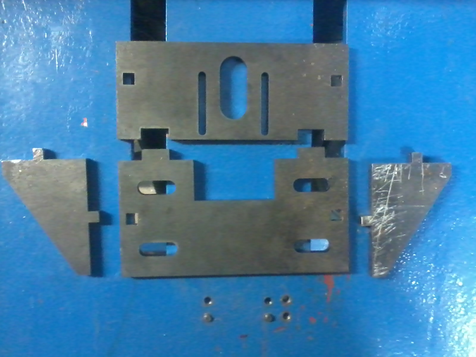

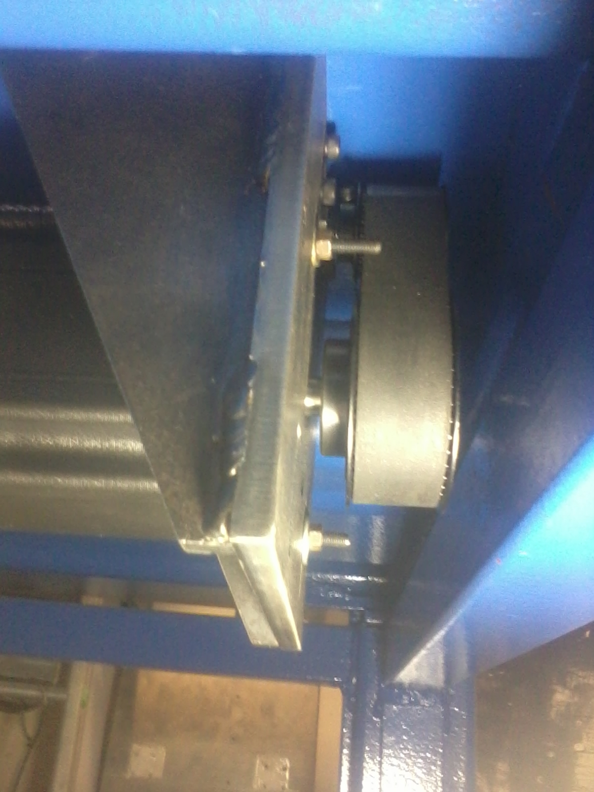

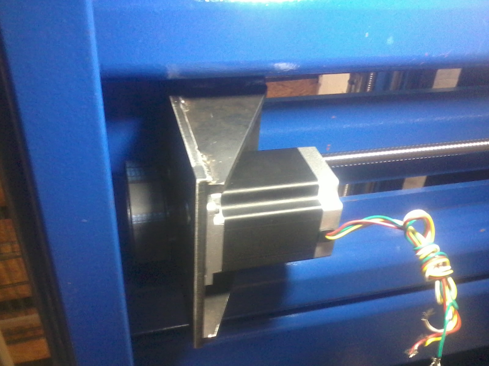

Wczoraj popołudniu walczyłem z ustawieniem śruby w osi Y. Problem polegał na tym iż nie miałem planowanych powierzchni pod bloki łożysk. Wymyśliłem mocowania z blachy stalowej o grubości 8 mm. Przymiarki:
Nie daj mi spokoju ten uchyb 0,05 mm. Wie ktoś gdzie można kupić takie cienkie blaszki żeby podłożyć pod prowadnicę i ustawić tak jak powinno być.

Kup folie aluminiową i podłóż. Mają różne grubości i bez problemu dobierzesz grubość jaką Ci trzeba. Najlepiej pomierz mikrometrem. Zacznij od takich darmowych z czekolady
