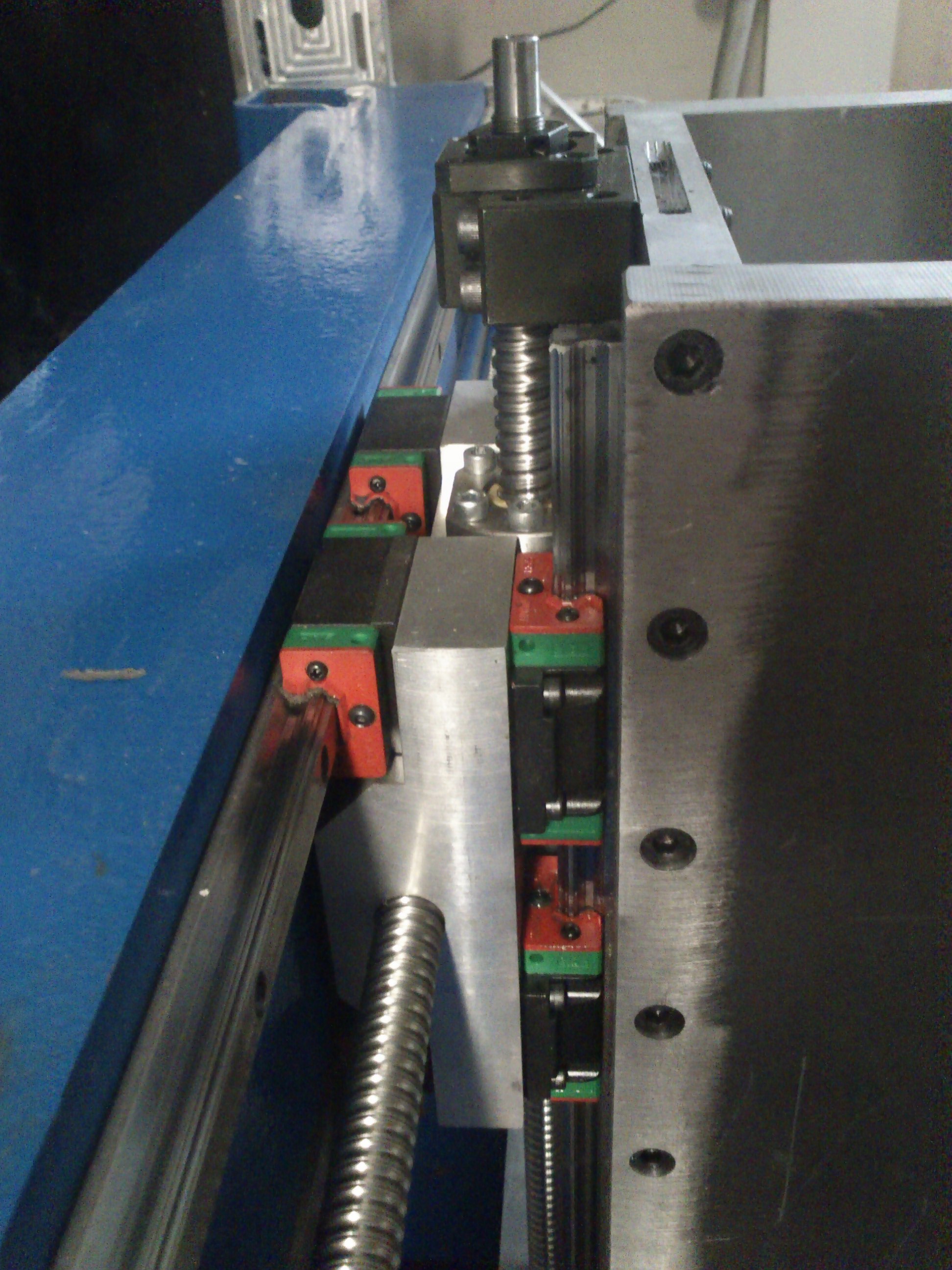

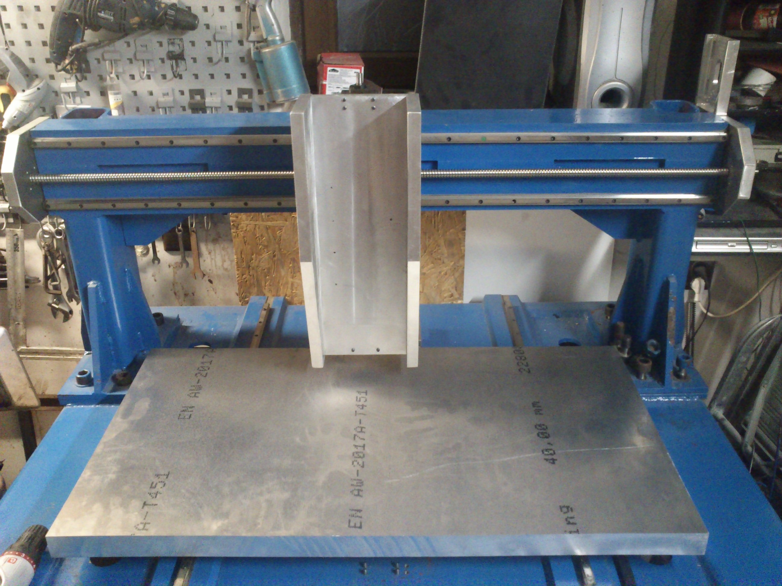

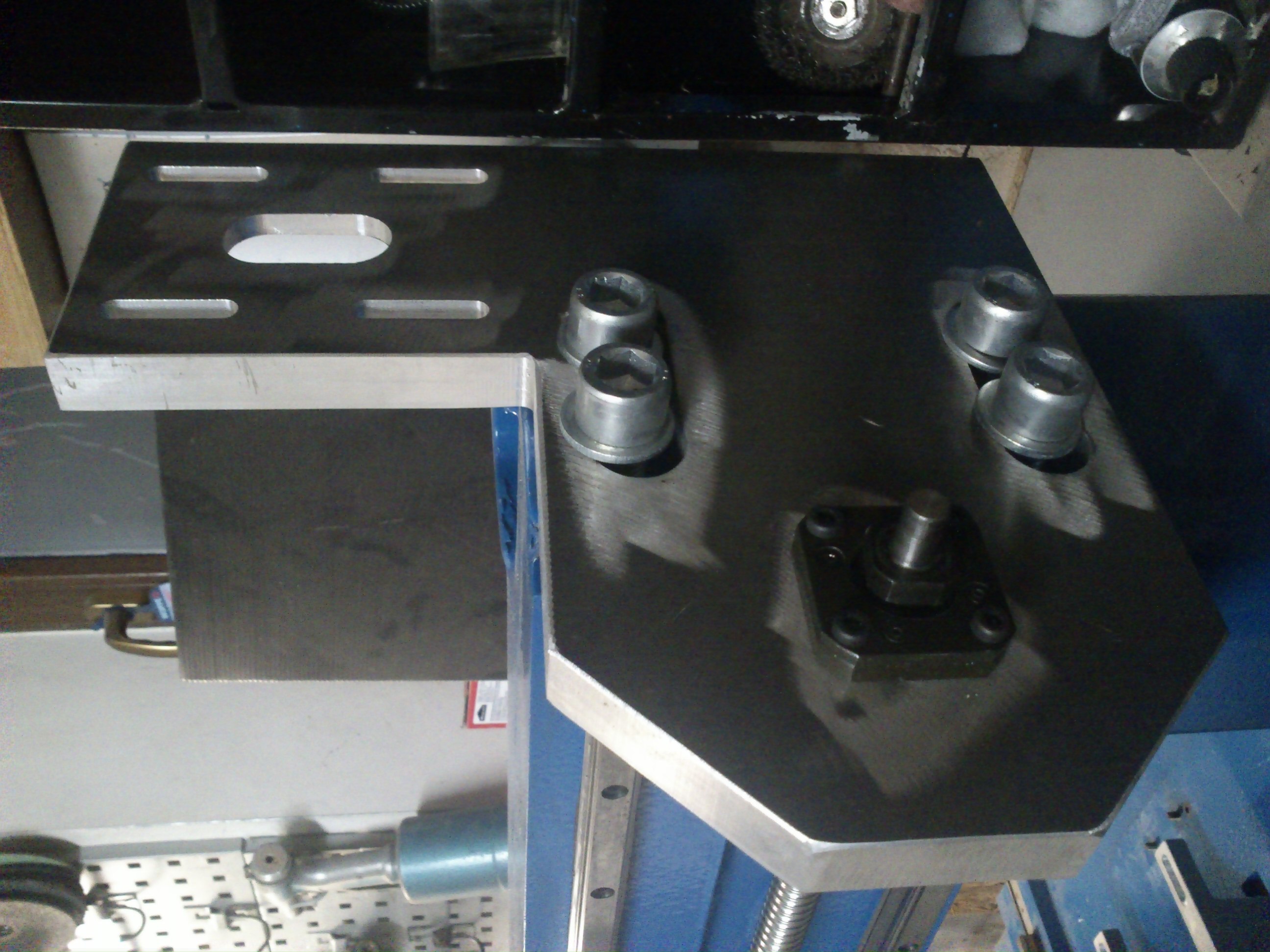

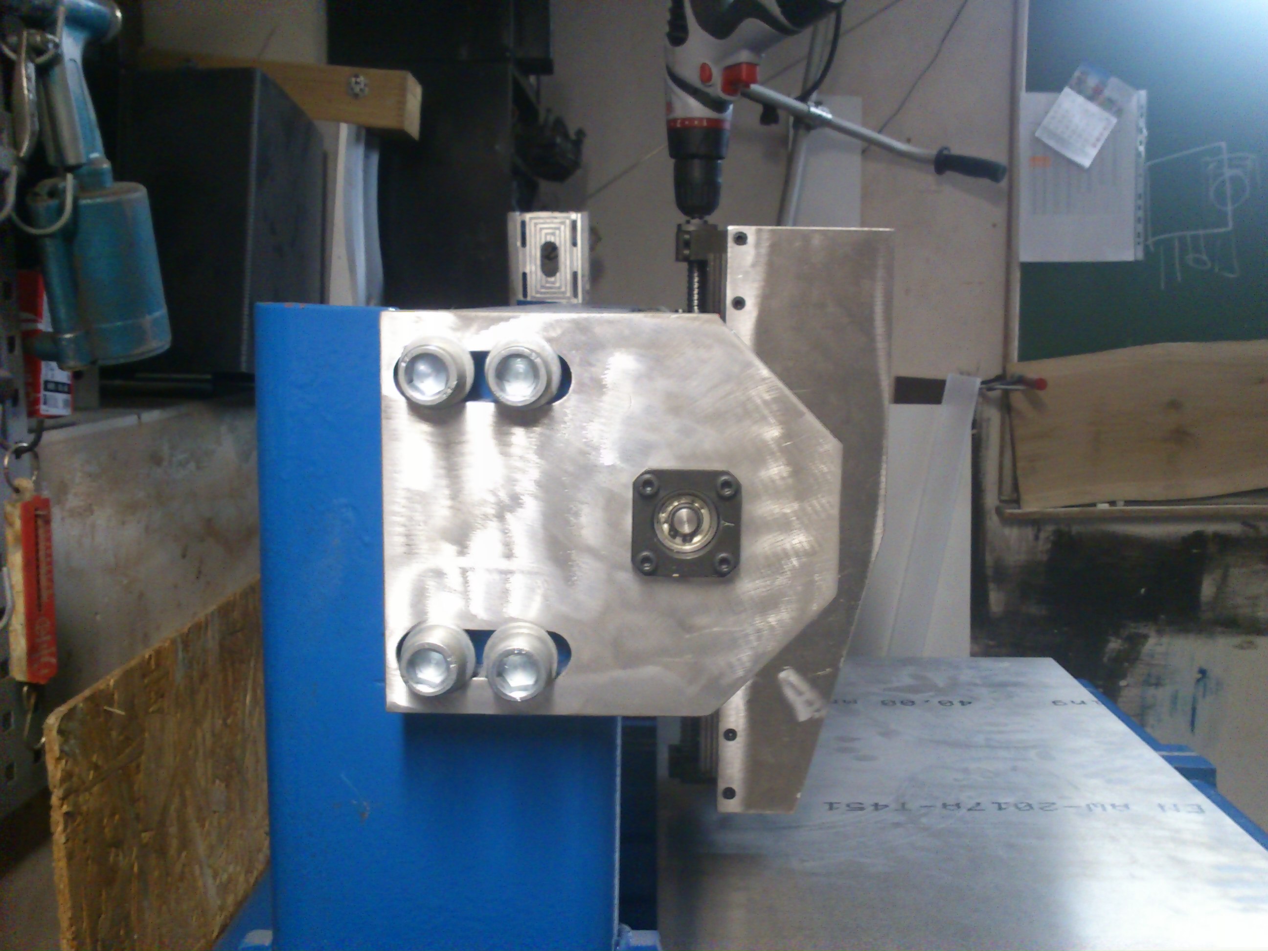

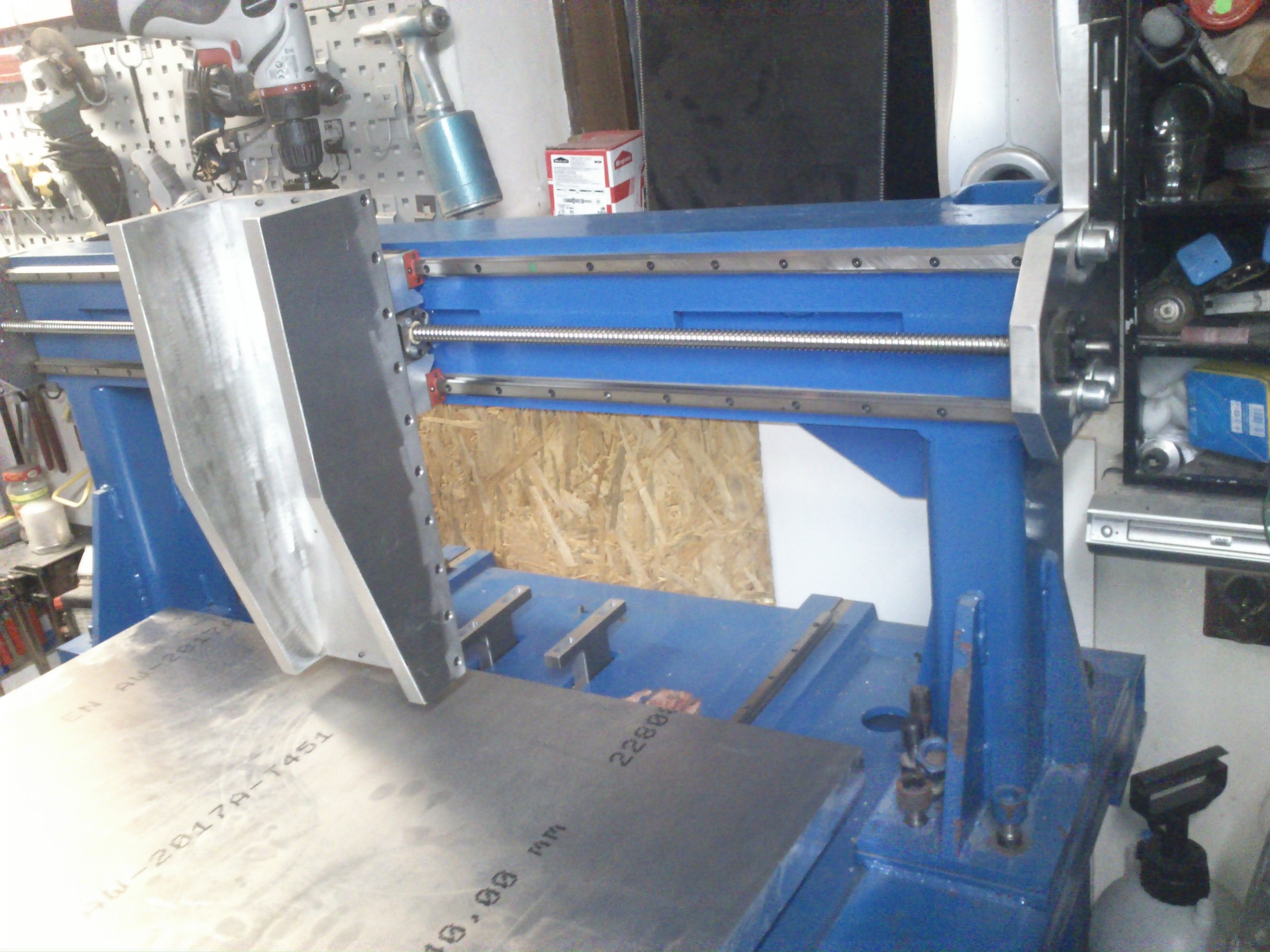

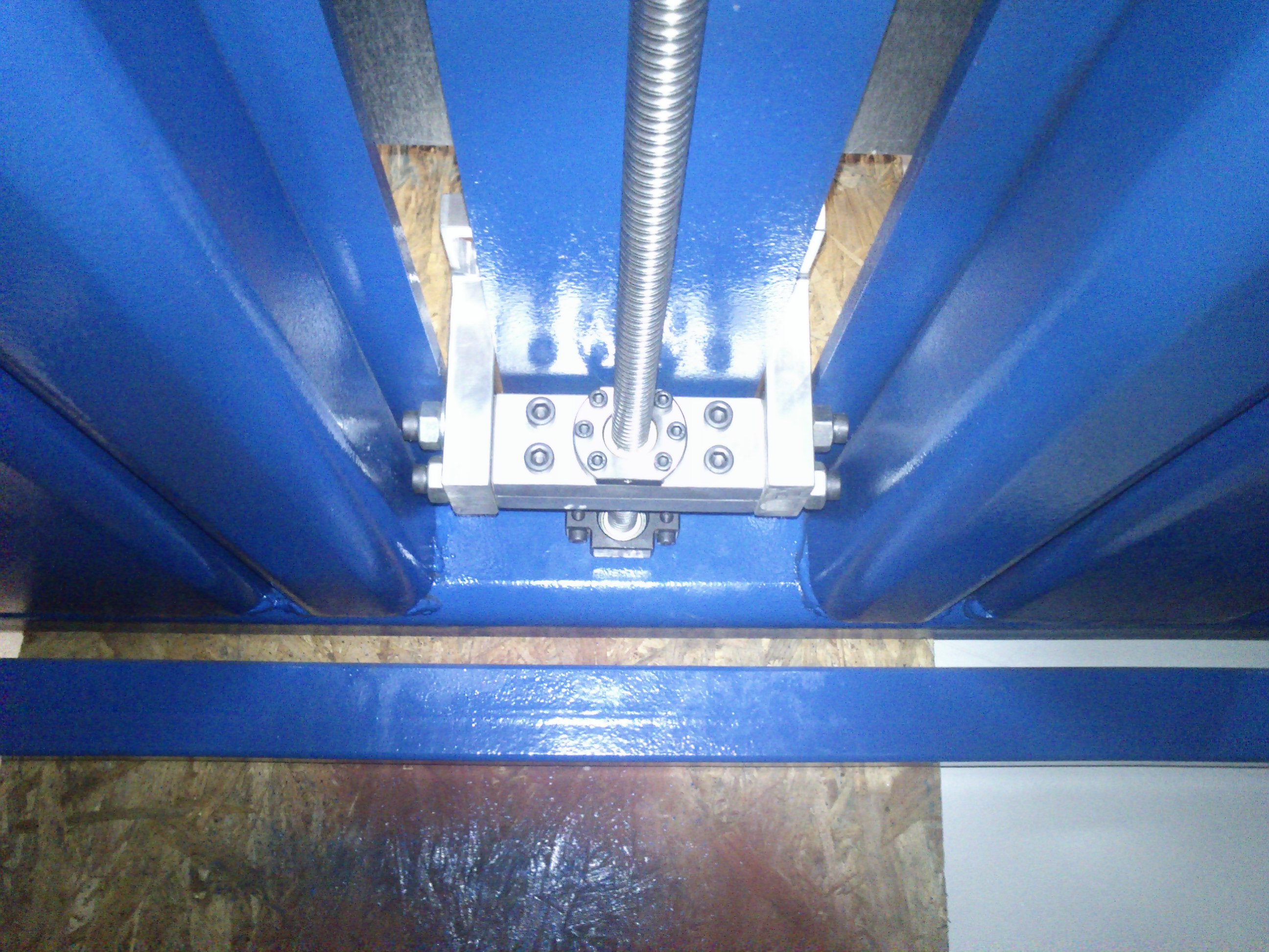

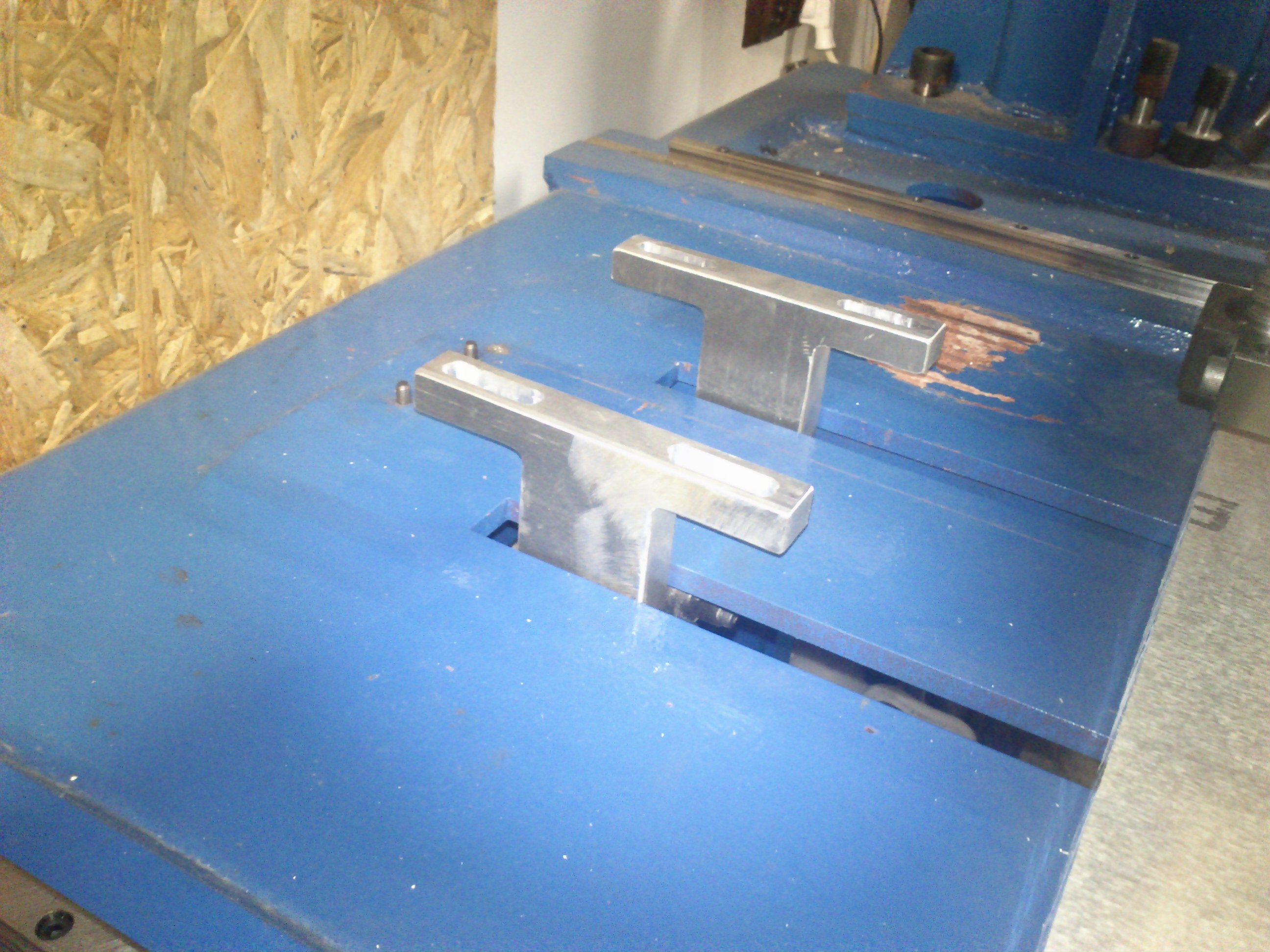

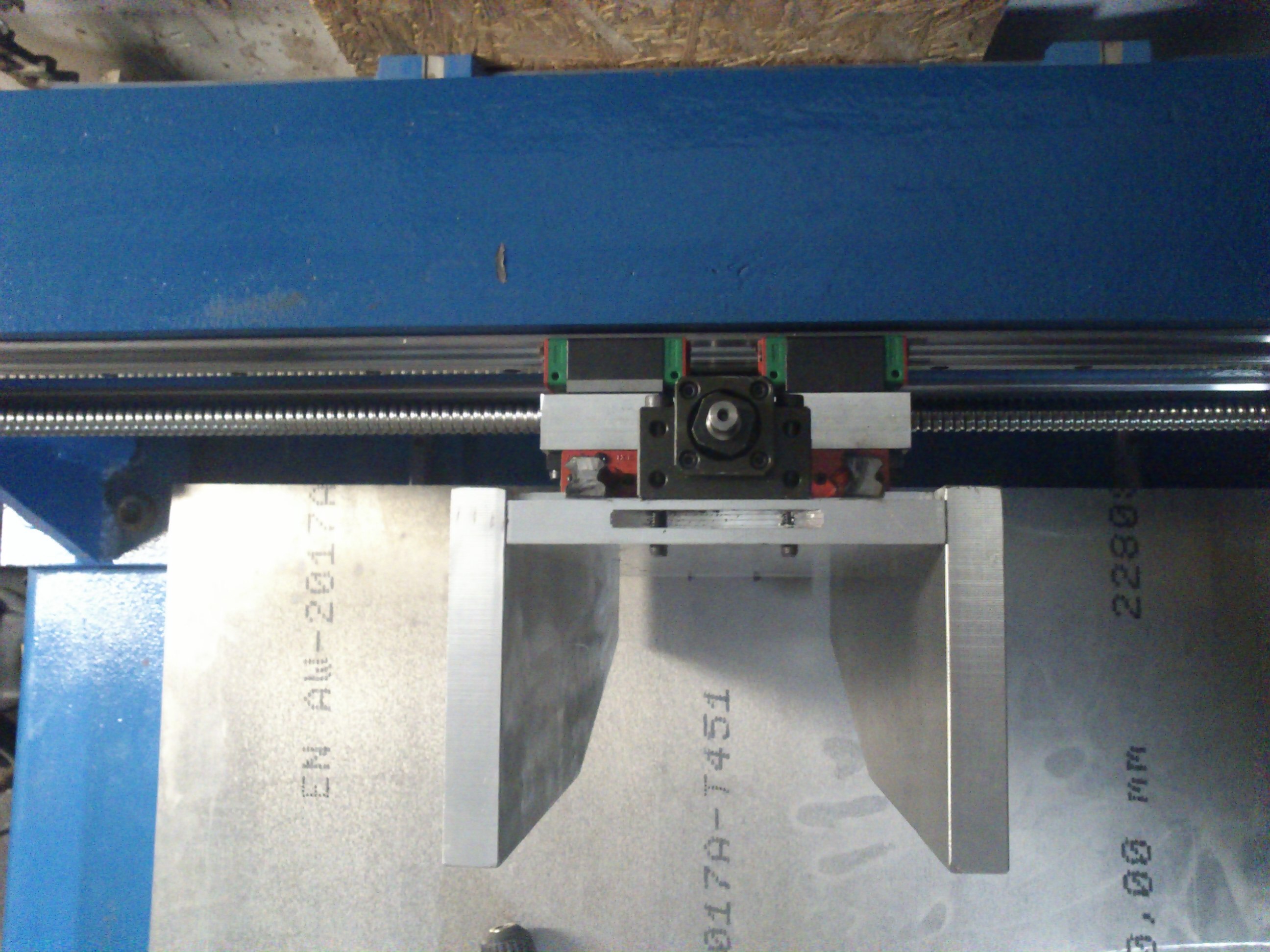

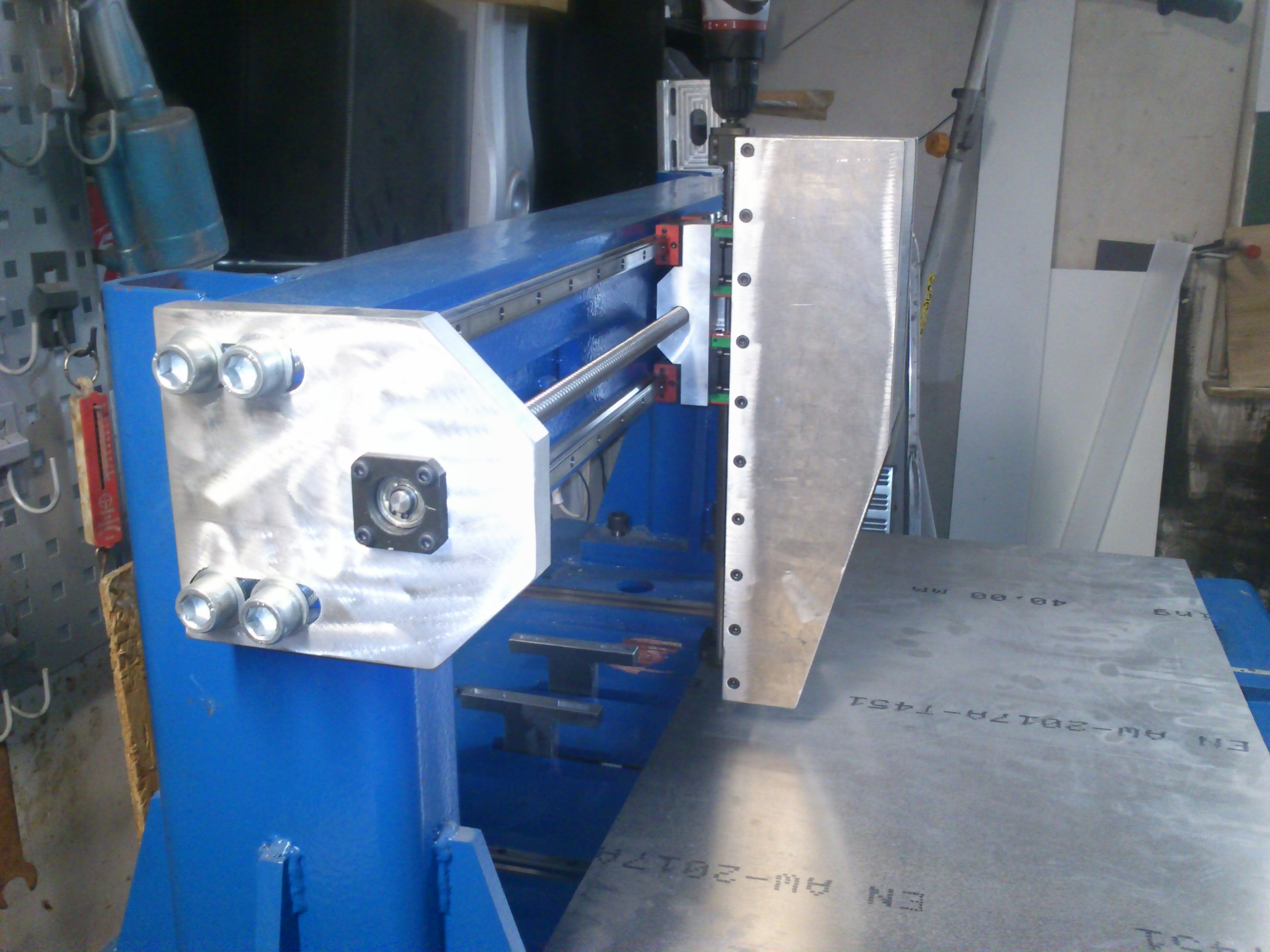

Post napisał: elofura » 09 lut 2015, 21:50
Żeby nie było że projekt umarł. Stan na dzień dzisiejszy. Jak na fotach. Mechanicznie 99%. Dziś przyszedł materiał na stół. Zrobię pod frezowanie pod wózki i pod mocowanie stołu ze śrubą. Wymyśliłem coś takiego że dwa ramiona będą 15 mm w stole wciśnięte pasownie i skręcone 4 śrubami M8.
Cała regulacja będzie odbywać się na mocowaniu pod stołem. Na razie zamocowałem tymczasowo na za długich śrubach i musiałem dać nakrętki jako podkładki.
Zrobiłem również w 99 % zetke. Brakuje blachy od góry, na której zamocuje silnik od wewnątrz nad wrzecionem.
Ogólnie zarys maszynki już widać. Wiadomo jeszcze mnóstwo pracy, ale powoli idzie do przodu. Chciałem w tym tygodniu kupić całą elektronikę, sterowanie i krokowce. Ale mam problem bo chciałem silniki od MarkComp 6,9Nm, ale dostępnosc dopiero w marcu :( A co myślicie o tych od sponsora LINK . Może lepiej dopłacić u kupić tu. Wiadomo chodzi o każdy grosz, ale znów mi się wszystko opóźni... jako wrzeciono chciałem mokrego chińczyka, chciałem się zmieścić w 2tys z wrzecionem i falownikiem. Znalazłem taką aukcję LINK , miał ktoś styczność z tym wrzecionem i falownikiem? Proszę o opinie i rady. Nie chce utopić niepotrzebnie kwit, a później żałować.

Fajny patent na śrubę Y :P

Zienek po to do Ciebie dzwoniłem :wink:

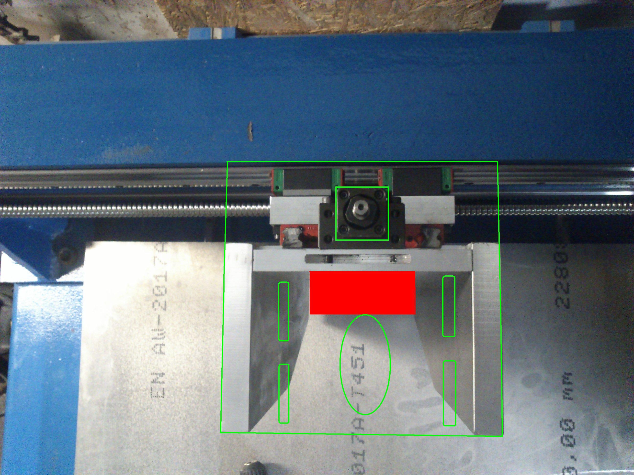

Ale zetkę to kolega odwrotnie założył czy jak ... :razz:
ja bym ją jednak spiął dołem albo po środku tak by wrzeciono miało dodatkowe oparcie nie muśi byś strasznie pasowne ale zawsze troszkę usztywni

Post napisał: elofura » 10 lut 2015, 16:09
Jak odwrotnie dobrze jest. Będą wzmocnienia tego typu.
Czerwone na dole.
Zielone u góry.
Na razie całość jest składana, jak złoże, całość rozbiorę, część trafi do malowania. I po malowaniu znów będę składał wraz z ustawieniem geometrii.
