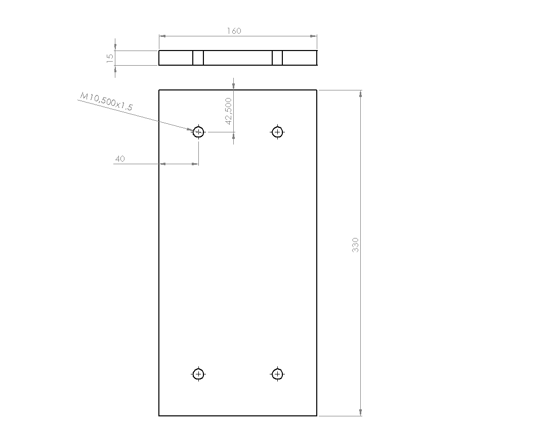

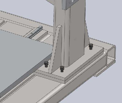

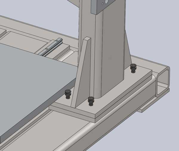

Dałbym na stronę 4 śruby M10-M12 8.8 Równo dociągając każdą śrubę. Zauważam iz każda taka śruba M10 na rozciąganie przenosi obciążenie 3000 kg a ścinanie około 2800 kg. Wg mnie jest to wystarczające.
Dawanie dużej śruby tez nie jest najlepszym rozwiązaniem. Pamiętajmy iz gwint jest w naspawanym płaskowniku i zbyt jego duża wielkość powoduje iż mamy mało nitek gwintu.
Pomyślę potem....

Post napisał: elofura » 11 mar 2014, 16:08
Dzięki koledzy za podpowiedzi. Planuje zrobić to tak, 4x śruby M12 x 40 mm + klej. Dolny płaskownik gr. 15mm nagwintowany. W górnym otwór na styk :mrgreen: , no i śruba zahacza mi jeszcze o dolny profil więc przed przyspawaniem wykonam otwory troszkę większe w profilu od śruby. Chyba będzie sztywne. Myślałem jeszcze o zakołkowaniu, płaskowników do siebie ale sam już nie wiem, może za bardzo kombinuje.

Post napisał: wiktorelblag » 11 mar 2014, 16:52
Daj 16 ale z drobnym zwojem.
Nie oszczędzisz na tym.

Post napisał: Zienek » 11 mar 2014, 17:21
Jedną nogę zrób na zero, w razie czego, jak będziesz musiał bramą pomanewrować, to podszlifujesz śrubki.
Płaskownik drugiej stopy zrób z otworami większymi. Taka dylatacja się przydaje, bo po odprężaniu i frezowaniu to nie będzie miało takiego samego wymiary, jak prefabrykaty "przyłożone" do siebie przed spawaniem, uwierz mi :)

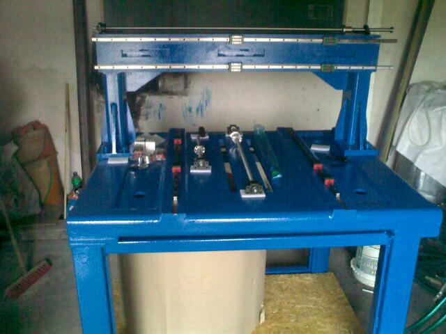

Post napisał: elofura » 01 lip 2014, 10:15
No wreszcie coś ruszyłem w temacie. Konstrukcja po frezowaniu, po malowaniu. Zamontowane prowadnice. Aktualnie pracuje nad montażem śrub kulowych. Dorabiam boczki do bramy. Następnie krzyżak i stół. No i zakup całej elektroniki silników itp. Mnóstwo pracy ale już banan od ucha do ucha...
Zdjęcie na szybko z telefonu...
Zaczynam przygodę.
Zienek
Posty: 3726
#69
Post napisał: Zienek » 01 lip 2014, 11:05
Wygląda pro :cool:

#70
Post napisał: elofura » 01 lip 2014, 11:10
Tak ale spieprzyłem mocowania śruby pod stołem. tzn. nie mam bazy wyfrezowanej. I teraz muszę kombinować żeby było wszystko równo. Wymyśliłem dwa wsporniki z fasolkami na nie BF12 i BK12 i całość przykręcona do podstawy. W ten sposób wyreguluję. Tak mi się wydaje.
Zaczynam przygodę.
