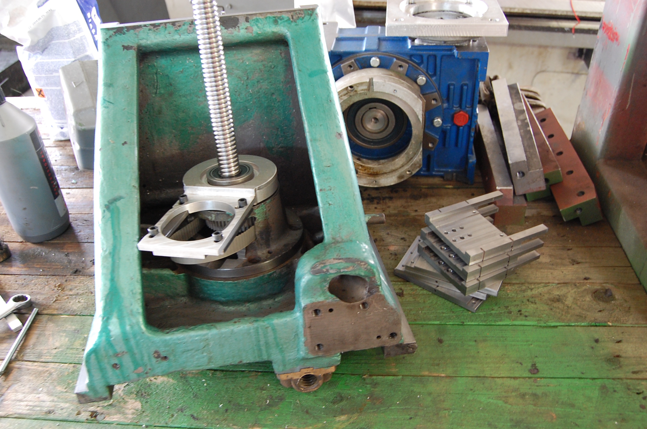

Te widełki obok to robota czekająca na maszynę
