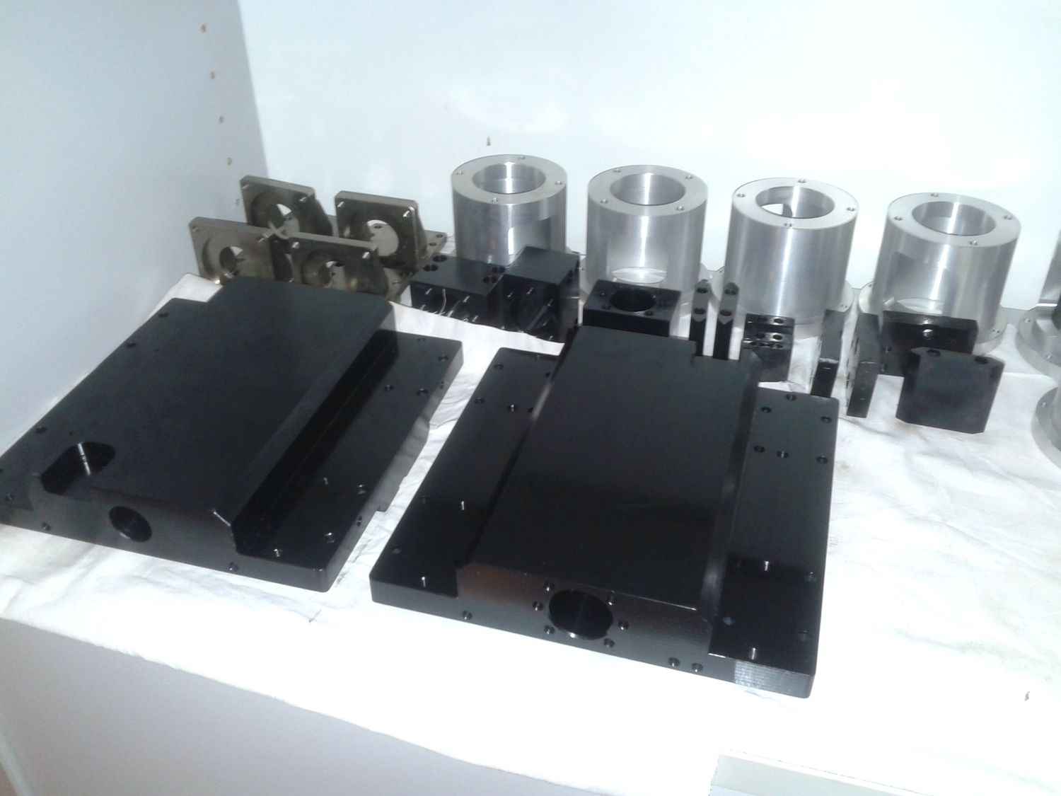

dragon44 pisze: ...wszystko będzie czernione, chromowane i anodowane!

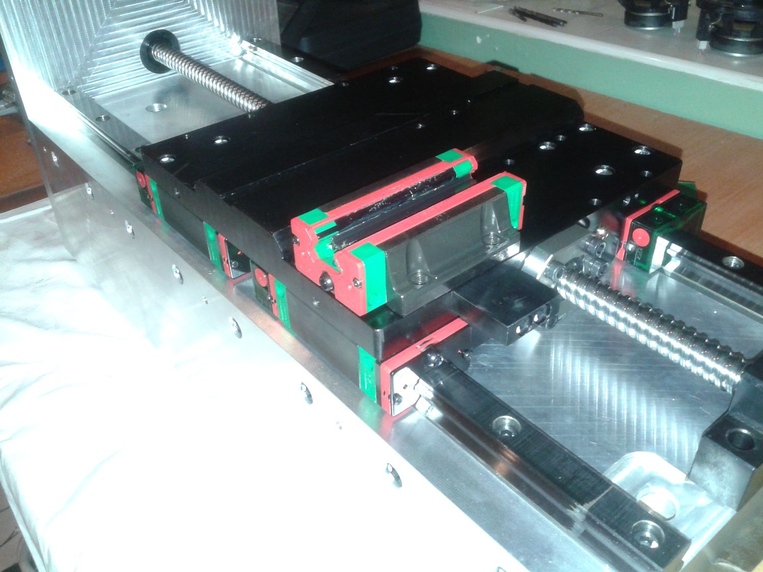

Poza chromowaniem to trafiłeś w dziesiątkę! ;-) No dobra elementy czujnika wysokości narzędzia naszego autorstwa będą chromowane.

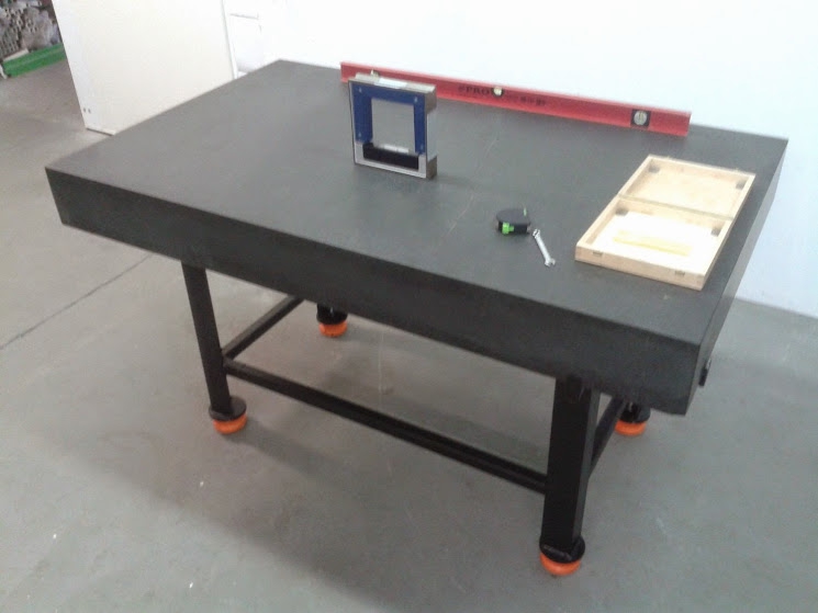

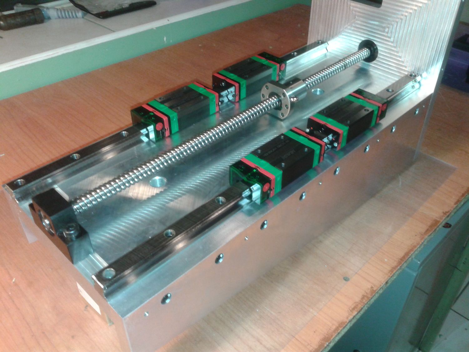

Zaczyna się składanie osi Z-X (chyba najprzyjemniejsza robota przy maszynkach), wbrew pozorom aby uzyskać jak największą precyzję trzeba tą operację przeprowadzić w odpowiednich warunkach. W naszym przypadku by uzyskać jak najlepszy wynik, osie składane są na pomiarowym stole granitowym z wykorzystaniem odpowiednich narzędzi pomiarowych.

Post napisał: wm56 » 25 lip 2014, 22:08
Super to wygląda...
Sam to kolega poczerniał ,czy zajmowała się tym jakaś firma?

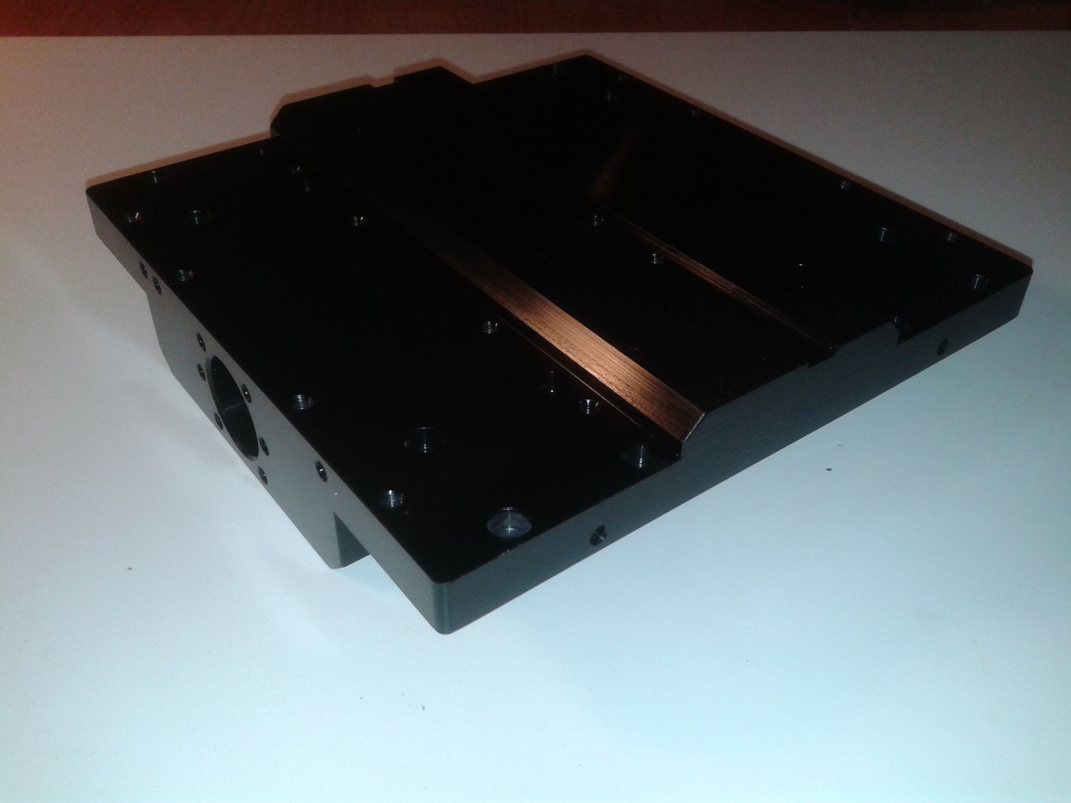

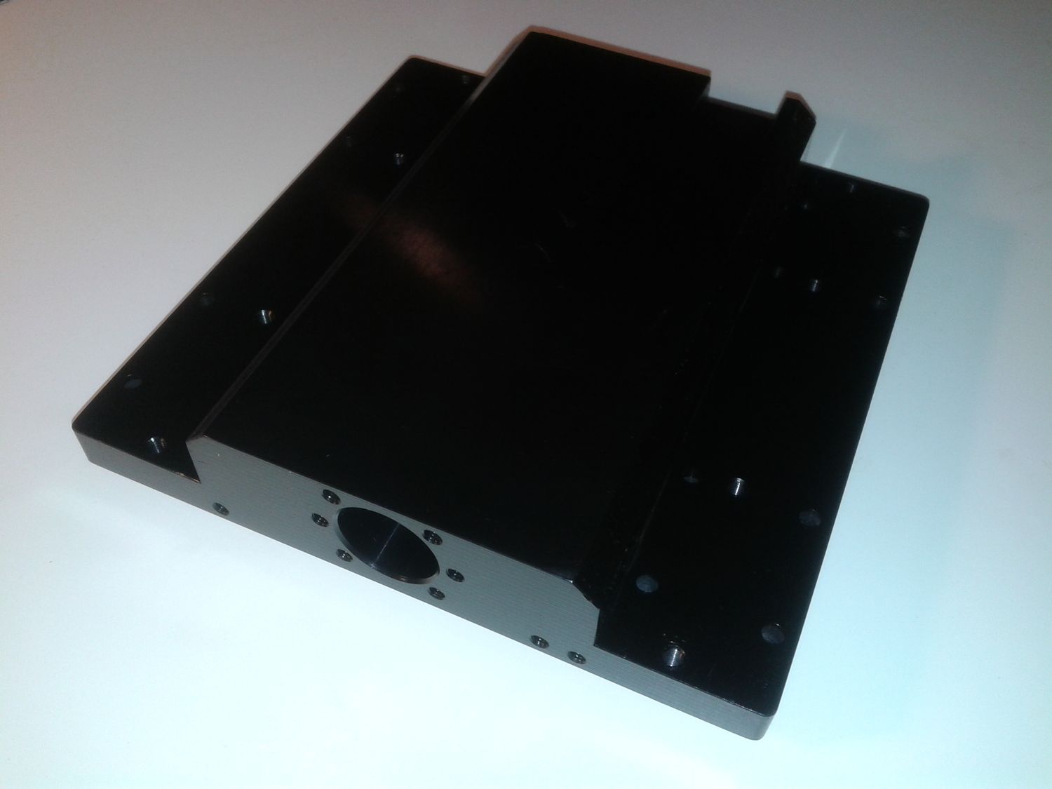

Post napisał: 251mz » 26 lip 2014, 08:39
Dlaczego nie pozamieniałeś miejscami zbiorniczków smarujący?
I jak będzie mocowana nakrętka X na krzyżaku?
Bo widzę tam tylko jakiś kanałek...

Post napisał: gaspar » 26 lip 2014, 09:59
251mz pisze: Bo widzę tam tylko jakiś kanałek...
Przyjrzyj się dokładnie zdjęciom z tego wątku, zwłaszcza na początku to pewnie załapiesz dlaczego tak jest :) Podpowiem tylko, że rowek jest wykonany w tolerancji.

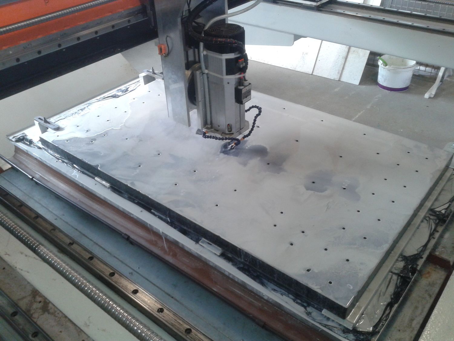

Post napisał: gaspar » 02 sie 2014, 17:27
Poniżej jedna z robót dla których budowana w zeszłym roku frezarka była koniecznością.
Waga osi Z oraz moc wrzeciona spowodowała, że zautomatyzowane wiercenie grubego granitu stało się możliwe.
Powoli zbliżamy się do składania wszystkich klocków w jedną całość. Teraz w sierpniu zacznie się sezon urlopowy więc mały przestój i we wrześniu ruszamy pełną parą ku końcowi.
Jak już wcześniej wspomniałem złożenie większości elementów i ich kołkowanie/blokowanie jest przeprowadzane na precyzyjnej płycie pomiarowej.
Płaskość stołu na całej powierzchni jest pefekcyjna, nie ma możliwości choćby częściowego wsunięcia listka szczelinomierza 0,02mm pomiędzy płytę a położony swobodnie na niej liniał.
