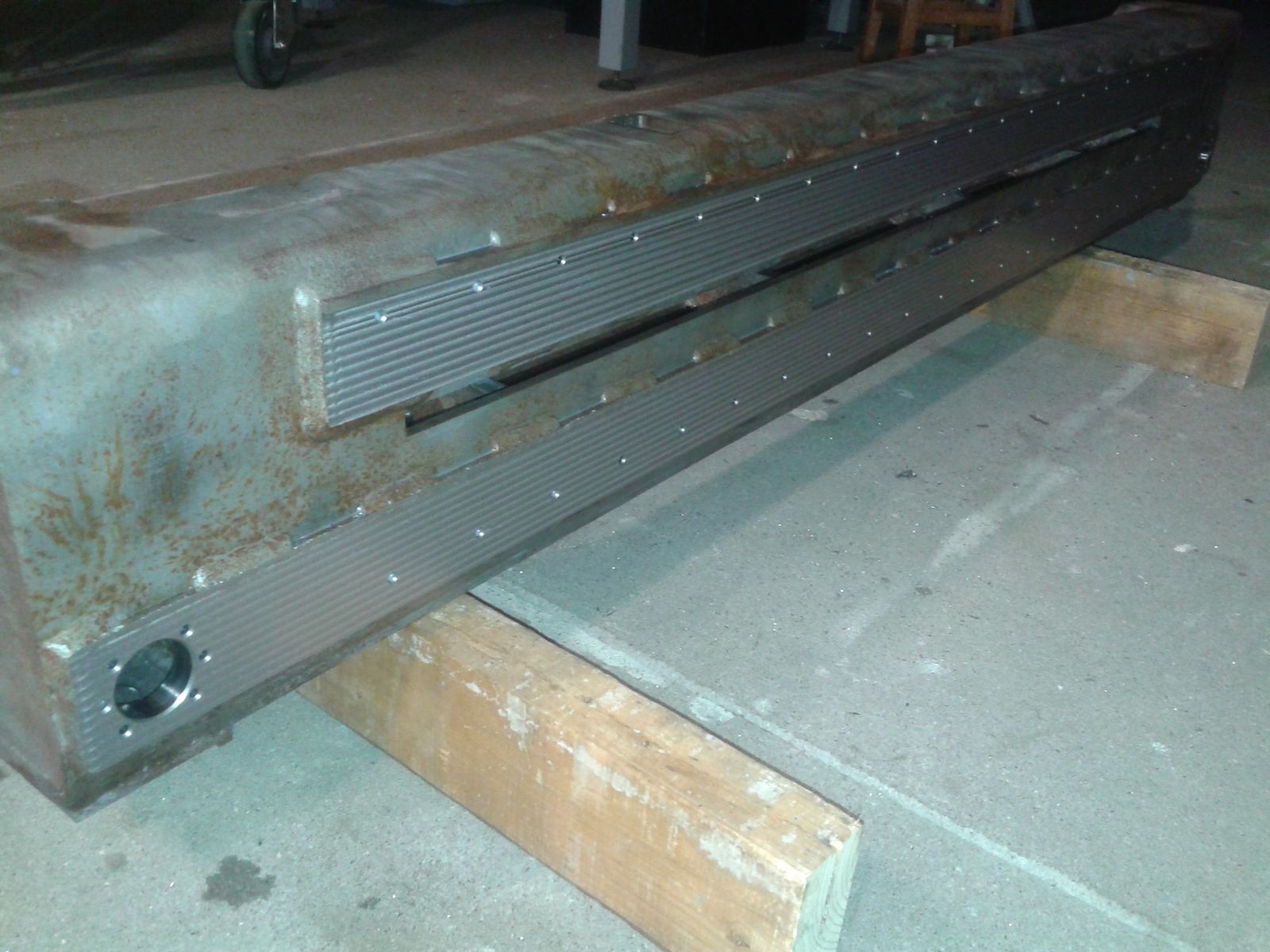

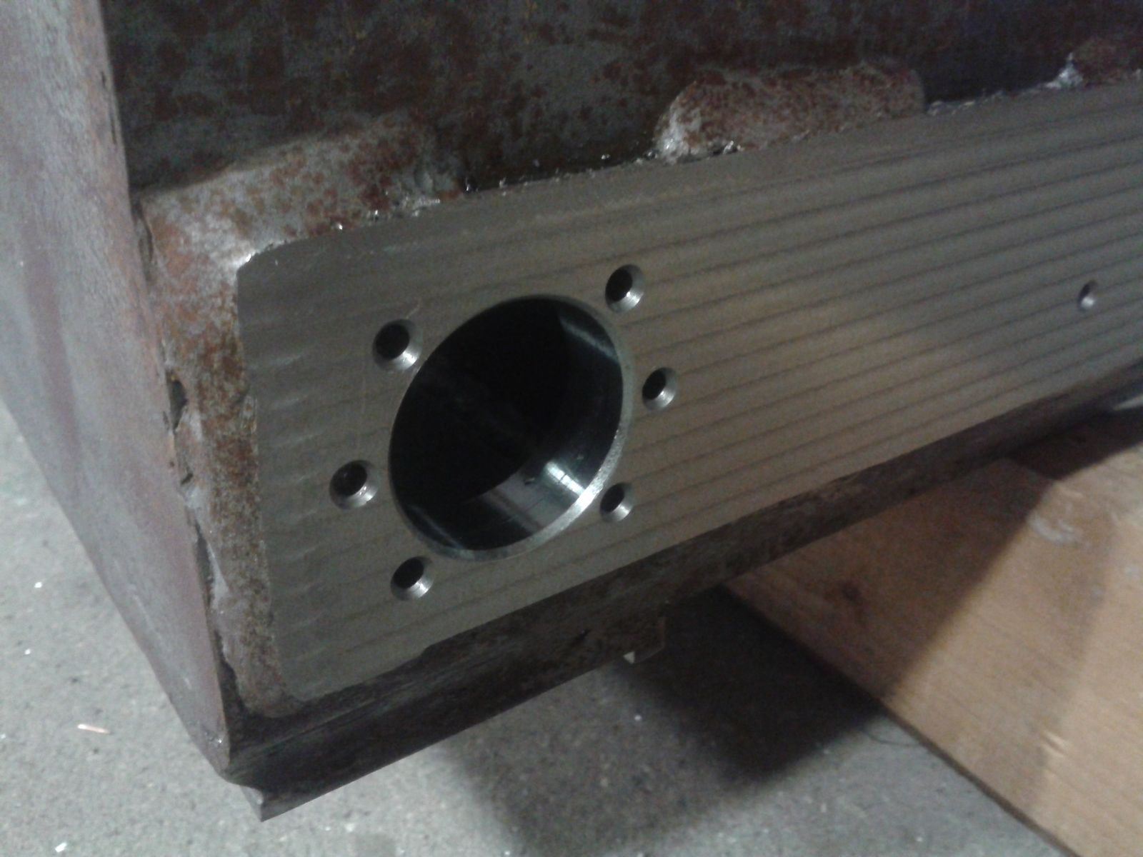

Belkeczka obrobiona z jednego mocowania w dwóch płaszczyznach

Dobrze widzę że nie ma oparcia dla prowadnic? Dlaczego?
gaspar
Posty w temacie: 102
Posty: 1705
Lokalizacja: Stargard
Post napisał: gaspar » 09 lip 2014, 21:12
Źle widzisz :p na górnej bazie osi X jest krawędź oporowa. Dolna prowadnica jest ustawiana przez krzyżak na zegar...
Natomiast dolna baza dla osi Y, ma krawędzie oporowe na belce z dwóch stron. Niedługo zobaczysz co i jak :)

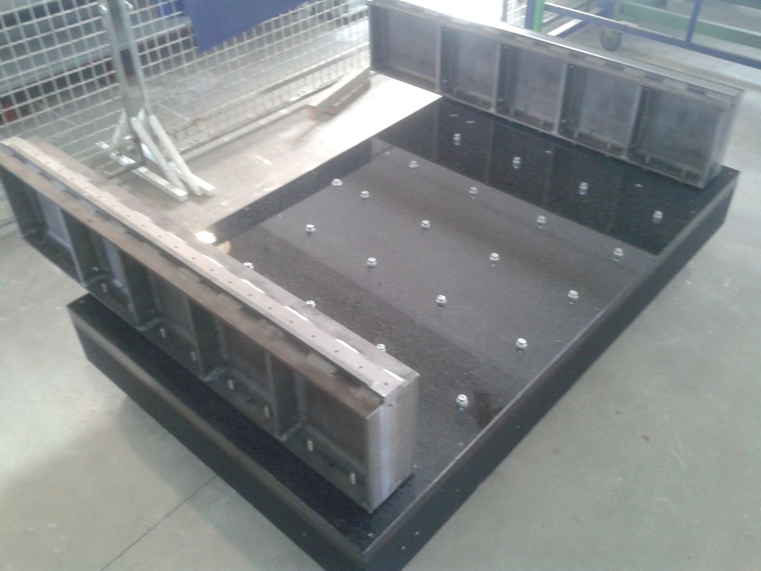

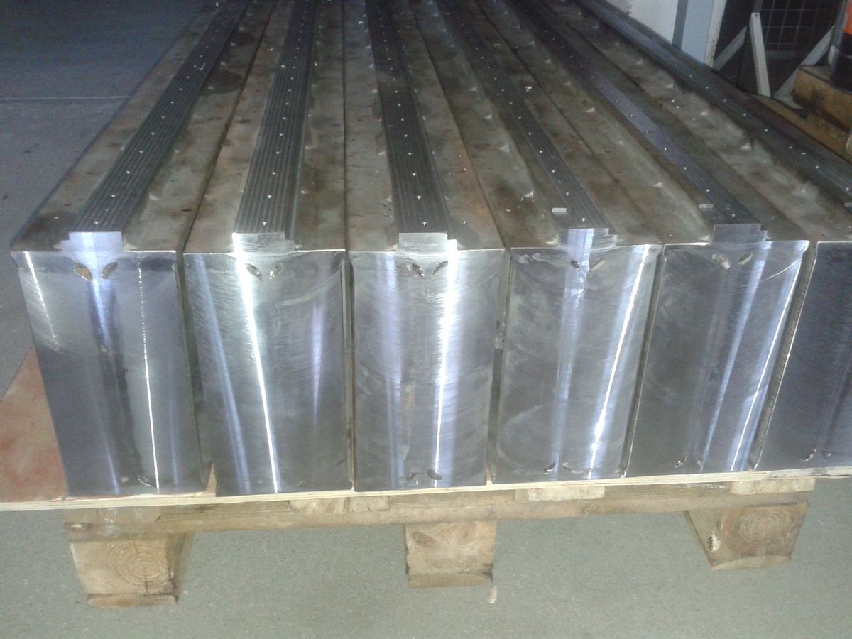

Kolumny od osi Y również "prawie" skończone. Zostało jeszcze wiercenia wykonać.
Na niektórych tak jak i na belce widać krawędź oporową.
Każdy ze stalowych elementów konstrukcyjnych został oddzielnie odprężony przed obróbką.

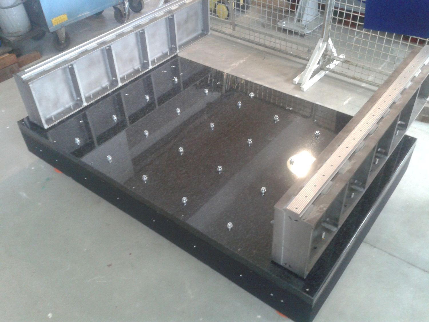

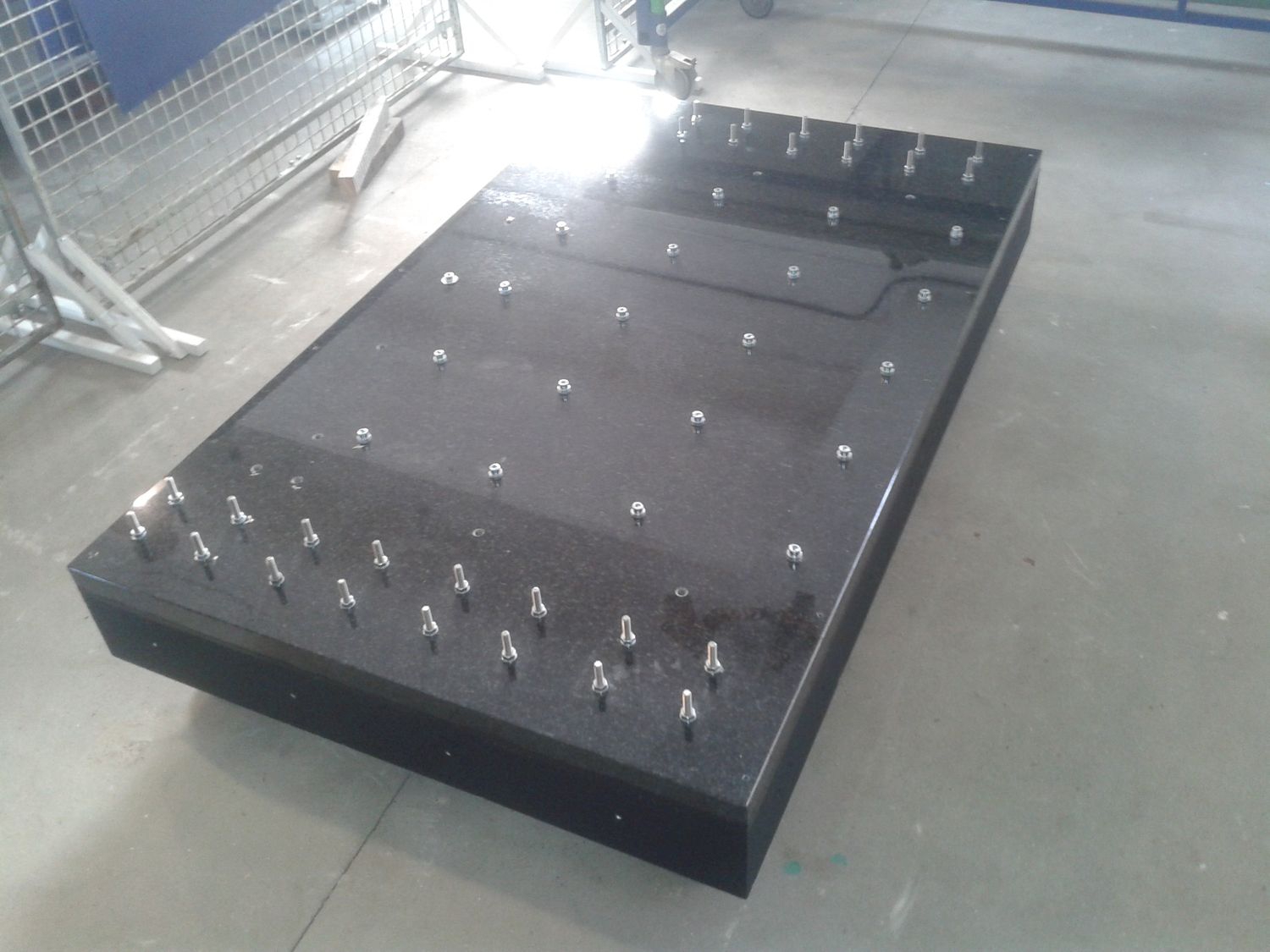

Rodzi nam się już korpus, w obecnej chwili jego waga to 900kg a grubość całej tej płyty wynosi 200mm. Oczywiście całość stanie na podbudowie, by wysokość była odpowiednia dla operatora.
Z tyłu na wiszącej części stóp idą jeszcze trójkąty (zastrzały).
W płycie jest mocowanie dla płyty stalowej pod stół teowy, jak i za nią na magazyn narzędzi dla wrzeciona ATC. Niektóre z otworów pełnia funkcję odprowadzenia chłodziwa z mgły olejowej do przyszłej wanny pod maszyną.
