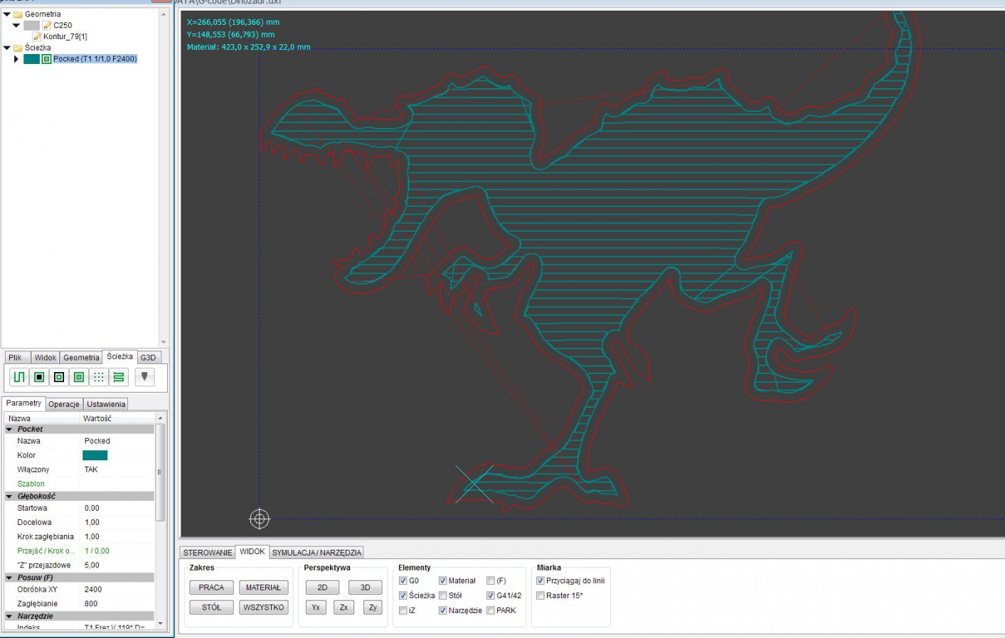

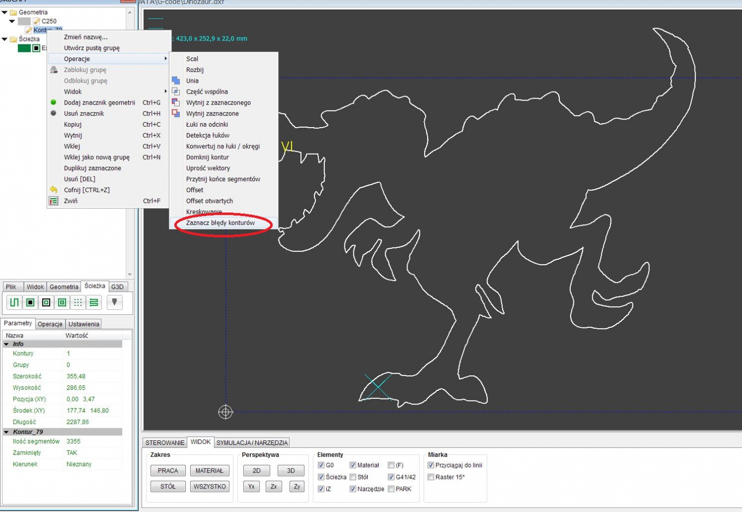

Zamieściłem dziś mała aktualizację. Jest tam między innymi detekcja błędów konturów czyli miejsc gdzie kontur przecina się sam ze sobą. Jest to o tyle ważne, że takie przecięcia uniemożliwiają generowania offsetów oraz pocket-ów z takiego konturu. Załóżmy, że mamy kontur jak na (rys.1) z którego program nie chce utworzyć ścieżki. Zatem z menu wybieramy „Zaznacz błędy konturów” (rys.2) Powstaje nowa grupa „ERRORS” zawierająca kreski wskazujące na błędy.

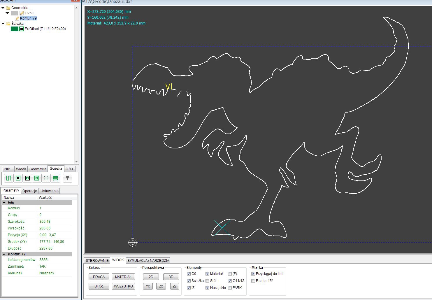

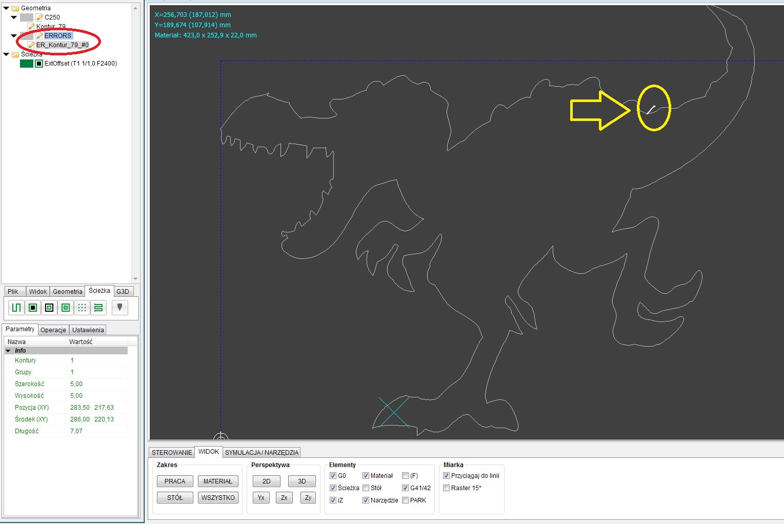

Kiedy widać już gdzie leży problem (rys.3) możemy kontur rozbić na elementy składowe i ręcznie usunąć błąd (usuwając zbędne segmenty a np. w pozostałych przycinając końce) Następnie scalić ponownie kontur i gotowe (rys.5).

rys.4 Jak widać "problem" ma 0.01mm długości
