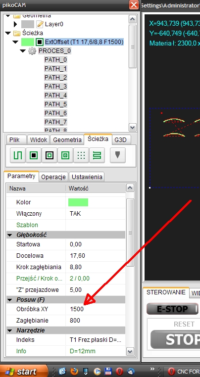

gdzie zmienić parametry żyby podczas obróbki nie zwalniał do np.0,2 m/min ,nie są to skomplikowane kształty I z powodzeniem może jechać 1m/min
RobWan
Posty w temacie: 260
Posty: 1620
Lokalizacja: Swarzędz
#1014
Post napisał: RobWan » 12 kwie 2014, 10:23
Jeżeli pytanie to nie żart, to tutaj się zmienia.

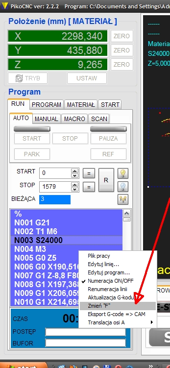

Post napisał: barola » 12 kwie 2014, 10:58
nie to nie żart ,ale ja nie używam piko cam ,pliki mam z artcama I tam ustawiam prędkość 2,5 m/min i wcześniej w step2cnc było poprawnie (do czasu... )
RobWan
Posty: 1620
#1016
Post napisał: RobWan » 12 kwie 2014, 11:16
To zmienia postać rzeczy. Jak masz już G-kod to do pikowego CAM-a wejść nie możesz, bo stracisz Z.
Prędkość musisz zmienić PPM w oknie G-kodu.

no niestety po zmianie jest to samo , f2500 a posów 200-700 ,wolne przejazdy ok. Jest gdzieś coś w rodzaju prędkość minimalna ,albo rozpędzanie ?

A inne programy zasuwają ? Jeśli tak, to ten program (g-kod) widoczne nie jest taki prosty jak piszesz – zawiera sporo zakrętów - widocznych lub nie. W ustawieniach na pierwszej zakładce jest parametr „Kąt hamowania” normalnie powinno tam być 10*-15*. O „zwinności” decyduje też przyspieszenie osi. Jeśli chcesz, to podeślij mi ten plik programu i swój plik config to będzie na 100% wiadomo o co chodzi bez strzelaniny.

kąt hamowania po zmianie ,wcześniej miałem 1, nie wiem dlaczego :grin:
teraz to popier... aż chce się pracować. dzięki
