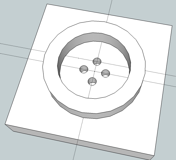

Witam, mam za zadanie zaprojektować detal 3D w dowolnym programie, który następnie należy wyeksportować do programu PikoCNC. Detal ten będzie poddany obróbce na frezarce CNC i może być dowolny, ale nie większy niż 100x100x15mm. Problem pojawił się jak chciałam wczytać mój projekt do programu PikoCNC. Zapisałam do pliku stl i po wczytaniu do programu projekt różnił się od zaprojektowanego detalu (różnice w wielkości, skali i niekompletne odwzorowanie szczegółów). Proszę o podpowiedź jak prawidłowo zaprojektować detal 3D, jak go zapisać(z jakim rozszerzeniem najlepiej) i wczytać do programu PikoCNC. Jeżeli ktoś posiada jakieś przykładowe detale 3D, które można wczytać do PikoCNC to proszę o podesłanie.

Detal wymodelowałam w Inventorze, zapisałam w stl . Po wczytaniu do Piko wystąpiły błędy w poprawnym odczytaniu tego pliku. Nie znam Blendera i nie wiem w jakim formacie zapisać w Inventorze aby po otworzeniu pliku w Blenderze detal zachował wszystkie szczegóły. W załącznikach znajdują się pliki z moim detalem.

STL i 3D do tego typu detalu jest błędem. Nic dobrego nie uzyskasz.
Musisz zapisać jako np. DXF-y kontury. I z nich stworzyć ścieżki narzędzia w PikoCam-ie.
STL3D służy do wykonania skomplikowanych powierzchni, nie konturów.
Dla przykładu. Jeżeli chcesz uzyskać z maszyny detal o kszłacie pierścienia to nie wysyłasz tego pierścienia w 3D tylko wysyłasz dwa okręgi (w 2D). Jeden o średnicy wew. pierścienia, drugi o zew. średnicy. W PikoCam ten zewnętrzny tworzy ścieżkę z offstem zew, a ten drugi z offsetem wew.

Jeżeli masz plik w STL i Piko nie czyta to w moim przypadku Blender się sprawdza jak konwrter STL na STL.
Ale Twój detal nie powinien być zapisany, jako 3D. Piko wykona go wierszując (no może też kontur obrobić, ale to się do Twojego detalu nie nadaje).
W załączniku przykład jak to powiniem taki detal być zrobiony w CAM.
