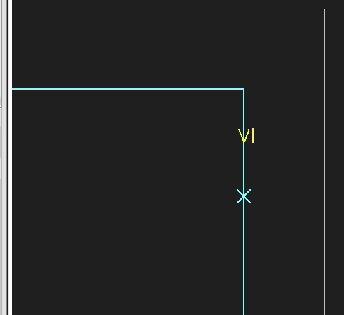

Bardzo przydatna rzecz dzięki Cosimo. Ja mam jeszcze pytanie co do celowo niedomkniętych konturów np po to żeby element po wycięciu trzymał się reszty materiału. Zrobiłem na elemencie offset zewnętrzny i wewnętrzny ale za każdym razem robił się taki sam czyli wewnętrzny.
Wewnętrzny offset:
Zewnętrzny offset:
Czy powinienem domknąć w programie kontury a potem użyć funkcji mosty w pikoCAM?

mikun pisze:Czy powinienem domknąć w programie kontury a potem użyć funkcji mosty w pikoCAM
No po to jest opcja mostków .
A w Twoim przypadku kontury muszą być zamknięte i bez przecięć.

Post napisał: RobWan » 26 maja 2014, 23:12
Tak jak napisał sajgon, nie kombinować. Dodać mostki w PikoCam-ie.
Gdyby potrzebny był offset otwartej, to zmienić go można poprzez zmianę kierunku konturu lub zmianę obrotów.

RobWan a czy jak robisz mosty w pikocamie masz je jakoś oznaczone jako przerwa na wizualizacji po prawej stronie ekranu? Ja je widzę dopiero jak zrobię symulację, wolałbym jednak, żeby było je widać po zaznaczeniu.

Mostki widać, jak zamiast perspektywy 2d weźmiesz 3d i popatrzysz pod kątem na dany kontur.

Post napisał: RobWan » 27 maja 2014, 21:42
Mostek (jego koniec) widać też w 2D jako krzyżyk.Obrazek
Krzyżyk ten nie wskazuje z założenia mostka, to jest ruch osi do góry.
