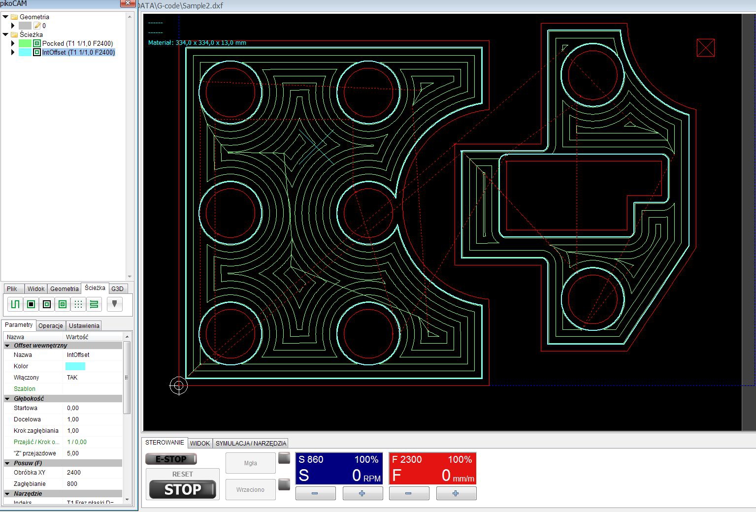

Zamieściłem na stronie nową wersję. Tym razem temat przewodni to cam. Wbrew lakonicznym wzmiankom na stronie zmiany są bardzo duże - w zasadzie zrównałem go z ziemią i mam nadzieję, że jakoś z tego wyjdę cało (chodzi o ewentualne błędy i dotychczasowe przyzwyczajenia użytkowników
Mam też nadzieję, że jest bardziej prosto i intuicyjnie...

Nie mam nic do roboty na frezarkę. Ale z powodu samego wyglądu ekranu, chyba włączę maszynę i coś wyrzeźbię
Mam bardzo ważne pytanie po lekturze informacji o zmianach: w jaki sposób bezboleśnie wciągnąć stare cam-y do nowego programu, żeby nic się nie zrąbało?
Mam tego sporo i wlałbym nie robić wszystkiego od nowa. Czy dobrze rozumiem, że cam-y stare są nieodwracalnie stracone i w praktyce bez dodatkowej roboty można jedynie skutecznie użyć wersji programu cięcia zapisanej jako gkod?

Tak, dobrze wyczułeś sprawęWidzę Cosimo że przestudiowałeś cambama
Na pewno nie działa ? Jaki pasek ? Komuś jeszcze nie działa ? W ostatnich dwóch wersjach nie można uruchomić symulatora bez wyjścia z cam.... nie działa mi symylator obróbkipojawia sie pasek i... nic
To chyba najlepsze rozwiązanie (generalnie tak powinno się pracować: robimy projekt w cam-ie zapisujemy g-kod i z niego dopiero tniemy). Mam nadzieje, że przyjemniejsza i prostsza obsługa zmniejszy ten bólbez dodatkowej roboty można jedynie skutecznie użyć wersji programu cięcia zapisanej jako gkod?
Znalazł się spory błąd w interfejsie, który objawia się tylko na winXP kiedy klikniemy na przycisk zmiany koloru na liście cały program się zamyka. Już to poprawiłem, po południu będzie na stronie.

Skoro były duże zmiany, to pewnie jeszcze coś wyjdzie. Poczekam chwilę, na razie pobawiłem się na drugim komputerze, nie tym spiętym z Piko.
ja generalnie tnę z camów, nie z gkod. Dlatego że w każdej chwili mogę coś mienić, włączyć lub wyłączyć jakiś fragment obróbki. Np jest obudowa, w której niektóre otwory trzeba chwilowo wyłączyć, albo na odwrót.
tak więc wygeneruję cobie gkody do wszystkiego głównego, żeby było na szybko dostępne. A potem - trudno, będę robił nowe camy.
Wszystko w oknie głównym jest niewątpliwie przejrzystsze, czyli lepsze. W camie - trzeba się przyzwyczaić.
Skoro robisz poprawki, to mam jedna rzecz, o której zapomniałeś, a rozmawialiśmy że po zmianach będzie - żeby zwykła pojedyncza kreska cięcia (otwarta linia cięcia) dała się wykonać po rampie. Próbowałem, i nie da się.
To niezmiernie ważna opcja, której bardzo brakowało dotychczas i nie ma nadal. Bardzo oszczędza się czas na pustych przejazdach.
Zabieg z kopiowaniem geometrii i domykaniem, to katorga. Na przykład mam taki plik cięcia na którym jest ponad 200 kresek na formacie wielkości A5...
Mogłaby być również opcja nawrotu z zagłębieniem bez rampy, żeby frez za każdym razem się nie podnosił i nie jechał na punkt początkowy kreski, tylko żeby się po prostu zagłębiał i jechał w stronę powrotna od razu. To może nawet lepsze od rampy w wielu przypadkach, bo daje stałe obciążenia narzędzia na całej długości cięcia.
Nie ma sensu, żeby narzędzie jechało zawsze w jedną stronę przy cięciu (zagłębianiu się) wzdłuż pojedynczej kreski, bo przecież nie ma wtedy istotnej strony materiału zgodnej i przeciwnej do obrotów wrzeciona. A czasu marnuje się na G0 mnóstwo.
P.S. U mnie symulacja działa normalnie.

Faktycznie - na komputerze z windowsem XP sumulator działa ok. Na windows 7 pokazuje się pasek ładowania symulacji - bez postępu, lub ładuje się z białym tłem, lub jest materiał i głowica, ale bez narzędzia.
Potwierdzam błąd z wywalaniem na XP do pulpitu przy zmianie koloru
Całość jest bardziej przejrzysta i wygodniej się pracuje - stwierdzam po kilku godzinach pracy
Mam pomysł - umieszczę też w dziale pomysły. Wydaje mi się, że za pomocą rampy spiralnej pięknie dało by się frezować gwinty specjalnymi frezami, ale frez musiał by wyjechać z otworu środkiem aby nie zniszczyć gwintu, albo wyjechać tą samą drogą co wjechał. Dało by się coś takiego zrobić?
