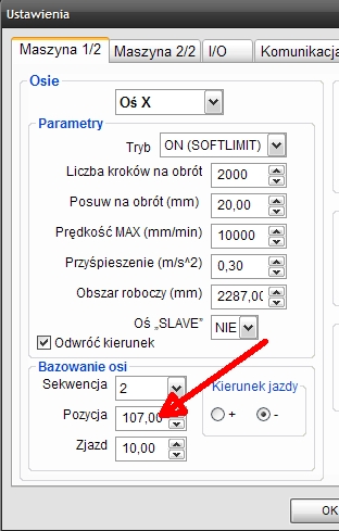

A co masz wpisane w tym okienku? Jeżeli krańcówka na końcu stołu to zero powinno być.
Robert

Post napisał: bh91 » 31 sty 2014, 05:10
RobWan! Dzięki - to było to :) Należy się wirtualne piwo.
Swoją drogą zerknąłem do manuala - trochę nieaktualny się zrobił :)

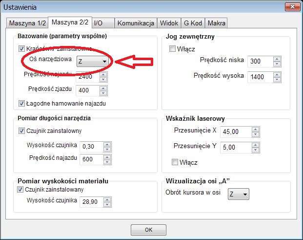

Szybkie pytanie, jestem nowym użytkownikiem pico. Mam ciekawy problem :
na początek napiszę że wszystkie osie działają zgodnie z założeniami frezowanie bazowanie na krańcówkach sterowanie z klawiatury ok ale ...
Po skończonej pracy maszyna ma jechać na bezpieczną wysokość chyba domyślna w programie jest 30mm zaciekawiło mnie że jedzie oś Y ???
Dzisiaj załączyłem czujnik wysokości materiału kliknąłem na PM i jedzie oś Y ????
Any hint ?

Post napisał: cosimo » 10 lut 2014, 19:02
Oś narzędziową przestaw na "Z".

Post napisał: mumin » 11 lut 2014, 19:38
Dzięki to było to śmiga ok, szkoda tylko że "jak wszystko zawiedzie - zajrzyj do instrukcji" tym razem zawiodło :wink: tak jak zapewne wielu innych prosimy o aktualizację instrukcji dużo już się nie zgadza.
