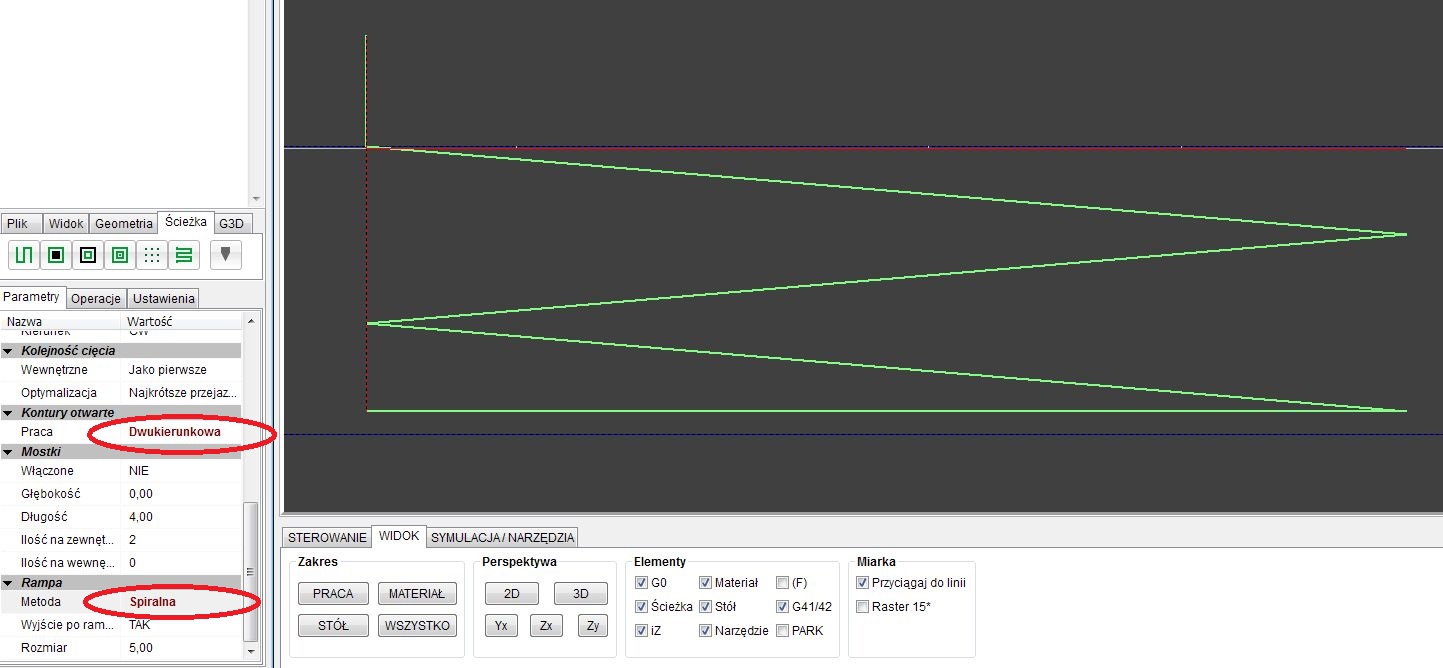

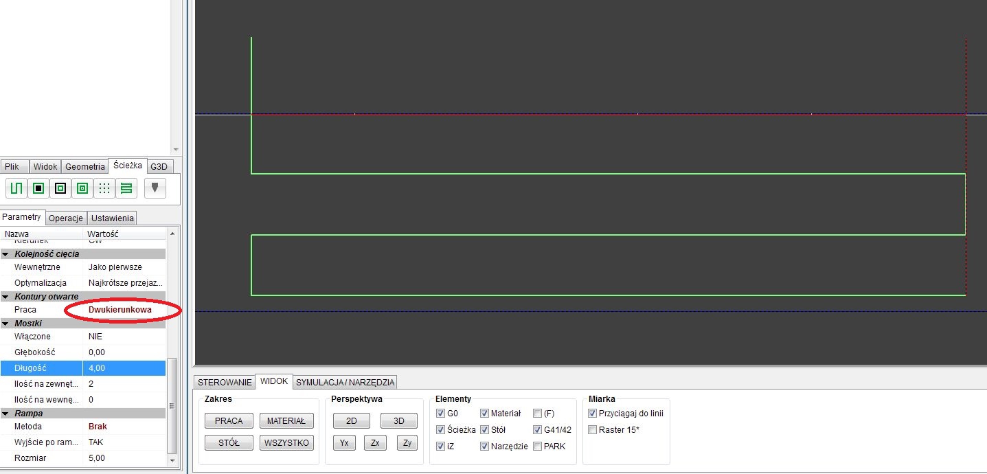

…. Czy można liczyć, że w ramach poprawek wspomniana rampa płynna lub schodkowa na otwartej linii cięcia będzie dopisana? …
Mówisz - masz. Na stronie jest nowa wersja z tą opcją. Niżej obrazki jak to wygląda dla prostej linii (widok Zx).
ObrazekObrazek
Faktycznie - na komputerze z windowsem XP sumulator działa ok. Na windows 7 pokazuje się pasek ładowania symulacji - bez postępu, lub ładuje się z białym tłem, lub jest materiał i głowica, ale bez narzędzia.
Nie wiem, o co chodzi. Puki co jesteś jedyny który to zgłasza. Testowałem na XP ,Vista, win7(32)
win8(64) i symulator chodzi jak zawsze (tym bardziej, że nic tam nie robiłem). Może coś krzywo poszło Ci przy instalacji albo co – chwilowo nie mam pojęcia.

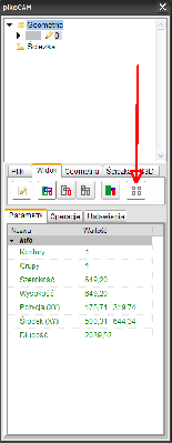

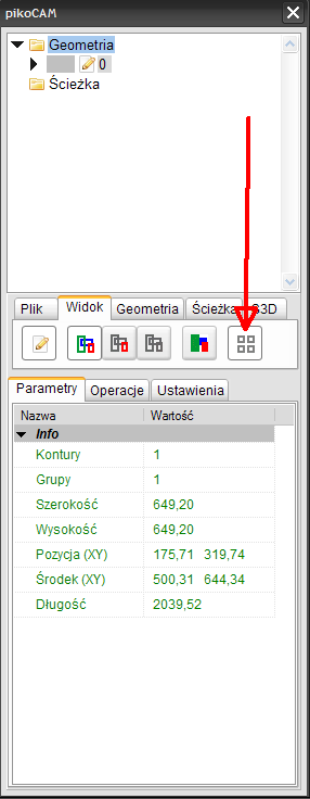

Otóż - robie czasem mase powtarzalnych tabliczek - biorę dxfa jednej (wymiary na gotowo) i dotychczas:
Robiłem offsety otworów i obrysu - przerzucałem je do jednej grupy aby wycinała się cała na raz i takie ściezki kopiowałem x70 - wszystko elegancko działało.
Teraz zauważyłem, że nie da się skopiować ścieżek - tylko samą geometrię? Czy może ja coś robię nie po kolei? Nie poradziłem sobie z tym więc wróciłem do starej wersji - zawsze trzymam 2-3 wersje wstecz gotowe do pracy na takie właśnie przypadki.
Jest robota - jest pinonc :wink:
RobWan
Posty w temacie: 260
Posty: 1623
Lokalizacja: Swarzędz
#978
Post napisał: RobWan » 15 mar 2014, 23:21

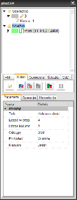

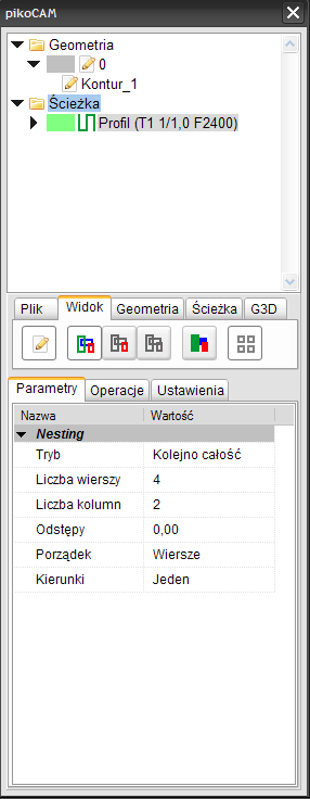

Kliknij to i ustaw ilość.
Lub skopiuj tak jak robiłeś wcześniej GEOMETRIĘ, zaznacz te skopiowane zielonymi kropkami. Przejdź do ŚCIEŻKI (offset, profil czy wybieranie, co tam wybrałeś) i wybierz AKTUALIZUJ GEOMETRIĘ.
Ale jak masz wiele różnych operacji to jest więcej klikania. Ale nesting powinien załatwić sprawę.

RobWan - po raz kolejny należy się piwko. Wszystko działa, ba - faktycznie nawet lepiej - można oszczędzić trochę czasu wybierając kierunej w obydwie strony. zawsze te 5 minut na przejazdach mniej :)
Jako, że tabliczki mają otwory są dwie operacje (dziury - offset wewnętrzny, obrys - offset zewnętrzny). obydwu operacji nie da się wrzucić chyba w jedną grupę, ale w nestingu zaznaczyłem aby powtórzona została całość - wtedy poszło ze wycina otworki potem obrys.
Przy zaznaczonym "proces" najpierw chciało wybijać otworki a potem same obrysy.
Dzięki wielkie za pomoc.
