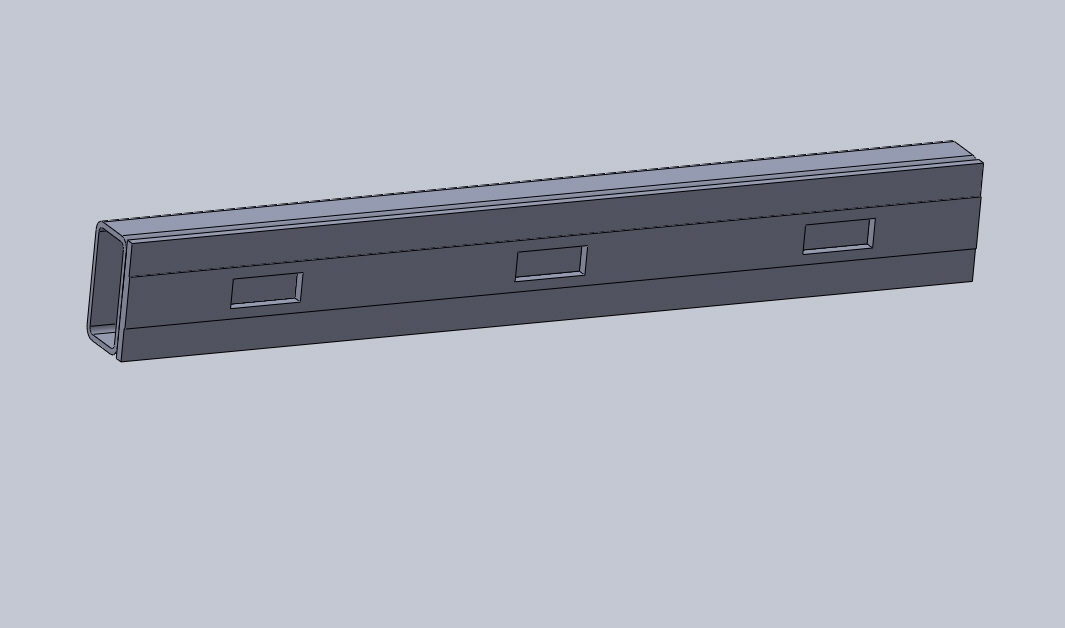

Zostaje przy opcji płaskownika 15 mm od czoła. Zastanawiam się tylko, czy aby nie zrobić nacięć w płaskowniku i przyspawać go w tych miejscach do profilu.

W jakim celu te kombinacje?

Aby wykluczyć, możliwość podgięcia go. Spawanie punktowe w tych miejscach usztywni płaskownik. Tak mi się wydaje przynajmniej.

Jak płaskownik grubości 15mm, o szerokości około 100mm przyspawany na całej długości miałby się odgiąć? Nawet gdyby zrobiłbyś to trochę nie umiejętnie i gdzieś by Ci płaszczyznę rzuciło to chyba i tak będzie to planowane. Spawać w całości bez kombinowania.

A ja bym te wycięcia zrobił. bo przynajmniej byłbym pewny że dolega on całą płaszczyzną ,swoją drogą -spawałem blachy nawet 30mm grube i wyginało je jak plastelinę ,więc z tym płaskownikiem też jest ryzyko.

Post napisał: hecza » 27 lut 2014, 08:03
Damradę pisze:-spawałem blachy nawet 30mm grube i wyginało je jak plastelinę ,więc z tym płaskownikiem też jest ryzyko.
Niestety, ale spawać też trzeba umieć. :wink:

Post napisał: wojtek30 » 27 lut 2014, 09:35
elofura pisze:Zastanawiam się tylko, czy aby nie zrobić nacięć w płaskowniku i przyspawać go w tych miejscach do profilu.
Znajomy spawacz mówił mi, że przy spawaniu większych blach, wierci się w nich kilka otworów i spawa punktowo. To najszybsza i najpewniejsza metoda że się nie pognie.

Post napisał: gozdd » 27 lut 2014, 10:43

Post napisał: elofura » 27 lut 2014, 10:47
Dziękuję kolegom za opinie. Ja spróbuję z punktować od środka. Na pewno nie zaszkodzi, a będę miał 100 % pewności że dolega do profilu.

Post napisał: Alvar4 » 27 lut 2014, 12:27
Żeby tego nie pogięło to trzeba by spawać takie płaskowniki z dwóch stron, jeden z tyłu a drugi z przodu. I spawać punktowo zaczynając od środka. Do tego naprzemiennie raz przednią blachę a za chwilę tylną. Wtedy najmniejsze ryzyko że poleci. I nie spieszyć się się ze spawaniem. Odczekać co jakiś czas żeby konstrukcja ostygła. Jeszcze można pospawać na gorąco ale to trzeba by całość w piec wsadzić i dobrze nagrzać. A to raczej trudne do zrobienia amatorsko i jednostkowo.
