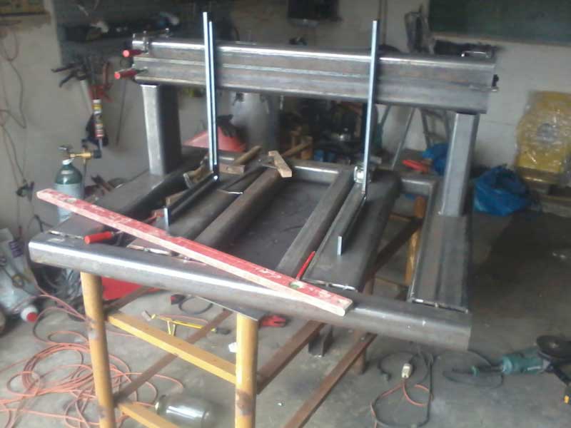

Post napisał: wiktorelblag » 28 lut 2014, 10:18
Do spawania trzeba używac masywnego stołu (znowu maszt od sztaplarki) i dobrych uchwytów.
Pospawać i poczekać aż wystygnie ii dopiero zdejmować.
A i tak potrafi swpje pociągnąć.
ja tak spawam ramy do motocykli
ObrazekObrazekObrazek
Po spawaniu stoi zwykle kilka dni i później bez problemu mogę ośki wyciągać. nic się nie przycina.

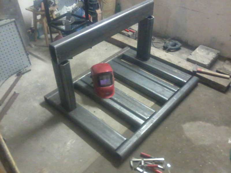

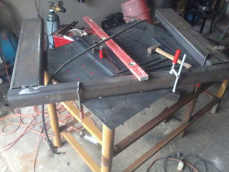

Post napisał: elofura » 02 mar 2014, 04:08
Koledzy zmieniłem troszkę konstrukcję. Wykorzystałem w podstawie profil 4 szt. profilu 160x80x8. A pod prowadnice w Y dałem 80x80x8 z płaskonikiem. Oba profile zostały połączone ze sobą blachą 15 mm o szerokości 120 mm. Pod stołem zostanie tylko jeszcze osłona śruby, ale to już na samym końcu.
Całość w stanie jak poniżej: 320 kg
Zaczynam przygodę.
elofura
Posty w temacie: 66
Posty: 239
Rejestracja: 16 lut 2010, 14:49
Lokalizacja: Jacentów
#57
Post napisał: elofura » 10 mar 2014, 08:28
Moje wypociny przez weekend.
Przymiarka uciętych profili:
Punktowanie:
Z punktowana konstrukcja:
Czekam na stopy i wzmocnienia, prawdopodobnie jutro odbieram z lasera.
Plan na najbliższe dni to skończyć spawać konstrukcję i przekazać do odprężania.
Pytanie może trywialne, ale muszę zapytać.
1. Jaki rodzaj śrub wykorzystujecie do połączenia bramy z podstawą.
2. Czy używacie kleju do połączeń śrubowych?

Post napisał: wiktorelblag » 10 mar 2014, 13:43
Śruby daj 10,9
Nakrętki samokontrujące lub klej loctite

Post napisał: elofura » 10 mar 2014, 13:47
A jakiej wielkości M12/ M10 ?

Post napisał: wiktorelblag » 10 mar 2014, 13:55
Ja bym dał na każdą stronę conajmniej 4 szt M16 lub 6-8 sztuk M12
