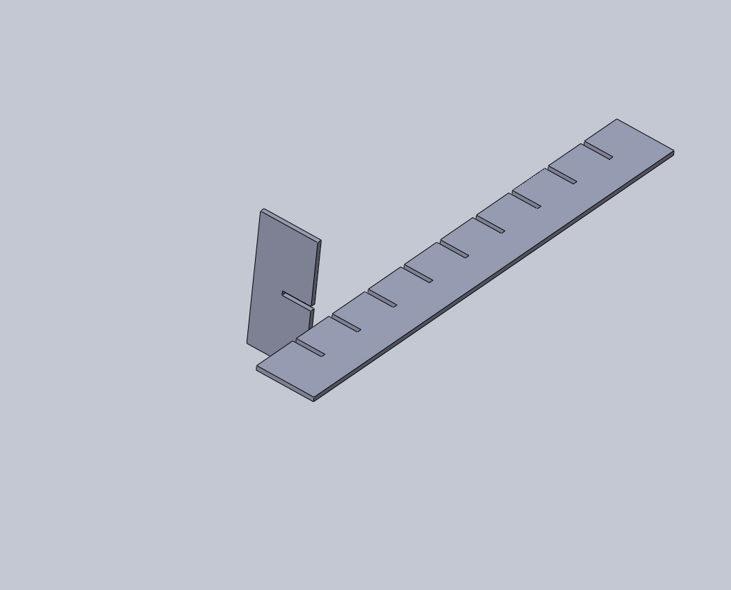

Żeby nie było że nic się dalej nie dzieje. Profil dojedzie do mnie w we wtorek. 80x80x8 + 160x80x8. Zgodnie z projektem zostanie mi około 3 mb 160x80x8. I chyba go wykorzystam, zmienił bym trochę projekt. Późnym wieczorkiem narysuje co i jak. Zmieniłem również założenia będą prowadnice 15-tki z wózkami. Ostatnio dużo czytam i natknąłem się na problem rezonansu w dużych profilach na bramie. Czy w profilu 160x80x8 będzie występować takie zjawisko? Jeżeli tak czy pomoże takie coś:
Co myślicie o zastosowaniu takiej kratownicy w środku profila np z blachy 5 - 8 mm. co 50 mm wspornik. Elementy kratownicy palone na laserze i z punktowane do siebie. Do profilu łączone również poprze punktowanie z 4 stron. Nawiercone były by otwory w pofilu np. co 3 wspornik i z punktowane. Przerost formy nad treścią ? Czy nie ma to sensu przy profilu ze ścianką 8 mm.

to już lepiej dwuteownik i przyspawać 2 blachy z przodu i z tyłu...

Zgadzam się z syntetycznym, po co taka kratownica jak jej nie przyspawasz.
jeśli chcesz profil który dobrze tłumi to zalej go betonem albo wsyp piach.

Na tych blaszkach do do profila to tylko stracisz czas i kase. Wyjda CI dwie opcje - albo blaszki beda małe i tak naprawde to nie ma zadnego sensu ich tam wkladac bo i tak nie przyspawasz. Opcja druga - blaszki beda za duze i nie wejda.
Blaszek na pasowanie nie zrobisz bo to juz calkiem bez sensu. Po za tym profil pewnie ma szew a w srodku jest pokryty rudym nalotem. Tak jak ktoś wspomniał - beton albo piasek do srodka. A najlepiej plaskownik od zewnatrz 12 mm przyspawac a potem przefrezowac. Idealnie najpierw odprezyc.
