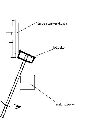

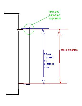

Jeśli flansza jest stalowa to za lużny zamek można rozwalcować przy pomocy łożyska nabitego na pręt który trzeba zapierać o zablokowany suport na zasadzie dźwigni. Łożysko od czoła trzeba ustawiać trochę po skosie , żeby gniotło krawędż zamka co powoduje jego spęczenie i powiększenie średnicy. Tokarkę do tej operacji trza puścić na obrotach niezbyt wysokich, w okolicach 500 obr/min. Oczywiście spęczenie następuje głównie na krawędzi, ale to wystarcza, żeby uzyskać parę setek na średnicy, potem przetoczyć zamek a uchwyt wchodził na wcisk. Robiłem tak dla flanszy pod uchwyt 125mm i działa. Może jest to niezbyt profesjonalne, ale skuteczne. Żeby te parę setek uzyskać łożysko trza dociskać zdrowo, ale tak, żeby imaka o który się zapieramy nie wyłamać. Pręt tak z pół metra jest potrzebny. "Głaskaniem" żadnego efektu się tu nie uzyska.
Mniej więcej na szybko ( i w dużej przesadzie) narysowane o co chodzi:
ObrazekObrazek

Pomysł wygląda na sensowny.
Jutro w wolnej chwili przymierzę uchwyt do "poprawionego" zabieraka i jak będę miał luz, to skorzystam z Twojego sposobu w najbliższym czasie.

Raczej pewne jest, że zamek bedzie zbyt luźny, by poprawnie centrować uchwyt.
Innym sposobem na zmniejszenie luzu na zamku jest jego radełkowanie, które "spęcza" metal.
Można za jego pomocą poprawić zaistniałą sytuację. :wink:
Pomysł z nałożeniem na gorąco ciasnego pierścienia jest zdecydowanie lepszy. Taką czynność można powtórzyć nawet kilka razy... :cool:
