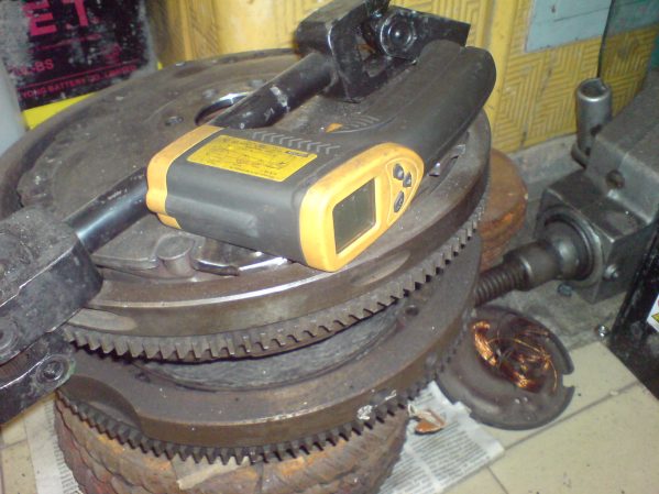

No nie musiałem toczyć tego cylindra oddałem go do szlifu :wink: , może za dużo uczyłem się od wodza z pewnego plemienia - miał zwyczaj robić wszystko po jak najniższej linii oporu.
Pisałem o uchwycie "na mniejszy zamek" bo sam miałem podobny problem , uchwyt luźno wchodził na zamek , dodatkowo brak lewych szczek i napis -made in germany- , udało mi się wychaczyć szybkobrotowego stalowego Bisona który ma zamek -10mm niż założony obecnie a z tego co pamiętam małe 80tki uchwyty to już cały wachlarz średnic zamków miały , tak że wydaje mi się bardzo dobrym rozwiązaniem oczywiście droższym ale dużo pewniejszym . Z prostej logiki lepiej jest przetoczyć stary zabierak pod nowy uchwyt niż pod stary niesprawdzony przyrdzewiały uchwyt w którym i tak później trzeba szlifować szczęki .
Yyy no chyba kol Kamar nie imputuje mi że nie potrafię odwrócić wieńca w kole zamachowym :grin: załączam na szybko zrobione zdjęcie , na samej górze zółto-czarny laserowy przyjaciel żeby nie pluć na wieniec i wiedzieć "czy już " .

Wieniec też był wkładany "po pieczeniu"?

panzmiasta pisze: Yyy no chyba kol Kamar nie imputuje mi że nie potrafię odwrócić wieńca w kole zamachowym " .
I co go trzyma - piasek czy fizyka :)

Zienek pisze:Wieniec też był wkładany "po pieczeniu"?
zgadza się , akurat w tym przykładzie wcisk musi być konkretny , nieporównywalnie większe są obciążenia niż w porównaniu z Twoim "zameczkiem "
