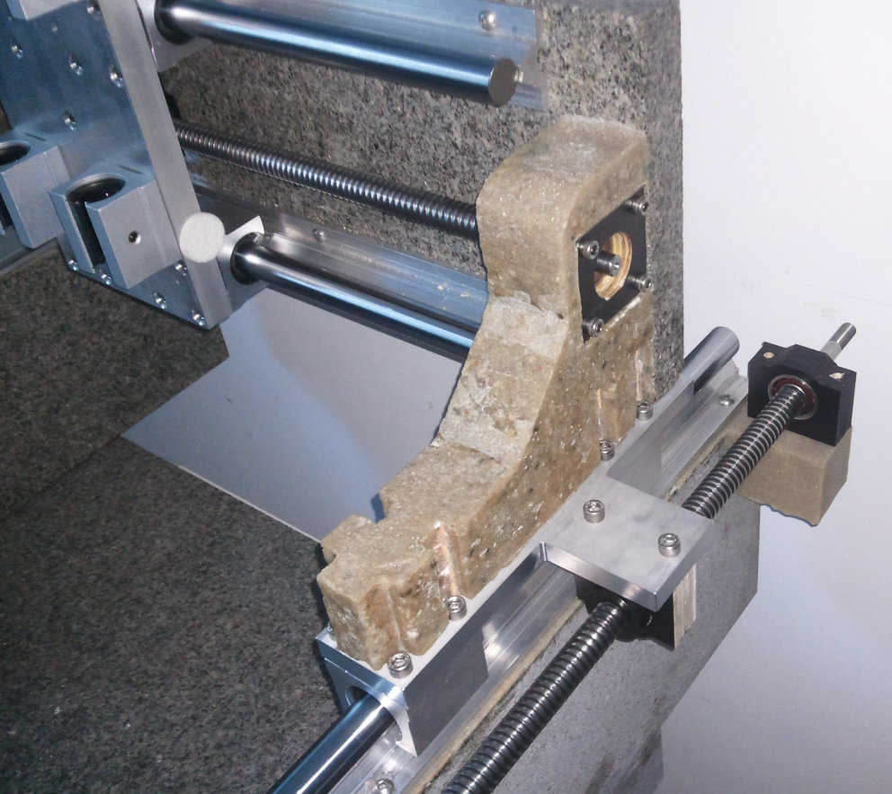

Czy te wałki były również krzywe przed przykręceniem ich do podpór?
ursus_arctos
Posty w temacie: 145
Posty: 2083
#272
Post napisał: ursus_arctos » 23 wrz 2013, 00:01
Podpora jest pokręcona jak stary reumatyk. Czy same wałki są proste - nie wiem, nie mierzyłem tego. Pewnie będę je jeszcze odkręcał od bramy, to mogę wtedy rzucić okiem.

Post napisał: diodas1 » 23 wrz 2013, 00:41
Jest duże prawdopodobieństwo że to właśnie podpory powodują kłopoty. Wałki raczej powinny być proste. W wątku https://www.cnc.info.pl/topics60/nowy-p ... 71,320.htm napisałem 2013-09-21, 01:56 swoje widzimsię na temat montażu wałków podpartych. Myślę że akurat Tobie po dotychczasowych eksperymentach z żywicami ten prosty pomysł może przypaść do gustu

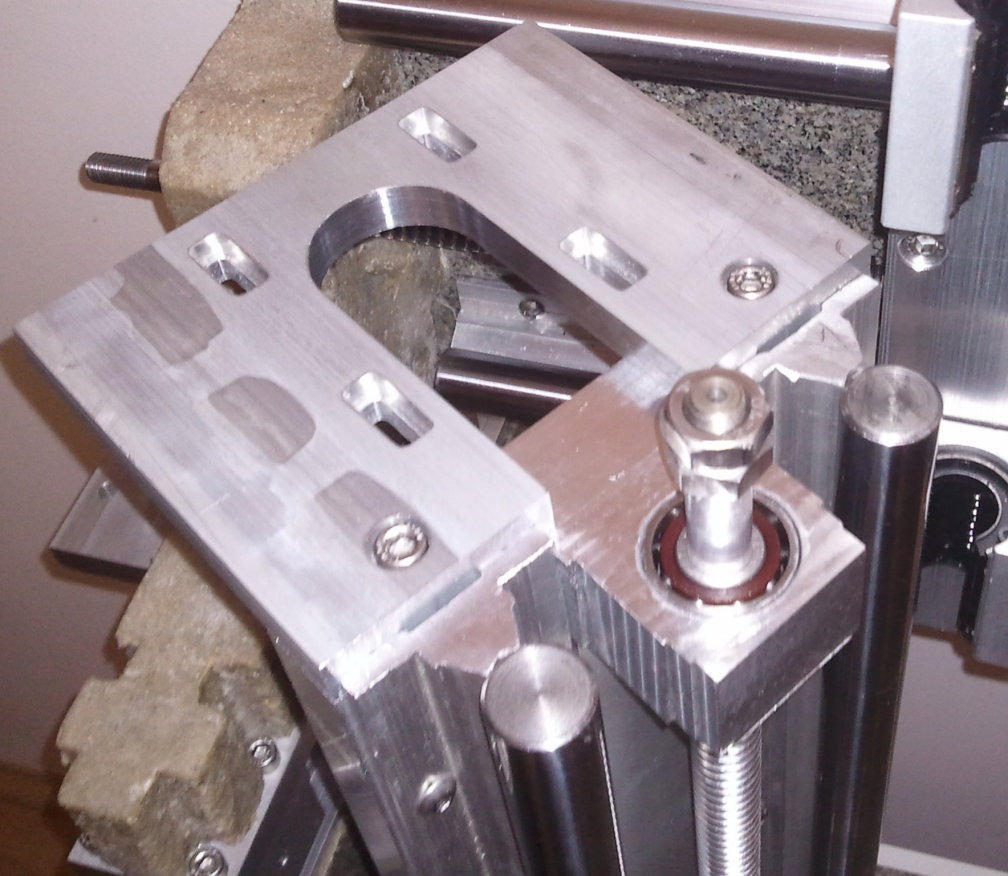

Tymczasem po znajomości mam zrobione frezowane bazy pod prowadnice zetki - jest też baza boczna, więc przynajmniej tutaj nie powinno być problemu. Uchwyt wrzeciona w tej chwili leży na moim drewniaku - obróbka trwa (teraz jest przerwa, ale w ogólności trwa). Otwór na razie zrobiłem 42.7 - na docelowe 43 chcę rozwiercić rozwiertakiem lub - lepiej - wytoczyć. W uchwycie zastosowałem nietypowe rozwiązanie - nie będzie on montowany do płyty Z od przodu tylko od dołu. Dzięki temu wrzeciono znajdzie się 23mm niżej, co skompensuje przesunięcie łożysk Z do góry (w krzyżaku).

- uchwyt wrzeciona prawie gotowy (teraz głowię się, jak wywiercić otwory na sztorc w płycie Z - będzie jakaś partyzantka)....

ursus_arctos pisze:teraz głowię się, jak wywiercić otwory na sztorc w płycie Z - będzie jakaś partyzantka
Ja jak miałem ten temat to odwaliłem faktycznie partyzantkę. Blacha w imadło, wiertarka w dłoń i jazda. Nie powiem, żeby wyszło równo. Ale kupy się trzyma.
A może jakiś prosty uchwyt do wiertarki kup w markecie i tylko do przerobić, żeby trzymał kąt z tą płytą?

Post napisał: ursus_arctos » 28 wrz 2013, 22:36
Zrobiłem, wyszło full-pro :)
Metoda: w uchwycie były wyfrezowane otwory równo 8mm. Uchwyt przykleiłem superglue do płyty i nawierciłem sobie ósemką kawałek, żeby zrobił się stożek prowadzący. Potem z ręki wywierciłem otwór szóstką, następnie siódemką. Kąt utrzymywałem obserwując szczelinę między wiertłem, a otworem w uchwycie. Potem gwintowanie gwintownikiem trójstopniowym. Wyszło bardzo dobrze - jak w otwory wkręcę długie śruby, to mogę spokojnie uchwyt po nich przesuwać (chociaż ma otwory na zero).

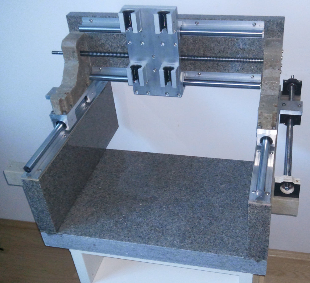

Post napisał: ursus_arctos » 28 paź 2013, 20:24
Temat nie umarł. Po prostu prace idą wolno, bo czasu mało (dzieci, zmiana pracy).
Brama na razie z 1-stronnym napędem (na razie są tam tymczasowe drewniane bloki łożyskujące - właściwe maszyna sama sobie wytnie):
ObrazekObrazek
Uchwyt silnika i blok łożyskujący (też raczej tymczasowy) silnika osi Z:
Do uruchomienia pozostały:
- roztoczenie montażu wrzeciona (cały czas nie zrobione)
- montaż silników X i Y
- przetoczenie kół pasowych
- stół
- zabudowa (poliwęglan albo polistyren)
Do finalnej wersji:
- metalowe bloki łożyskujące i uchwyty nakrętek
- układ chłodzenia
- jakiś lepszy software - w końcu może skrobnę jakiś interpreter g-kodu.
