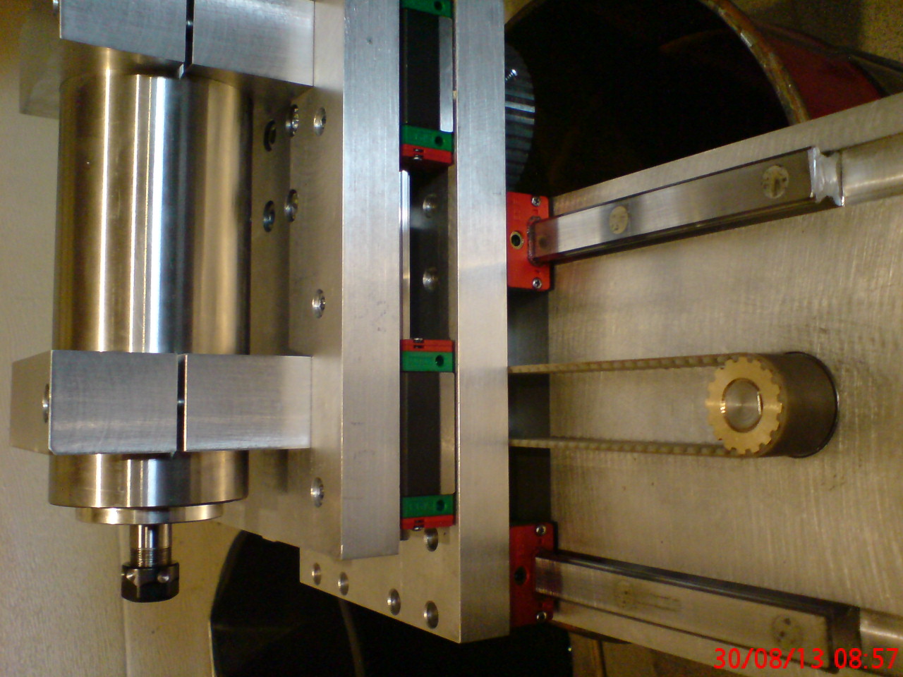

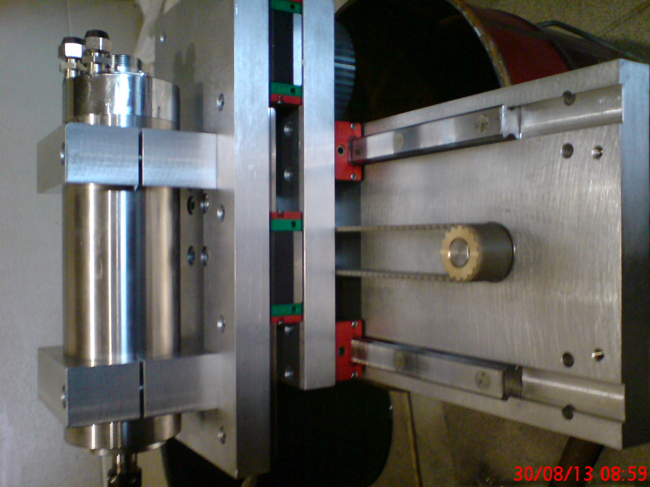

Post napisał: pixes2 » 31 sie 2013, 09:35
A nie możesz przesunąć łożysk Z do góry, aby nie pokrywały się z łożyskami Y ?
Wtedy wszystko spokojnie zabudujesz na jednej płycie np #20, a zysk z tego dodatkowy - przeniesiesz oś Z wyżej i przy max jej podniesieniu w świetle bramy nie sterczy ci wrzeciono z narzędziem. Troszkę zagmatwałem, dlatego daję zdjątko, jak to w mojej obecnej twórczości wygląda... :smile:
Tutaj akurat pasiak, ale nie ma to znaczenia.
Pozdrawiam.
Tomek.

Post napisał: ursus_arctos » 31 sie 2013, 23:14
W tej chwili plan jes taki, że łożyska prawie dokładnie się pokryją. Żeby uniknąć kolizji musiałbym podnieść aż o 50mm, a to za dużo. Pomijając położenie wrzeciona (tutaj jeszcze jest pole manewru, np. dłuższa płyta osi Z), podniesienie łożysk oznacza większą dźwignię, czyli mniejszą sztywność w dolnej pozycji wrzeciona. Ewentualnie zamiast płyt aluminiowych mogę użyć stalowych (musiałbym się do kogoś uśmiechnąć o obróbkę).
