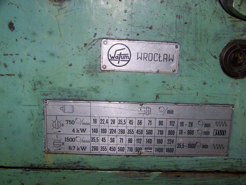

Post napisał: piotrfire » 28 sty 2013, 21:06
A ma ktoś może tabelkę z obrotami , na razie ustawiam na wyczucie ale ciężko odróżnić przy wyższych obrotach

Post napisał: tomek_skocz » 28 sty 2013, 21:21
Małe zdjęcie bo małe ale jest :smile:
Ale mimo wszystko lepiej po prostu kupić, wygodniej i nie tak drogo.

Post napisał: pioterek » 29 sty 2013, 16:30
piotrfire pisze:Mam ... problem to taki że silnik chodzi tylko na pierwszym biegu czyli 4KW? ...i może ktoś ma schemat elektryczny bo nie wiem ile przewodów ma dochodzić do włącznika zmieniającego biegi w silniku.
Tabliczka
Nie wiem czy to aktualne, ale przy innej maszynie jest tak: jeden przewód gdzieś tam, i jeden do silnika. Jest też 2 biegowy, żeby było jasne do silnika 6 drutów, a gdzieś tam 3 - od wyłącznika. A jaki w TUD jest typ silnika?

Post napisał: piotrfire » 29 sty 2013, 18:42
W DTR pisze tylko że 2 biegowy 4KW 750 obr/min , 6,7KW 1500 obr/min
Do włącznika zmieniającego biegi mam podłączone 6 przewodów
