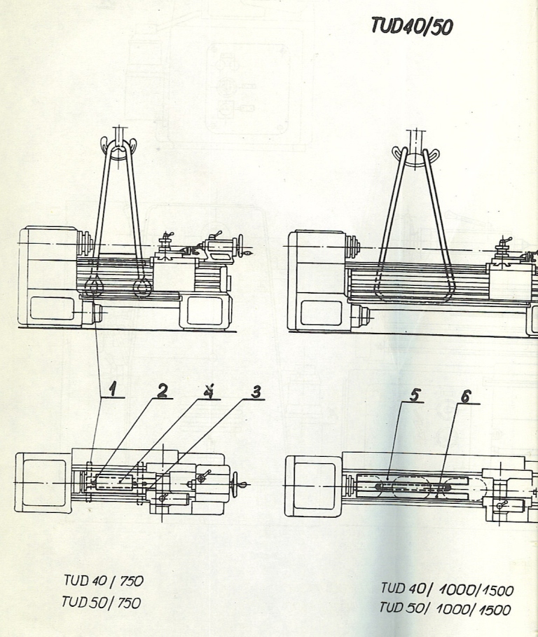

takie pytanie moze nie w temacie - jak sie takie tokarki przewozi/ wyladowuje? lapie sie pasami za loze czy jak? nie zegnie sie to?

Ja swoją 1100kg złapałem za środek między łożem w jednym miejscu. Nie wiem jak to się dokładnie nazywa.

Tak jak na rysunku:
