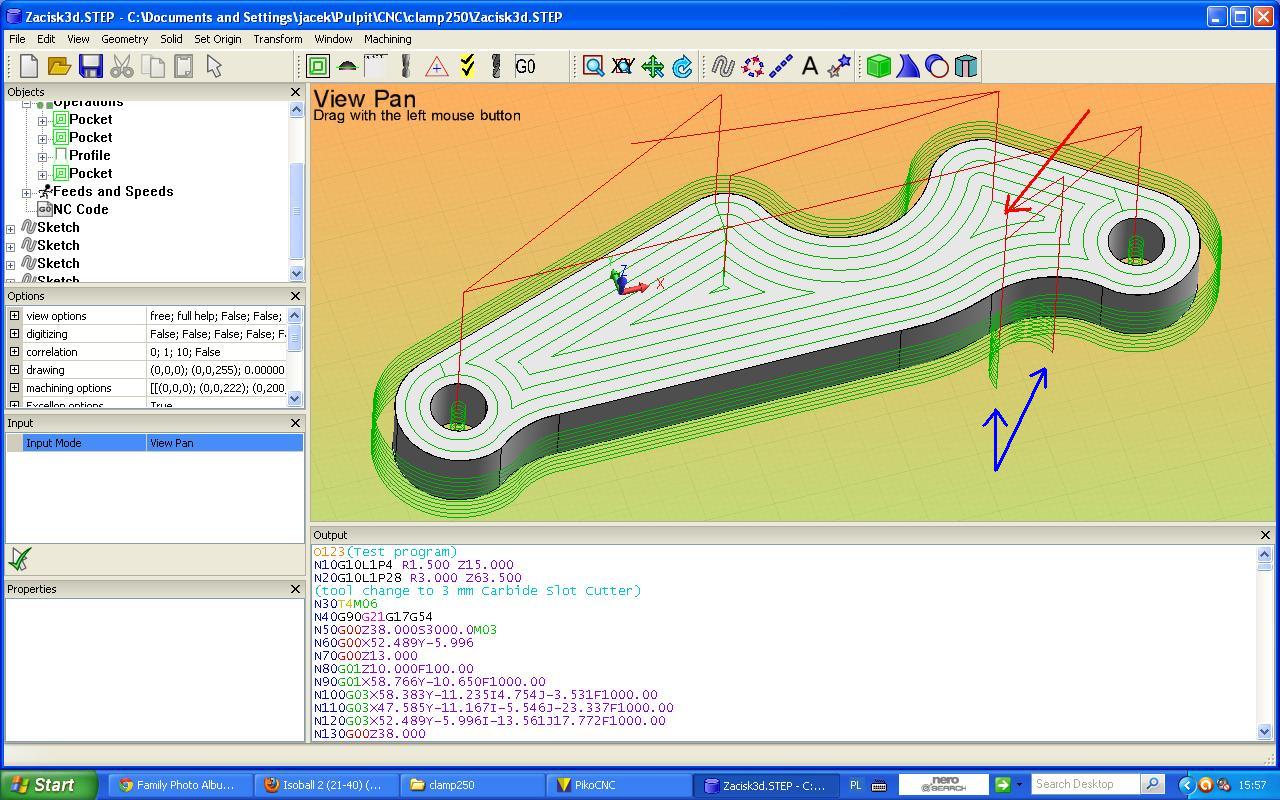

Na Heeks operuję na bryle:
mogę ją sobie dowolnie obracać, mogę dowolnie (w dowolnym miejscu) ustawić wejście/wyjście i promień posuwu narzędzia (niebieskie strzałki). Oczywiście offsety zgrubne też. Program sam nie odczytuje głębokości wybierania i niestety trzeba samemu tego pilnować. Tak samo jak prawdopodobnie w miejscu oznaczonym czerwoną strzałką może zostawić mi żebro - bez wizualizacji po obróbce nie mogę tego zauważyć a program sam nie ostrzega :neutral: . Mogę zadać wejście po rampie, ale frez i tak zakopuje się co warstwa. Przy złym promieniu wejścia potrafi zebrać materiał tam gdzie nie powinien

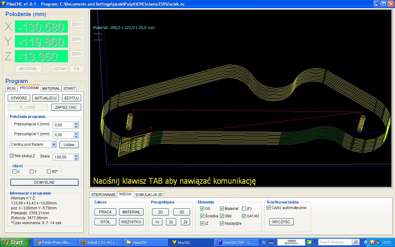

Z kolei Piko:
bez 3D widzę jedynie kanciaste ścieżki - widać to na pięciokątnych otworach - czy w realu będzie okrągłe czy coś sknociłem i też będzie kanciasto ? Mając taki widok w 3D wiem jak go obracać, ale nie wiem jak go najzwyczajniej w świecie przesunąć prawo-lewo, góra-dół :neutral: . Czy można ustalać miejsce wejścia w materiał ? No i najważniejsze: przy wszystkich wejściach ustawiłem rampę, a patrząc na ścieżki frez dalej mi się zakopuje zamiast jechać linią śrubową. I jeszcze jedno: jak w Piko ustawić zagłębienie freza, bo to co widzę to głębokość całkowita i ilość przejść (?) czyli żeby ustawić zagłębienie muszę głębokość całkowitą dzielić przez ilość przejść ??

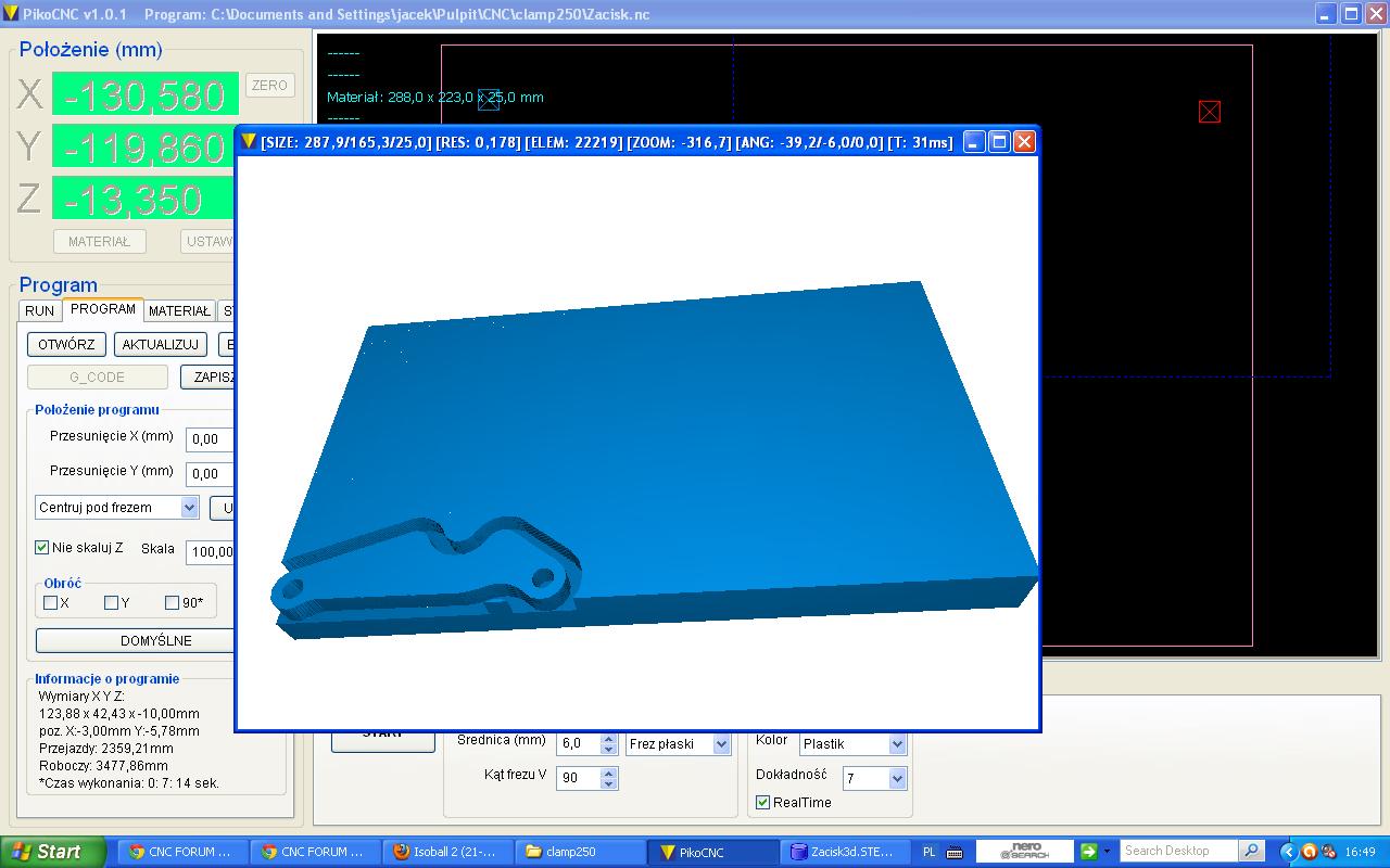

Plusem Piko jest wizualizacja po obróbce:
tylko powiedzcie, jak mam prosto i szybko splanować na gładko górną powierzchnię elementu: w Heeksie zaznaczam górną płaszczyznę i jadę pocketem, a w Piko jakoś nie mogę tego rozgryźć ? (to co widzę to w Piko zaznaczam krawędzie i wybieram wewnątrz lub zewnątrz, ale jak zrobić płaszczyznę ?)

Do przesuwania wystarczy przytrzymać ctrl lub shift i skrolem przesuwać. (masz to w manualu)
Co do kanciastych linii to coś jest nie tak z plikiem który importujesz. Jeśli jest kanciaste to uwierz mi piko wytnie kanciaste i tyle tutaj nie ma ściemy :) Ja eksportuje z cada lub corela i nie mam takich kantów, nie wiem z czym to może być związane. Wyfrezowałem już kupę rzeczy za pomocą piko i nie mam problemu z takimi łukami, u mnie są płynne. Czym tworzysz 2d?

Generalnie rysuję w FreeCadzie, choć to akurat w SW. Ale w heeksie nie ma tych kantów, choć jeśli potem wychodzi zgrabnie, to kanty mi nie przeszkadzają. Gaspar: co z rampą ? W Heeks jest ale mi nie działa, w Piko jest i też mi nie działa :smile:

jacek-1210 pisze:tylko powiedzcie, jak mam prosto i szybko splanować na gładko górną powierzchnię elementu:
Możesz zaznaczyć jeszcze raz zewnętrzny kontur, zmienić z offsetu na wybieranie. Stworzy Ci nową grupę ,w niej ustawiasz głębokość na powiedzmy 1mm ilość przejść jedno lub dwa i masz splanowany tylko element

sajgon pisze:Możesz zaznaczyć jeszcze raz zewnętrzny kontur, zmienić z offsetu na wybieranie. Stworzy Ci nową grupę ,w niej ustawiasz głębokość na powiedzmy 1mm ilość przejść jedno lub dwa i masz splanowany tylko element
No w sumie tak też można. Ja wybierania używam najczęściej, czy to przy grawerowaniu tekstu czy przy robieniu kieszeni i rowków. Do planowania nie używałem, bo wolę jak ścieżka po frezie jest od lewej do prawej, ale faktycznie tak można zrobić.
