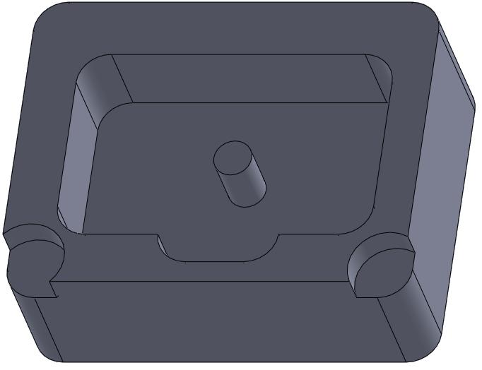

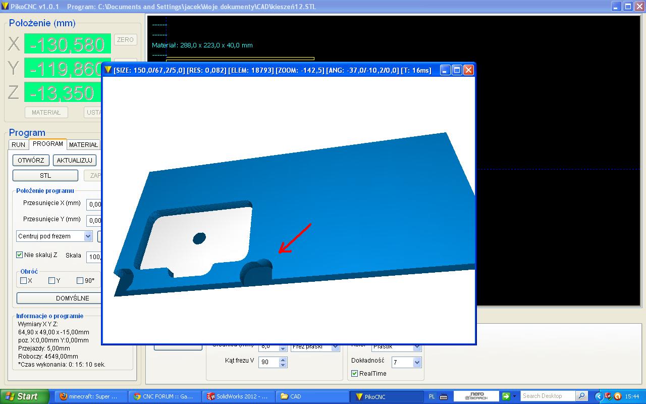

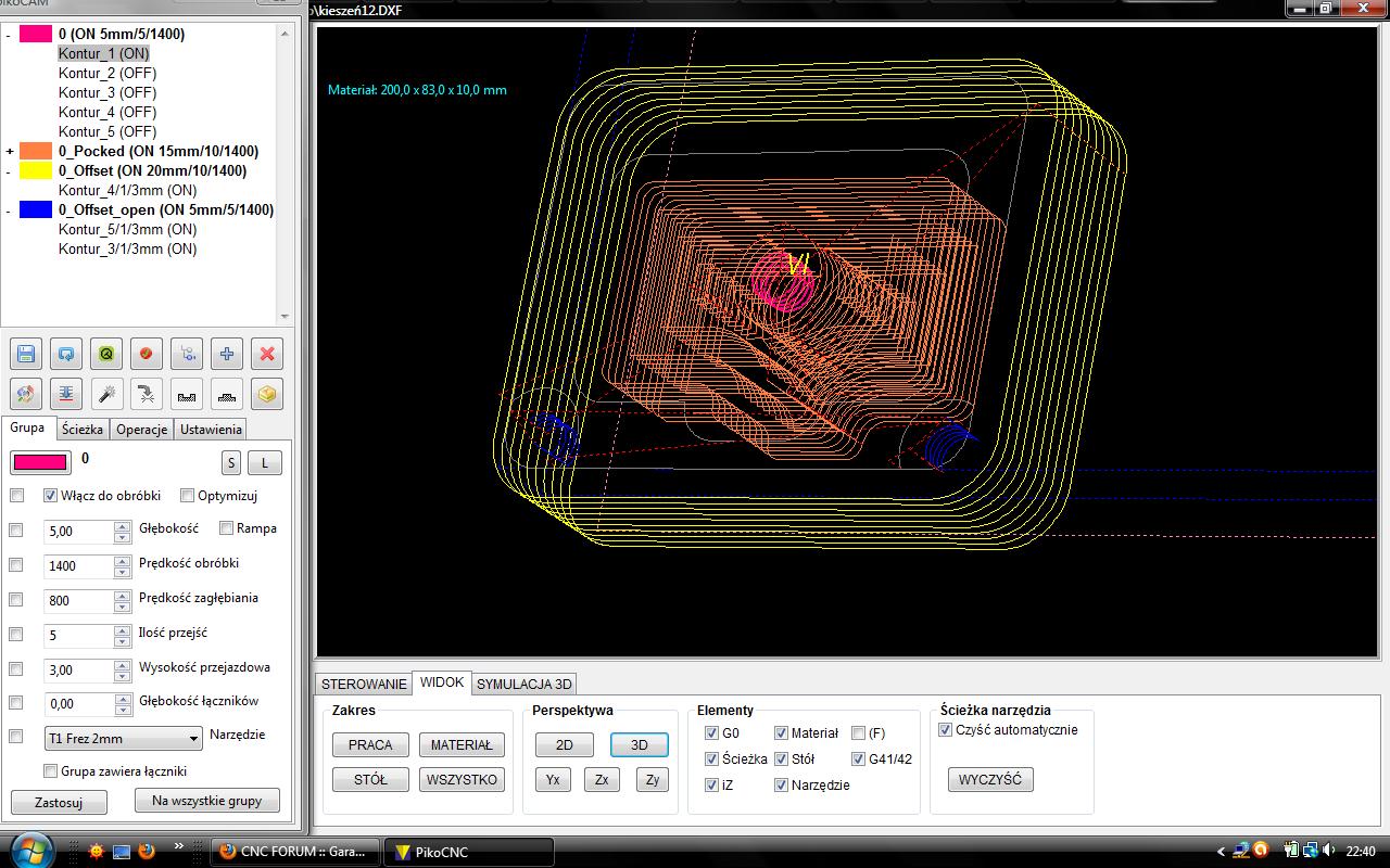

Faktycznie, fajnie piko się rozwija i sporo można na nim zrobić, choć brakuje mi osi obrotowej. Ściągnąłem demo i przepchnąłem w stl-u moją kieszeń:
po obróbce na piko wyszło mi coś takiego:
brak obróbki zewnętrznego obrysu no i to dziwaczne podfrezowanie gdzie strzałka. Chyba że znowu coś źle robię :neutral:

jacek-1210, W symulacji brakuje Ci grubości materiału. Piko w wersji nie podłączonej ma ograniczenie 150x150x5mm
A to dziwne podcięcie to nie wiem, faktycznie dziwne takie.

o oś obrotową męczymy autora od jakiegoś czasu. Teraz wypuszcza moduł do obsługi falownika i moduł do obsługi dwóch silników w jednej osi (do poprawnego bazowania). Co do modelu stl. to jak wyżej pamiętaj, że demo jest ograniczone i jego podgląd faktycznie nie wszystko pokaże. Sprawdź sobie jak wygląda wykonywanie kieszeni w pikocam. Co do tego zacięcia w stl to możesz mi podesłać stla po świętach sprawdzę na swojej maszynie. :)

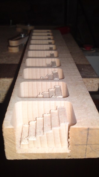

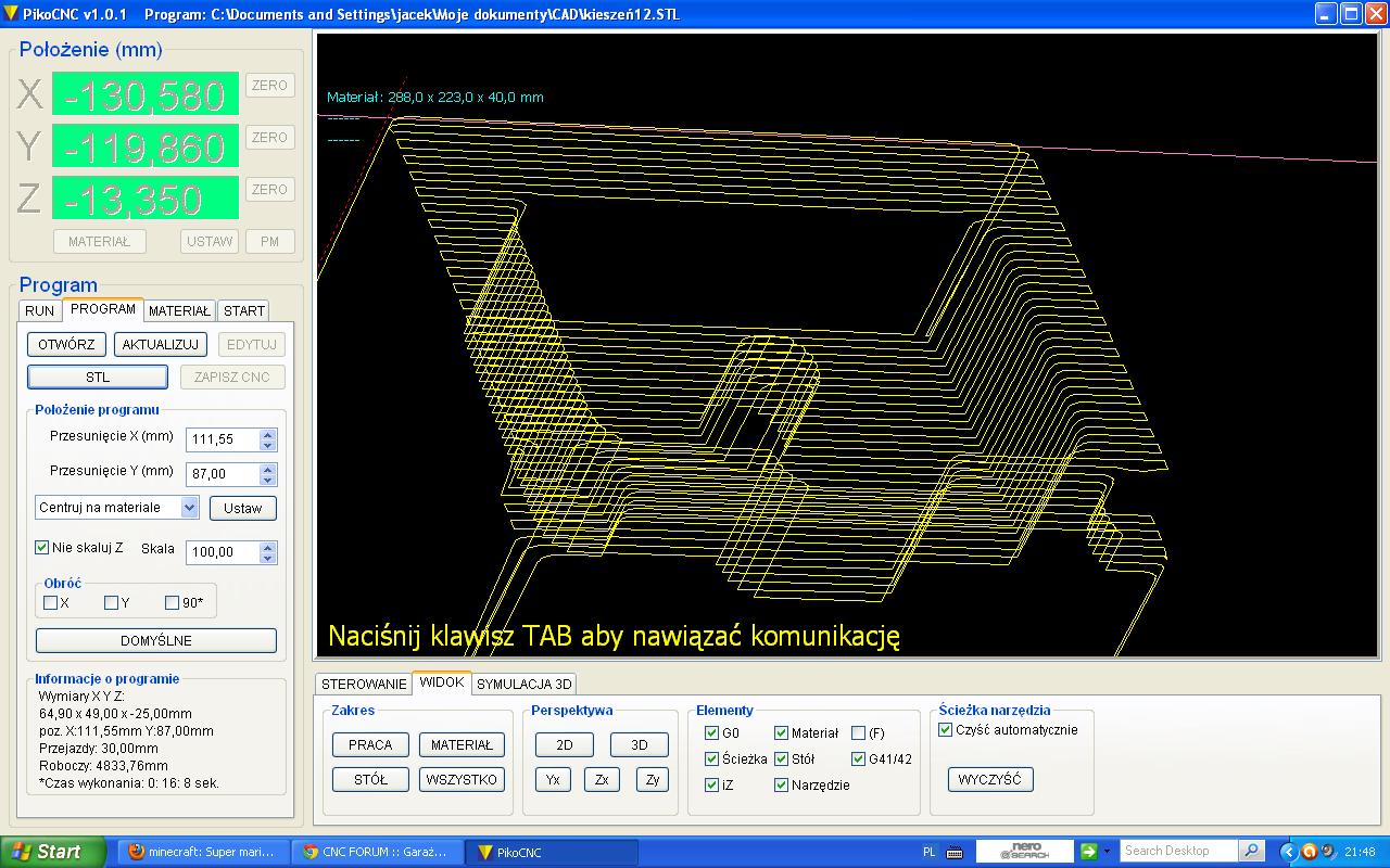

W następnych podejściach nie ma tego podcięcia, ale nadal brak obróbki zewnętrznej. Zdaję sobie sprawę z ograniczeń dema, ale x,y mieszczą się, jedynie z mam ograniczone do 5mm. U mnie już po wieczerzy, gmeram trochę w piko, popatrzyłem sobie na ścieżkę narzędzia i zdumiałem się niepomiernie:
zamiast rżnąć frezem każde pięterko po kolei, to frez w każdym wierszu zjeżdża mi w dół kieszeni ??? To by przeszło przy wierszu ustawionym na 0.1-0.3mm ale to bez sensu. Wydaje mi się, że program jest naprawdę super do grawerowania i obróbki powierzchniowej, natomiast do moich kombinacji to już gorzej.
Czy w piko mogę ustawić kolejność obróbki kolejnych powierzchni ? Wiem że jest tam zmiana narzędzia, ale jakoś nie widzę, żeby można było w jednym programie ustawić do tej płaszczyzny taki frez a do tamtej tamten frez ? Czy g-kod wygenerowany w piko da się zapisać do pliku tak, żeby uruchomić go np. w linuxcnc ?

Jacek, narysuj tą kieszeń w cad-e zapisz jako dxf i w piko camie ustawisz wszystko bez kombinacji.

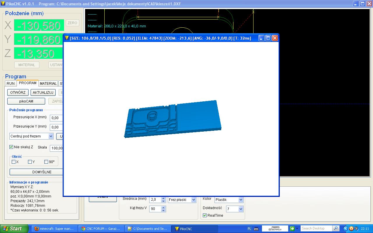

dxf-a piko czytał mi tylko w 2d a ja mam w kieszeni 3 różne poziomy zagłębień frezowania. Chyba że coś źle robiłem - spróbuję jeszcze raz dxf-a
[ Dodano: 2012-12-24, 22:19 ]
Tak, dxf jest do płaskich rysunków, wychodzą mi głupoty:
zdaje mi się że jest tak jak pisałem - świetny program do grawerowania i obróbki powierzchniowej

Post napisał: sajgon » 24 gru 2012, 22:20

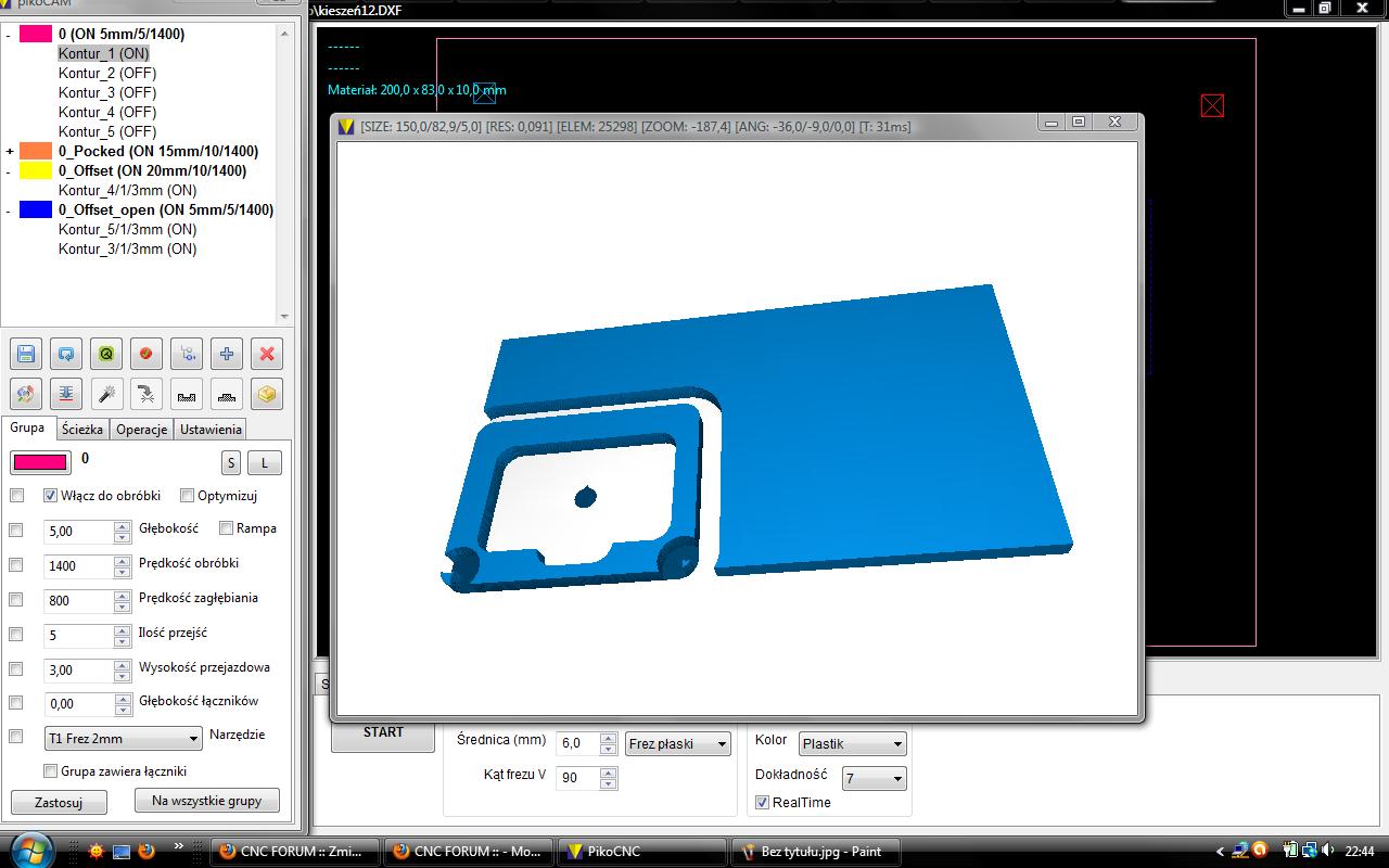

zapodaj tego dxf-a i podaj głębokości i jaki offset chcesz
[ Dodano: 2012-12-24, 22:23 ]
Już wiem co masz źle :razz:
DXF musi być płaski ( nie przestrzenny) głębię detalu robisz w piko camie
Obrazek Obrazek
to raczej nie jest płaskopowierzchniowe a było dxf-m z kilku kresek i cała reszta robiona w piko

Post napisał: jacek-1210 » 24 gru 2012, 22:37
No to tu jest płasko (2D):
góra to 0, środek kieszeni -15mm, czubek wałka -5mm, boczne podfrezowania -5mm
kieszeń12.rar
spakowałem to rar-em, forum powinno przepuścić
(10.21 KiB) Pobrany 147 razy

Post napisał: sajgon » 24 gru 2012, 22:52
mniej więcej tak
offset dla frezu fi6mm
pełnej symulacji nie zrobię teraz bo musiał bym iść na maszynę.
Pozdrawiam , Michał. ;)
