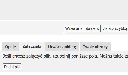

Chciałem wstawić wszystko razem z opisem u siebie w temacie, ale nie mogę znaleźć odnośnika do wstawienia pliku na forum, może ktoś mnie naprowadzi.

Klikasz w " Zalączniki " i wyskoczy Dodaj plik
